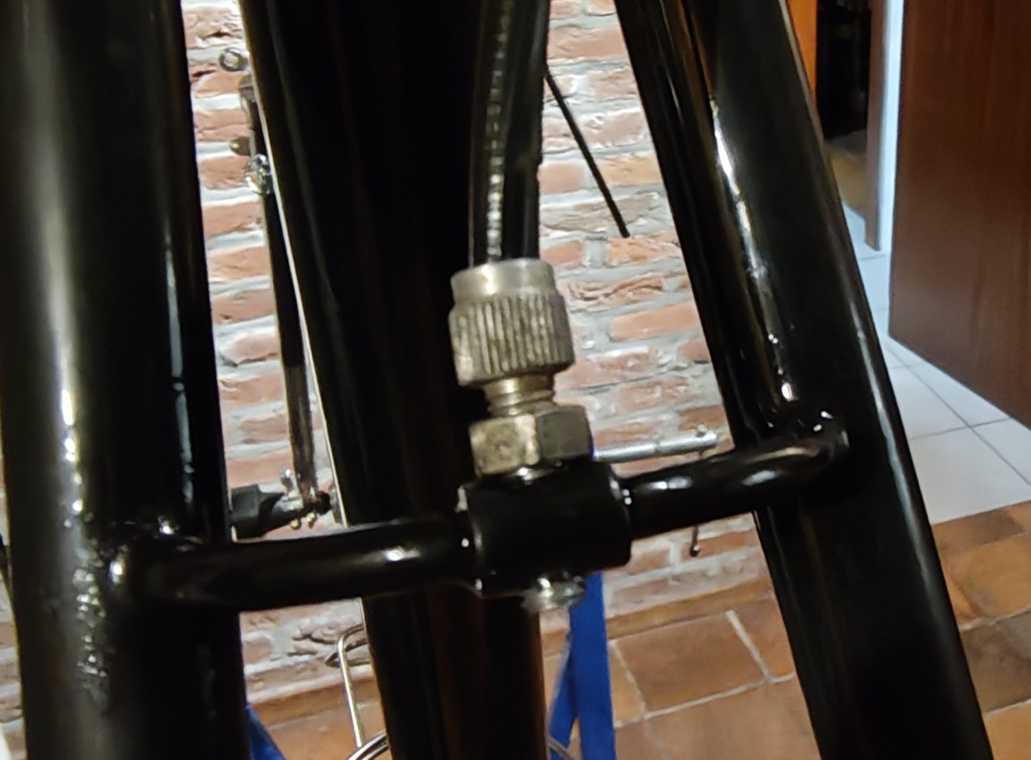

Het originele kabelstelboutje van de achterrem was helaas gesneuveld bij mijn poging om beweging in het stelmoertje te krijgen. :cry:

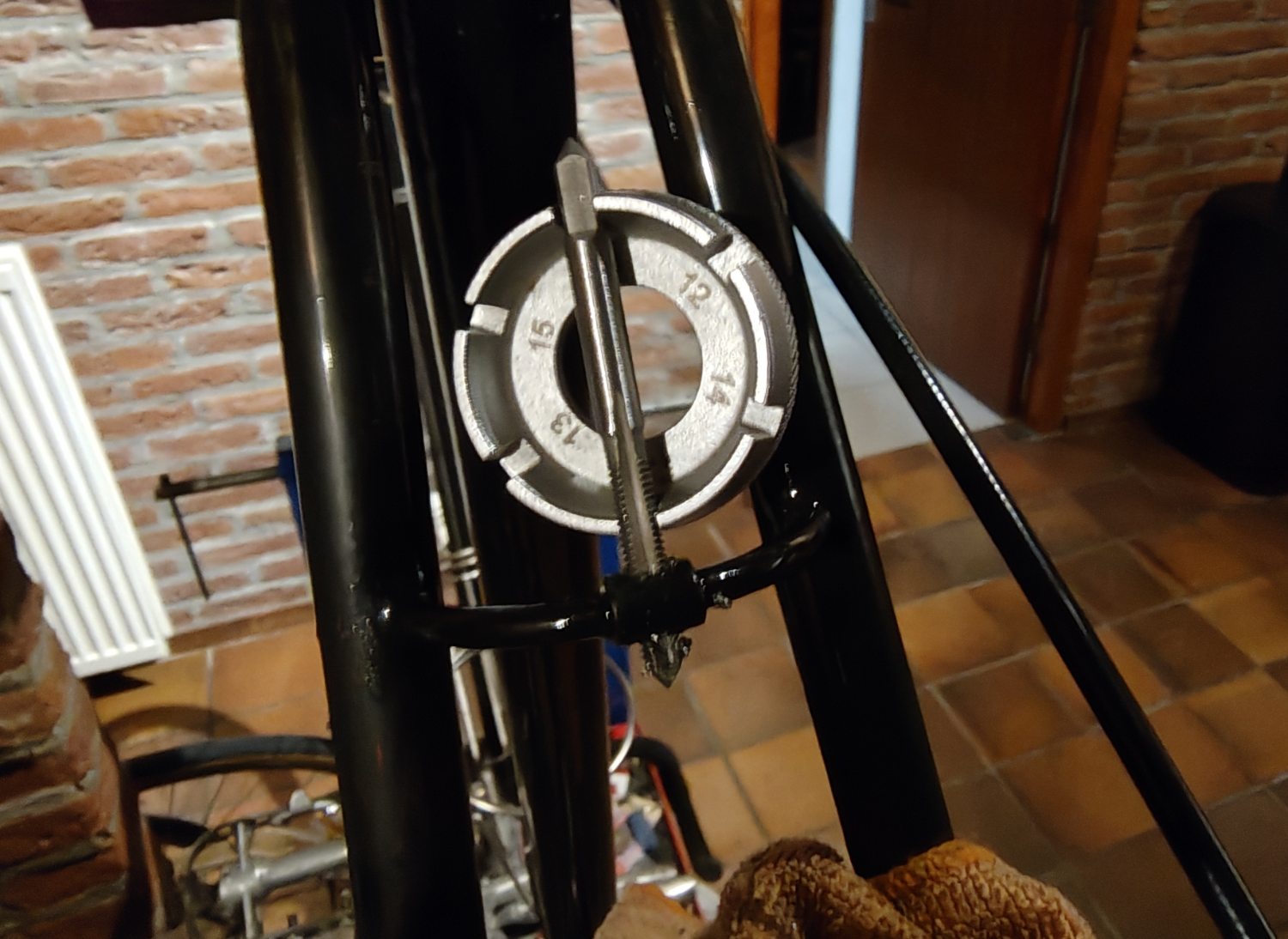

Dat was jammer, want in die obscure kleine maat en spoed had ik geen reserve. M5 kwam het dichtst in de buurt en had ik wel, dus dan maar nieuwe draad tappen. Het standaardgereedschap paste niet, maar een spaaksleutel gelukkig wél. Pfff ....
Succes!
Berichten: 3350
Re: Wat heb jij aan/met/voor je fiets gedaan vandaag?
Past allemaal maar net, waar een spaaksleutel al niet goed voor kan zijn!
Berichten: 1295
McGyver :D

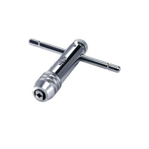

Mij lijkt dat je daar met een tapkrukje met ratel ook bij moet kunnen.
Is het niet van de bovenkant, dan lukt het wel van de onderkant.
Maar als je die geen hebt dan is een spaaksleutel natuurlijk ook bruikbaar.
Berichten: 1490
DaVinci schreef: 18 dec 2025, 23.01 tapkrukje met ratel
Ha! Ik had al vastgesteld dat het jammer was dat geen van mijn ratelsleutels op zo'n tap past, maar wist niet dat deze tooltjes ook bestonden. En voor een paar euro te koop zijn. Dank je voor de tip!

Ik vind het mooi bedacht, waar een spaaksleutel al goed voor is.
Ik gebruik hem ook als ik een binnen ventiel uit een race ventiel moet draaien
