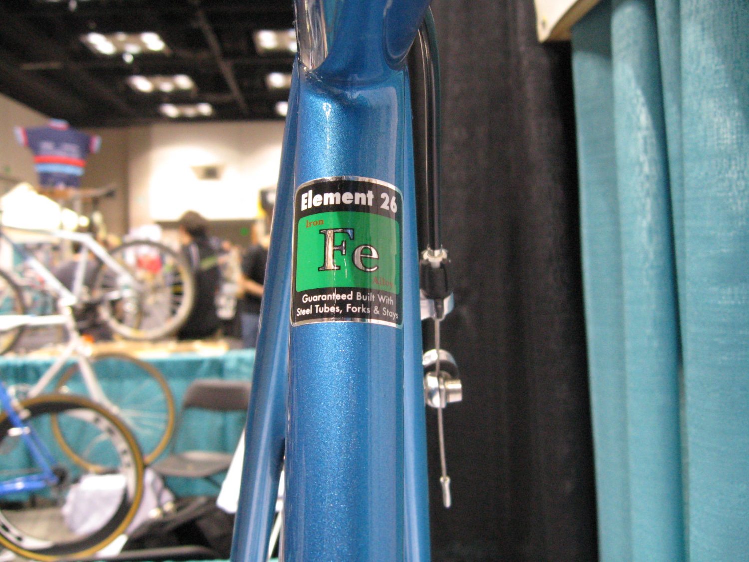

28.6 - (2 x .91) -.2= 26.6. 26.4 kan natuurlijk als 'ze' ook nog te beroerd waren om het frame te ruimen, maar als je zo weinig geld wil utgeven is Reynolds vast te duur ;). En buizen pakken is de eerste stap bij het maken van het frame, sticker plakken de allerlaatste, en in die tijd kan er veel gebeuren.
