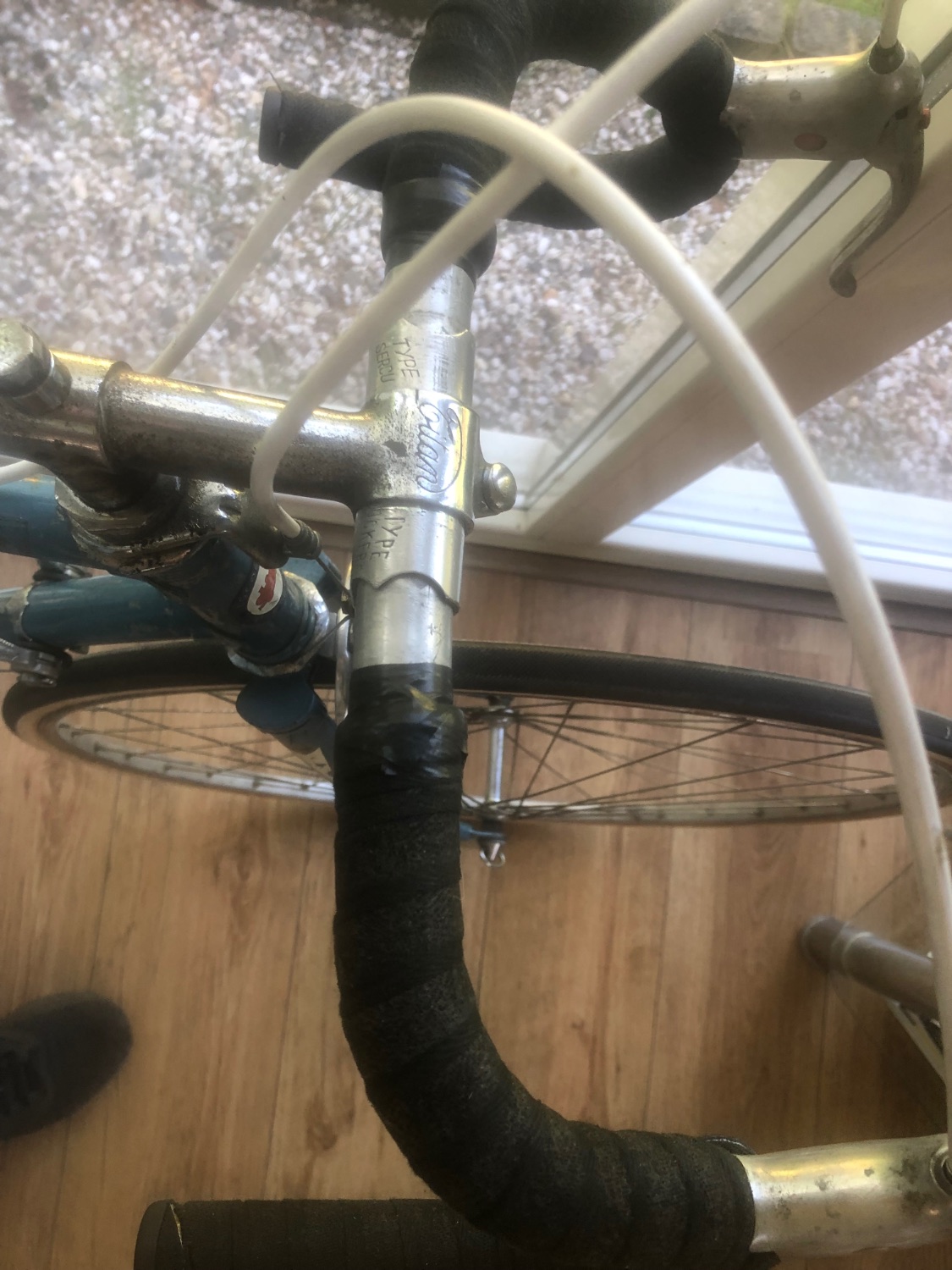

m-gineering schreef: 3 jul 2025, 07.24 De huls komt eerst, daarna buig je de bochten
Ik heb toch wel Titan bochten gezien die alleen aan de uiteinden naar buiten gebogen zijn geweest. Heb er zelf ook eens een gehad waar de mof was losgekomen en om de bocht heen draaide, en die de vorige eigenaar met een schroef alsnog was gefixeerd....
Die mof was natuurlijk ter versteviging van het geheel, zelfs Cinelli deed dat veel later met een gelijmde mof (die erg konden kraken). Tot op heden worden veel (met name aluminium) bochten bij de voorbouw dikker uitgevoerd (qua materiaal én diameter).
RobAbb schreef: 3 jul 2025, 07.09 Opvullen met zand lijkt een mooie oplossing maar de kans dat er haarscheurtjes ontstaan als je de bocht vervolgens verbuigt blijft bestaan, volgens mij.
De sleeve op een ander stuur zetten is wel een interessant idee, vraag is alleen hoe dat zou moeten, heeft iemand daar ervaring mee?
Dat dacht ik al, er zit nl. geen lasnaad lid in de huls. Enige optie is waarschijnlijk een ander stuur.

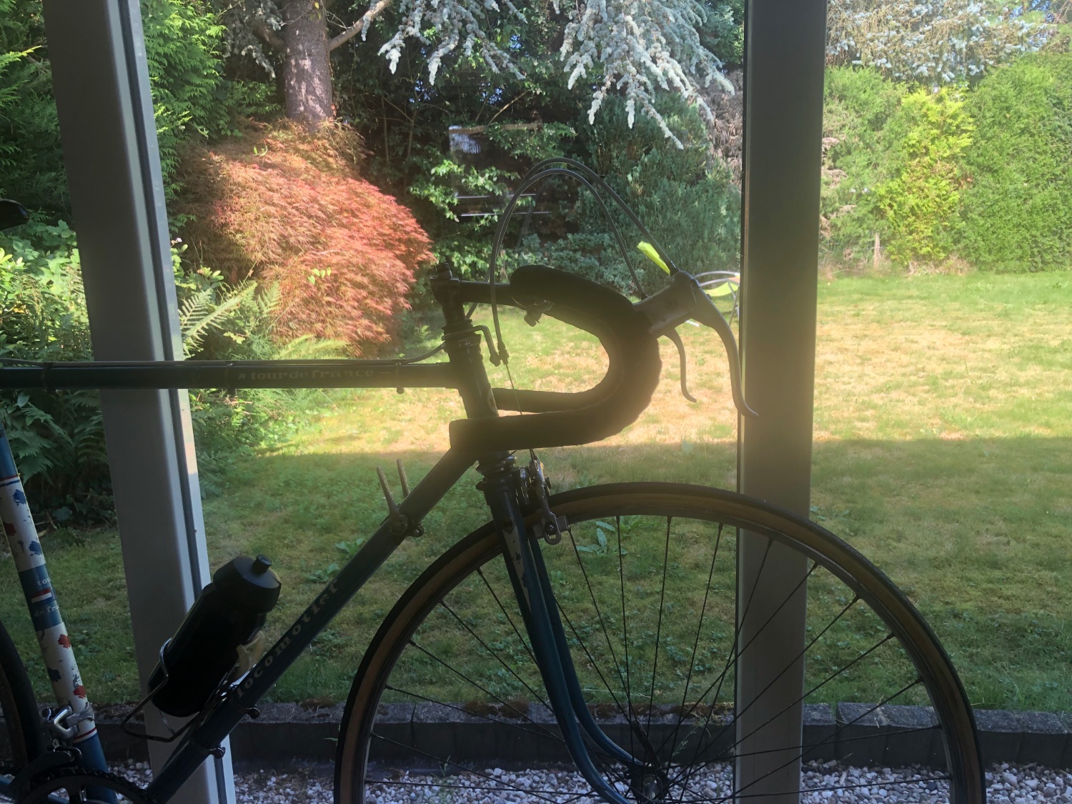

Woldman
Berichten: 335
Re: Titan racestuur
Bericht door Woldman »
Goed dat dit langskomt.
Ik heb hetzelfde probleem met mijn stuur uit 1961. Linkerkant iets omhoog gebogen.
Zat te denken over terugbuigen maar laat het nu maar horen tot de doorleefde staat van de hele fiets.
Ik fiets er wel tochtjes op maar meer rustig peddelend dus eigenlijk nooit meer onderin de beugels.
Jan
Berichten: 1134
Re: Titan racestuur
Woldman schreef: 4 jul 2025, 10.57 Goed dat dit langskomt.
Jan
Psies, het heeft ook wel wat authentieks, zo'n "hutsen-butsen-stuur".... :D Vaak hebben we de neiging om het allemaal teveel te optimaliseren....
