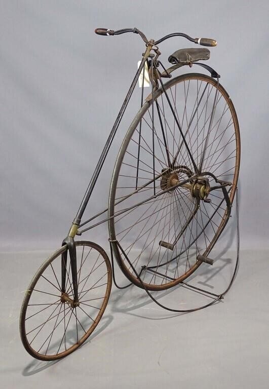

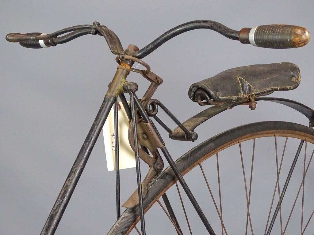

De Star uit de jaren 1880 was een zgn. highwheel safety, ofwel een op de hoge bi gebaseerd ontwerp waarbij men probeerde de fiets al watr veiliger te maken. Vaak ging dat met hefbomen. Op dit forum kwamen als fietsen als de Facile, de Singer Xtra Ordinary en de Kangaroo voorbij.
De Star is weer een andere variant op het thema. Er zijn er veel gebouwd, zo'n 7000, en ik heb er sinds 2024 eentje.
zie foto's van de aankoop.
American Star, circa 1887

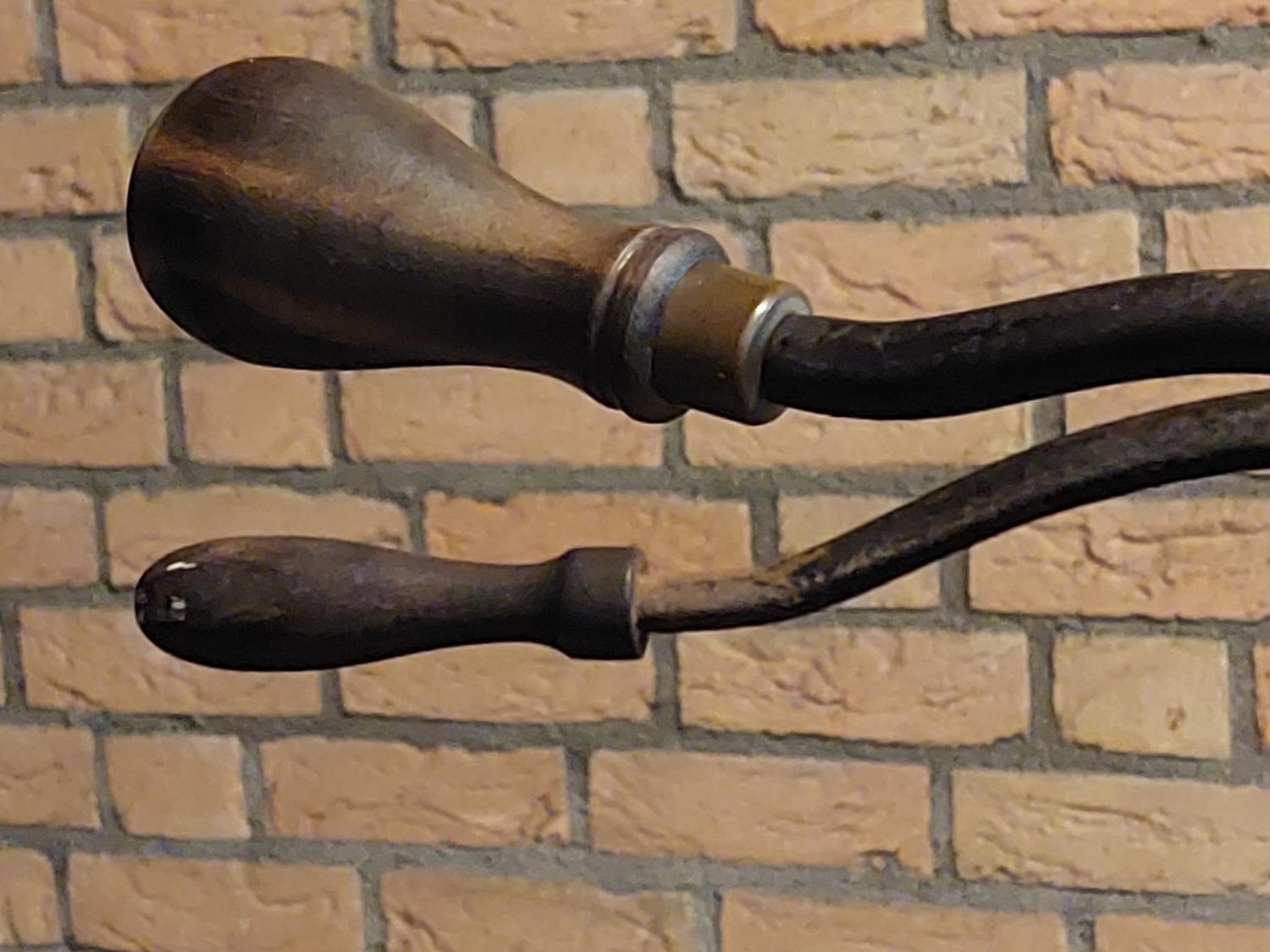

Nu vond ik het tijd om er eens wat aan te doen.
Het begon met het draaien van handvatten, gewoon omdat ik dat leuk werk vind. Voor die (hele) oude fietsen zijn ze vaak van buffelhoorn (van de waterbuffel) , hoewel er ook eboniet (een vroege kunststof, zoals bakeliet) werd gebruikt. Beide varianten zijn heel lastig te krijgen. Ik draai handvatten voor het antieke spul tegenwoordig van ebbenhout. Daarbij probeer ik erop te letten dat het enigszins duurzaam is, maar ja, dat is lastig controleren vanaf mijn PC in Tilburg. Kortom: ik ga dan maar af op wat de leverancier zegt.
Bij zowel mijn Columbia hoge bi (ook Amerikaans) als deze Star zitten de handvatten op schroefdraad. Ofwel: het stuur eindigt links en rechts op schroefdraad. Dat bleek tot mijn plezier gewoon 3/8e UNC draad te zijn. Dat heb ik in de handvatten getapt, de handvatten een beetje gepolijst en klaar. Er omheen heb ik een messing ringetje gemaakt. Om het te verouderen hang ik het een dag in een afgesloten potje boven een bodempje ammonia, dat ziet het eruit of het 140 jaar oud is.
Het handvatje op de remhandle is origineel.
Bijzonder is dat ik eerst een stukje ebbenhout had dat volkomen zwart was, terwijl het stukje dat ik voor deze fiets kocht gevlamd is. Toch ook wel echt mooi vind ik.
