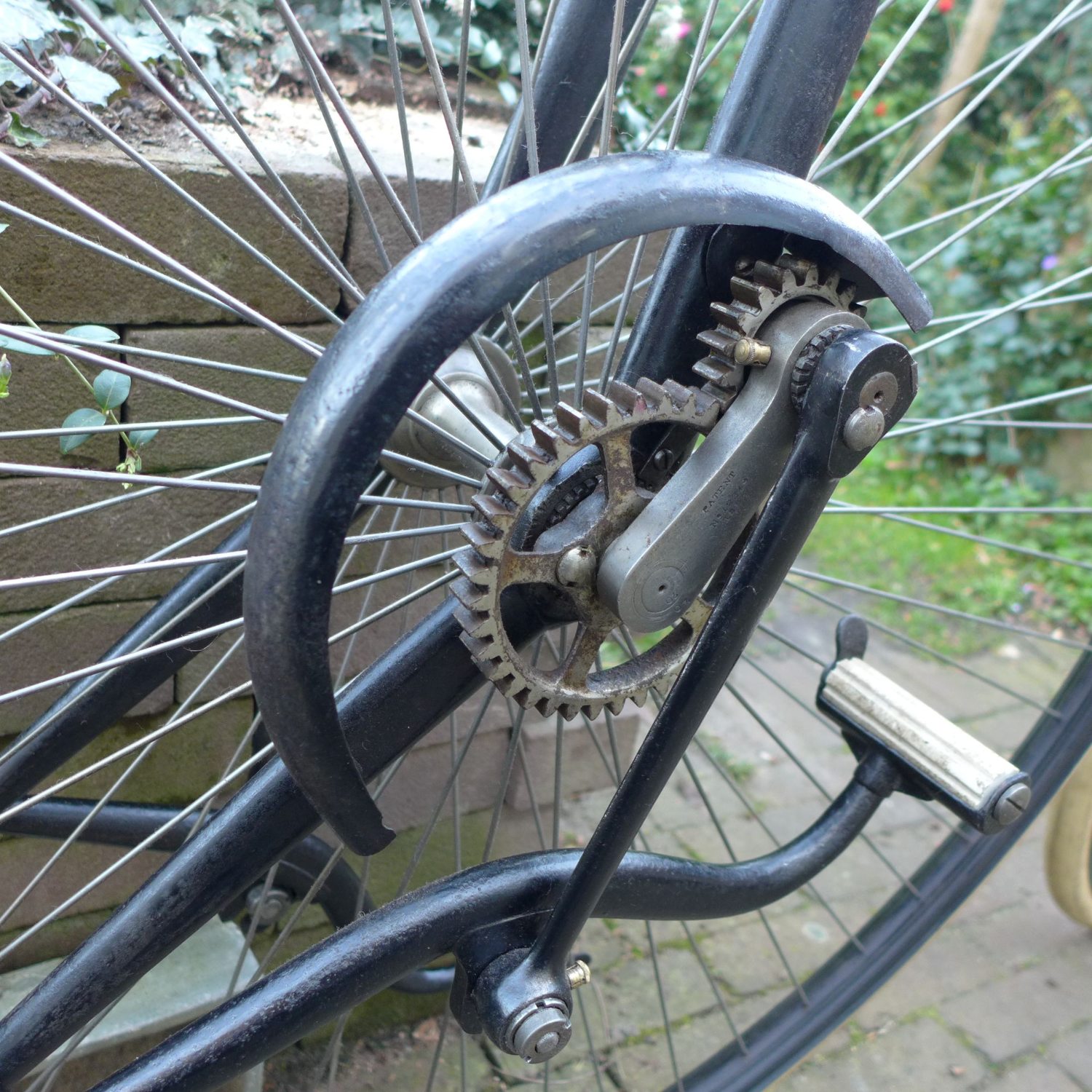

In het rijtje voorwielaangedreven safety`s met overbrenging nog eens wat fotos van de Geared Facile. De fiets zit nu verder in elkaar.
De werking komt er neer dat door de combinatie van tandwielen het 40 inch wiel ongeveer het verzet geeft van een hoge bi met 60 inch voorwiel.
het grote tandwiel zit op de naaf geschoven en zit vast met een spie (37 tanden groot) de kleine is 18 tanden en zit vast aan de arm die naar de voetpedaal loopt. De korte vernikkelde kranks (alleen de voorste is hier zichtbaar) zitten links en rechts met elkaar verbonden door een as die door de naaf loopt. Dus als de ene voetpedaal naar beneden gaat komt de andere omhoog.
Als de arm nu niet aan het kleine tandwiel zat maar direkt aan het grote tandwiel dan zou bij een slag op en neer het wiel een omwenteling maken. maar omdat er een tandwiel aan vast zit zal deze bij een volledige omwenteling met alle tanden die het heeft (18) het grote tandwiel doen voortstuwen boven haar eigen aantal (37) dat is 37 + 18 = 55 tanden per omwenteling dit uitgezet tegen de 37 geeft ongeveer een versnelling van 1,48.
1,48 x 40 inch voorwiel geeft een 59,2 inch voorwiel.
Daar kom je dus aardig mee vooruit. We gaan het proberen ! Ik had het mechanisme al een tijdje liggen en door een oproep in het Engelse verenigingsblad kon ik vandaag de backbone en een half stuur toevoegen. John ,een Ierse kennis van Pete Matthews (waar de voorvork met tandwielen ook vanaf kwam) had de backbone mogen kopen van de nabestaanden maar wist aanvankelijk niet goed waar het van af kwam of bij hoorde. Na mijn oproep ging er bij hem een lampje branden en omdat zijn vrouw in december al een reisje naar Amsterdam had geboekt voor deze week kon de backbone opeens onverwacht snel bij de rest gevoegd worden !
Dat zijn van die momenten die ik rationeel niet goed op een rijtje kan krijgen. Hoe kan het toch zo bij elkaar komen. Super !
