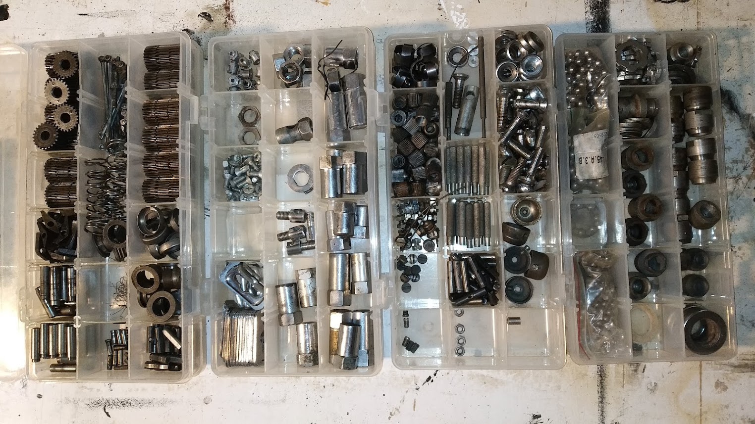

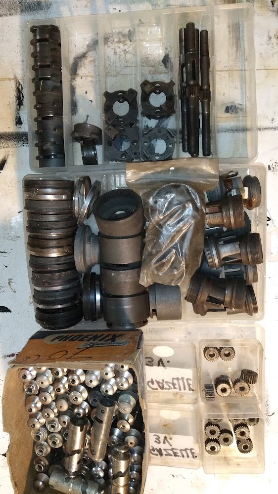

Reparatie van een Gazelle 3-naaf is niet moeilijker of makkelijker dan een Sturmey Archer of Sachs exemplaar.
De onderdelen daarentegen zijn wel heel schaars.
Als enthousiast Gazelle verzamelaar heb ik jarenlang onderdelen van deze naaf verzameld, vooral voor eigen gebruik.
Zolang ik voldoende voorraad heb ben ik bereid onderdelen te verkopen voor wie ze nodig heeft.
Revisie van een naaf kan ook, tegen betaling uiteraard.
