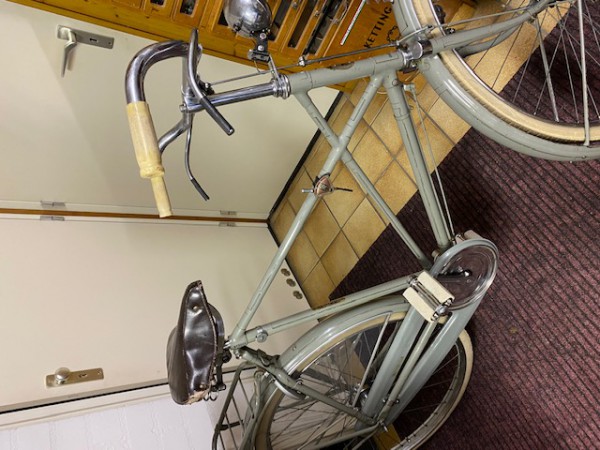

Hoe zat dat met de kleur van de handvatten? witte op het stuur en zwarte op de trekstangen is niet echt mooi.
Alles maar in zwart uitvoeren, pedalen en handvatten??

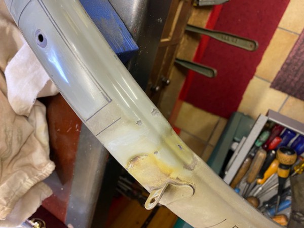

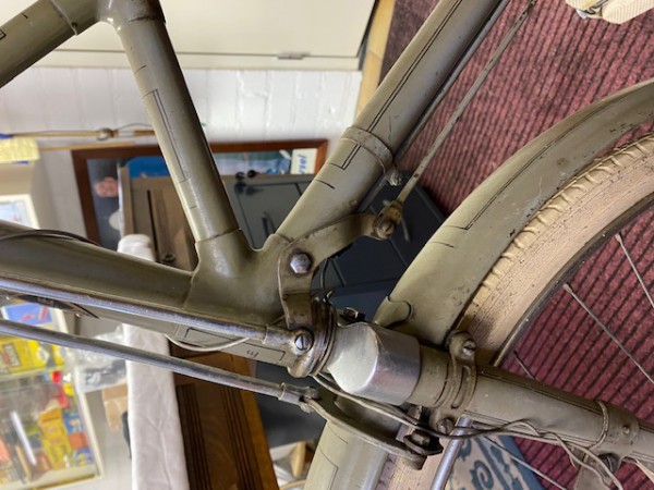

En die gaatjes in het achterspatscherm? Bedoeld voor een andere maat fiets?

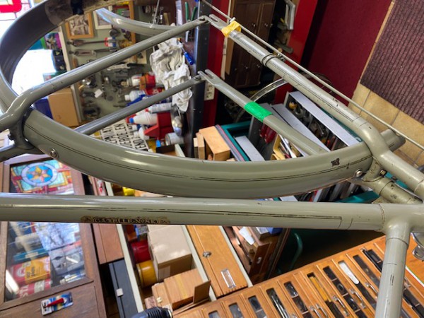

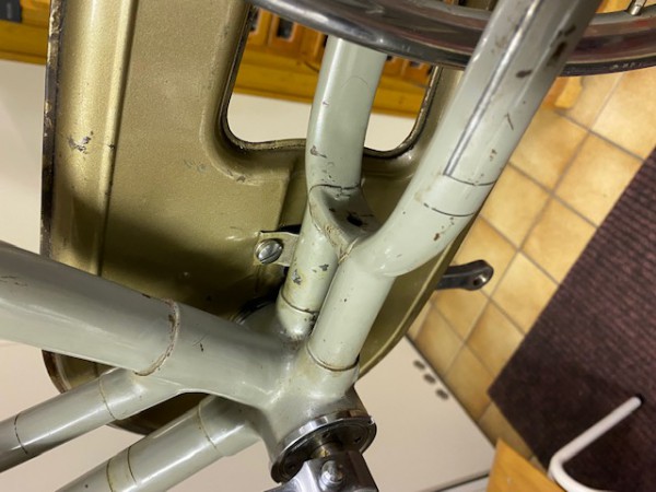

Oorspronkelijk zat er een lakdoekkettingkast op, maar helaas in een verkeerde kleur, vandaar dat ik een oliebad geplaatst heb, die is "makkelijk" te spuiten. Valt wel op dat de rechterschede van de liggende vork niet gebiesd was.
Kennelijk werd gewacht met biezen tot men wist welke kast erop kwam?

Extra gaten in het achterspatbord hebben meestal te maken met de jasbeschermers die een binnen spatbord nodig hebben.
De jasbeschermers zijn dan een geheel en lopen tussen spatbord en binnen spatbord door.
Grote jasbeschermers zijn het.
