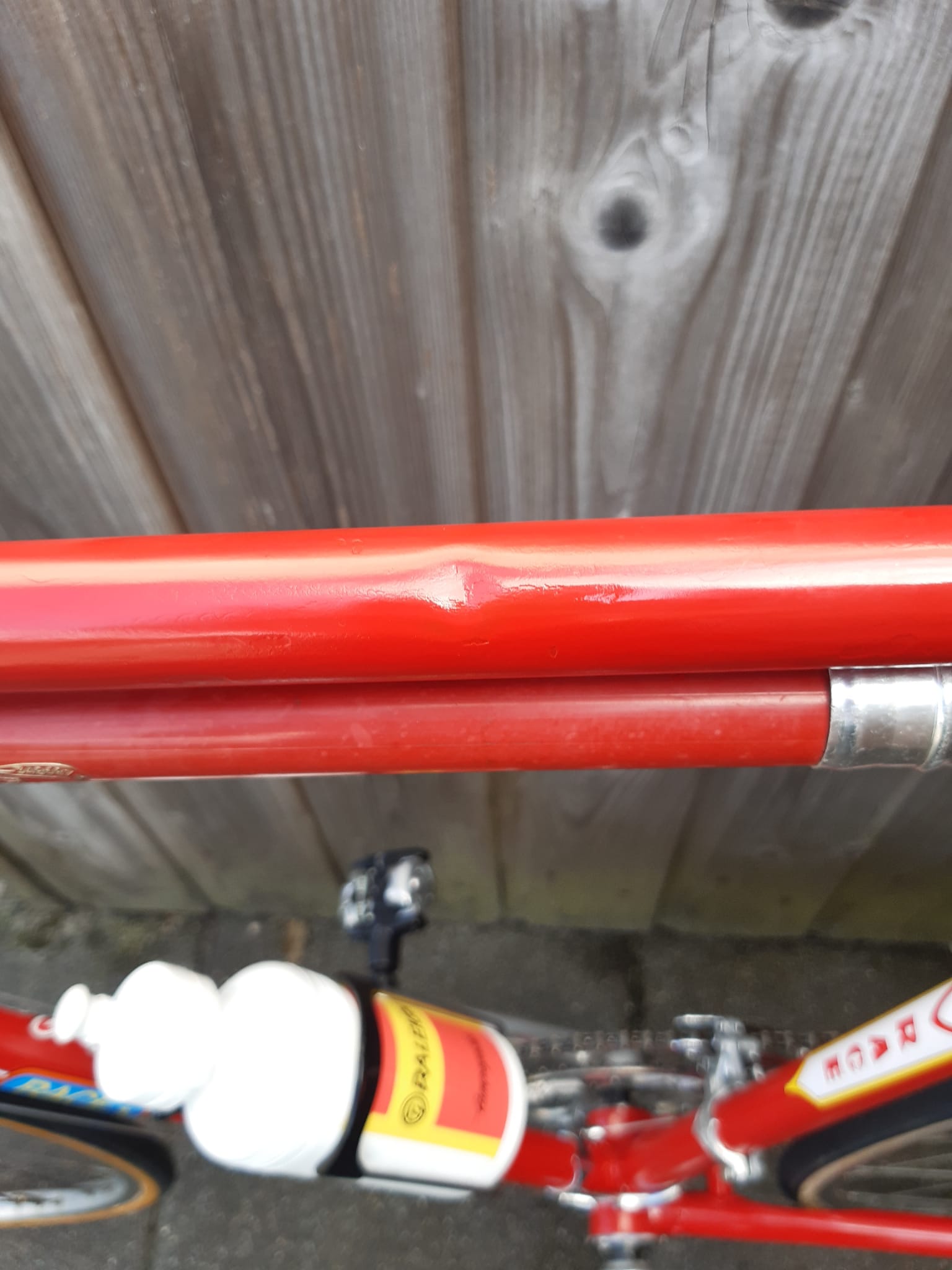

Heeft iemand een goede tip om een deuk uit een frame te krijgen?
Ik herinner me een restauratieverslag, jaren geleden in het clubblad, waarbij iemand een spijker in de deuk laste en vervolgens na verhitting de buis weer rechttrok.
Is dat ook te doen met dunne reynoldsbuis?
En is er iemand hier die dat zou kunnen doen? Of, beter nog, het mij kan leren :geek:

eerste vraag is uiteraard wat voor deuk en waar. De typische 'druk in bovenbuis door het stuur' kun je vaak een eind wegkrijgen door de buis te klemmen en te rollen in stalen buis blokken. Het laatste restje deuk vullen met zilver

Is het niet beter, althans wanneer er door de deuk geen vervorming van de geometrie is veroorzaakt, om die op z'n ouderwets te vullen en vlak te polijsten? De eigenschappen van het materiaal worden dan niet aangetast en het lijkt me ook een simpeler ingreep. Uiteraard gaat dat bij een krom frame niet lukken :D

Ik heb een deuk in de zadelbuis kunnen uitdeuken met een aangepaste zadelpen van een Bridgestone fiets( deze zadelpen werkt exact hetzelfde als een stuurpen van een fiets.
Ik heb de zadelpen verlengd met een los stukje buis en een lange draadeind.
Met tape heb ik de diepte van de deuk gemarkeerd op mijn gereedschap.
Toen de deuk er uit gehaald door de tool( de zadelpen dus) op de exact juiste diepte en oriëntatie van de deuk te zetten en vervolgens de stuurpen aan te draaien.
Het werkte perfect, de deuk was er 100 % uit.
Het betrof een deuk in Reynolds 531 buis.
Helaas lukt dit alleen in een zadelbuis of een balhoofd buis

Het is in dit geval een dergelijk soort deuk. Niet in zadelbuis of balhoofd helaas... geen knik in het frame o.i.d.
Ik zat ook aan iets dergelijks te denken. Maar wat bedoel je met stalen buisblokken?

wimjansen schreef: 2 apr 2024, 19.08 Is het niet beter, althans wanneer er door de deuk geen vervorming van de geometrie is veroorzaakt, om die op z'n ouderwets te vullen en vlak te polijsten? De eigenschappen van het materiaal worden dan niet aangetast en het lijkt me ook een simpeler ingreep. Uiteraard gaat dat bij een krom frame niet lukken :D
Klein deukje moet dat kunnen, maar met een wat grotere deuk hou je snel randen over die verder naar buiten zijn geduwd, waardoor je een bobbel maakt als je het vult.

Klinkt goed voor een andere plek! Ik neem aan dat je bedoelt dat de zadelpen uitzet door het aandraaien van de (expander)bout? Ik heb er ook zo een uit een aluminium Vitus frame.

Ik heb wel eens een deukje uit de bovenbuis van een oude Cannondale racefiets gehaald met kneedbaar metaal, wat vijlen en schuren en overspuiten. Met mijn Jabo vorig jaar stond ik ook voor dat dilemma. Ik heb de deuk toen in ere gehouden. Het maakt het ook wel een beetje heroïscher. Aan een oude fiets mag je ook wel zien dat hij geleefd heeft, toch...? :D
