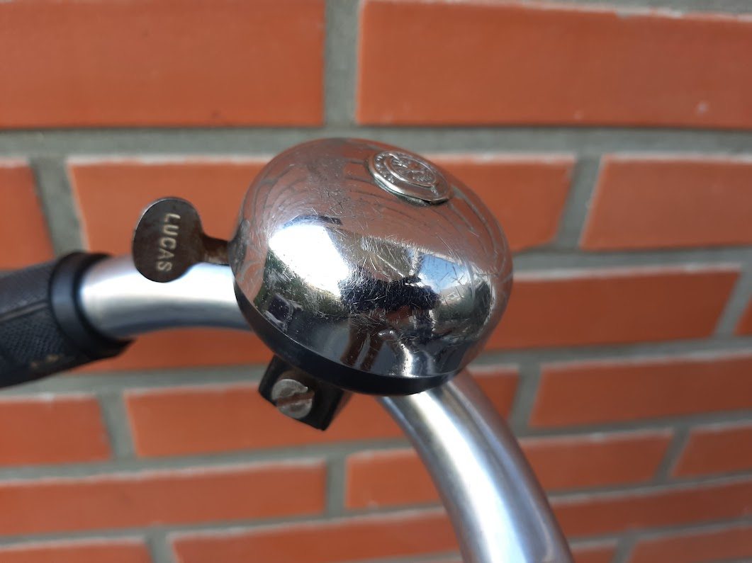

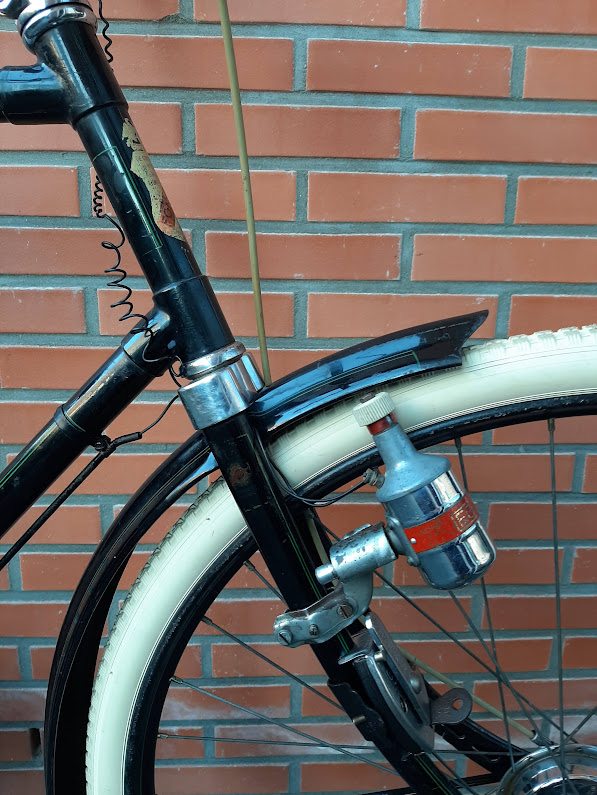

De restauratie van dit rijwiel vordert. Bijgaand wat foto's van de tussenstand, met name de voortrein. De zwarte remkabel heb ik vervangen door een ouder, gekleurd exemplaar. Mooi remmechanisme van Sturmey Archer, waarbij er een verstelbare kabelhouder op de remplaat zit en de hevel als het ware horizontaal is geplaatst. Voor het beeld een Fongers dynamo van rond 1950 gemonteerd (wordt nog iets anders). Een Lucas bel uit de periode past goed op dit model.
