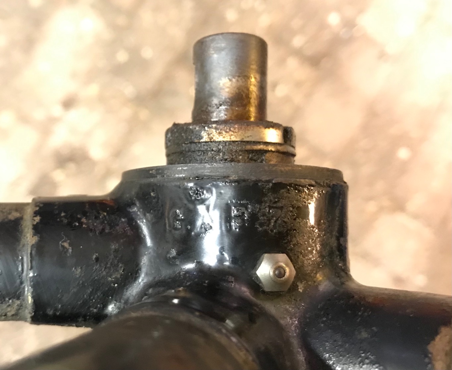

En ook op deze fiets staat ‘G.A.F.’ ingeslagen bovenop de bracket. (Net als bij de olijfgroene HZ-70 van Willem) Op deze bracket zijn de letters echter andersom ingeslagen, en staat er vanzelfsprekend een ander cijfer achter. (7, staat voor 1937)
