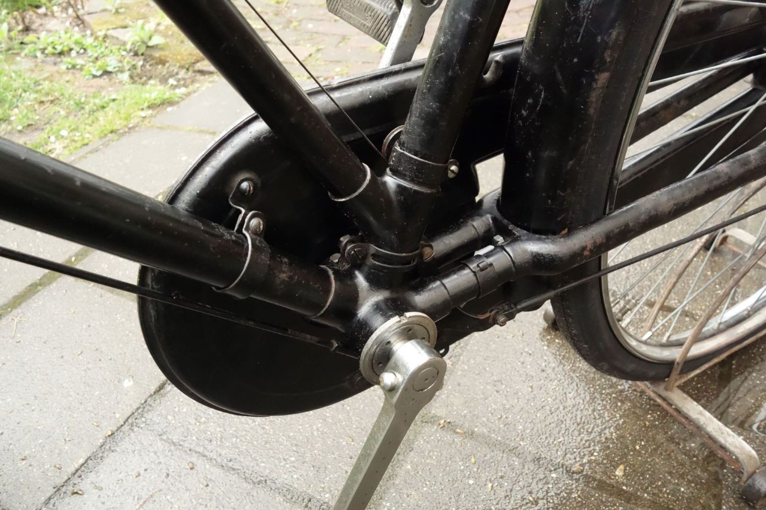

Bij Gazelle 8 is altijd een groot model BSA as terug te vinden (grote diameter) tenzij er een kogellager as in zit (8K). Die is touwens nog groter van uiterlijk. Verder hebben de no 8 gazelles altijd een bolle bovenkant van de kroon en soms is deze direkt verchroomd dus geen kapje Soms ook wel met kapje.
Gazelle 1 heeft altijd een kleinere (je zou kunnen zeggen normale diameter ) BSA trapas. En bijvoorbeeld ook een rechte voornaaf (niet ''Gazelle hol'').

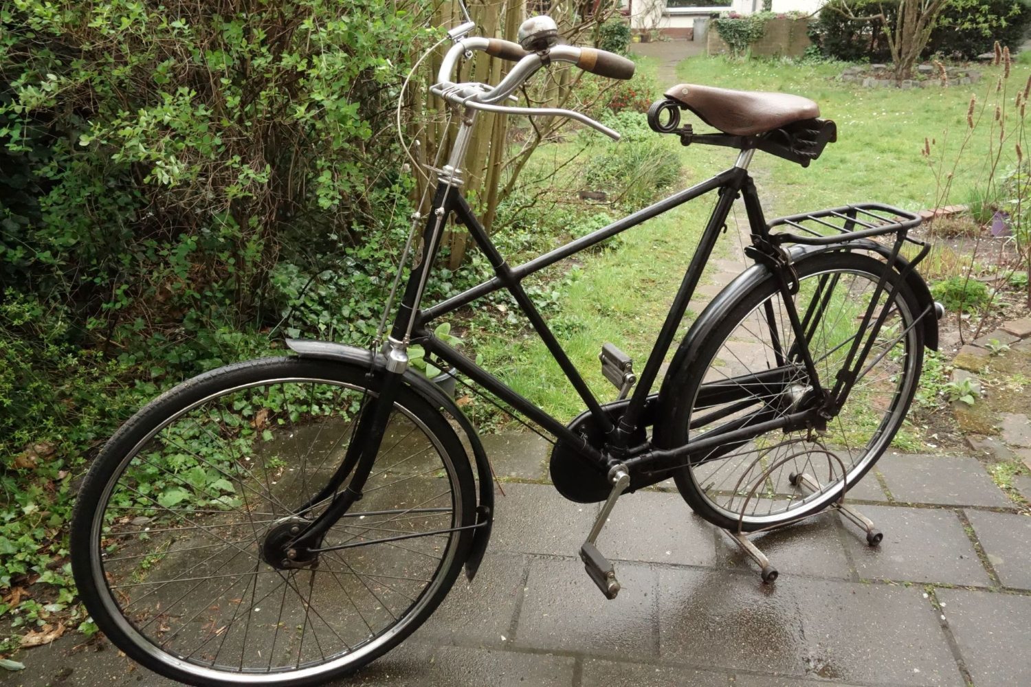

Een hele mooie van model 9 is deze:
Gazelle 9 kruis 1934
dikke BSA trapas en gelugde vork

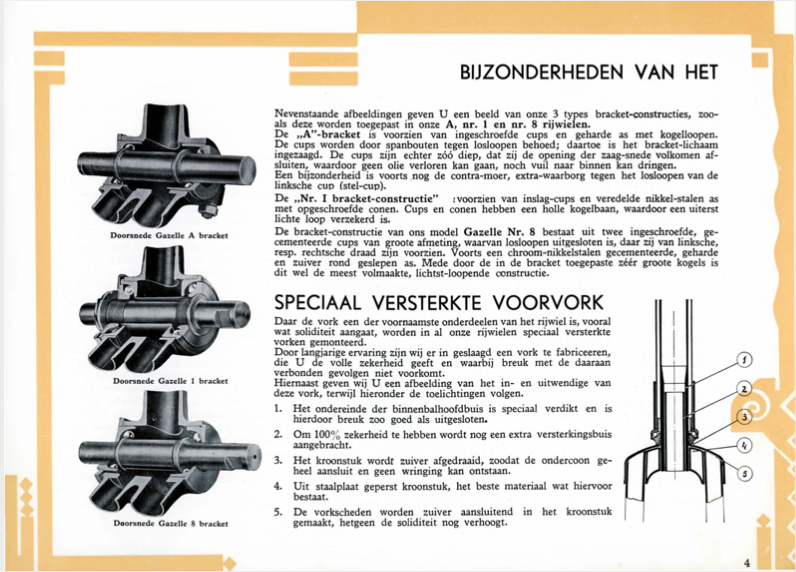

Deze pagina uit de prijscourant van 1937 toont duidelijk de drie verschillende trapassen voor de modellen A, 1 en 8.
Screenshot 2026-03-02 at 21.47.14.png (501.22 KiB) 36 keer bekeken
