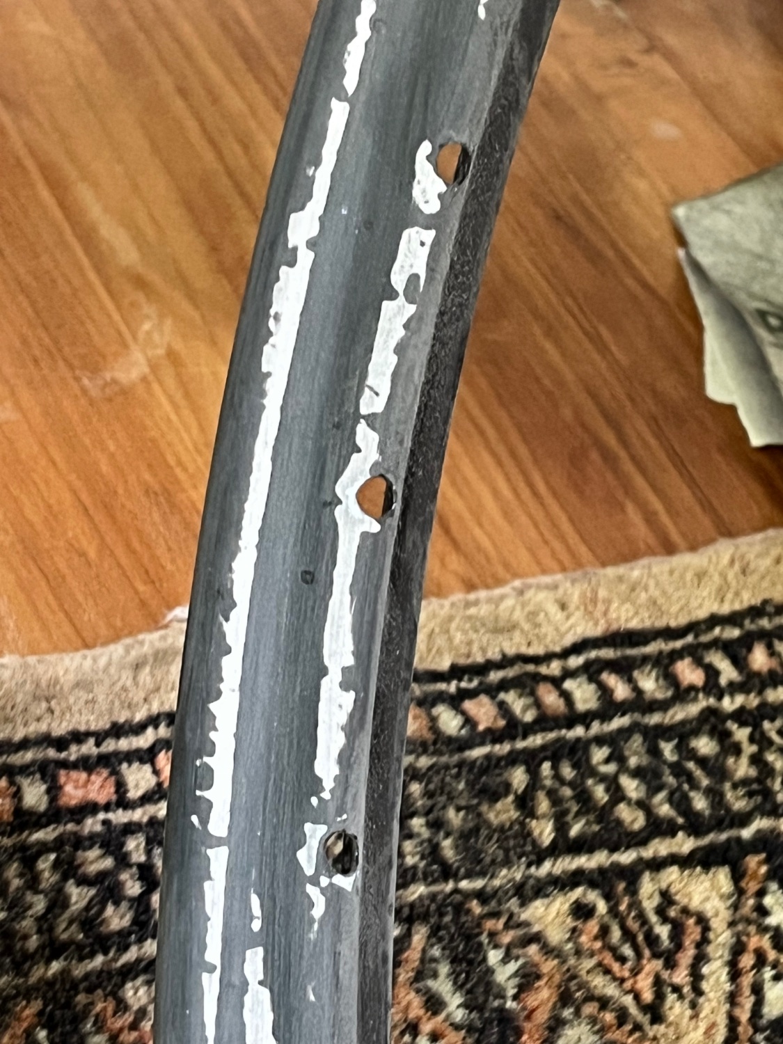

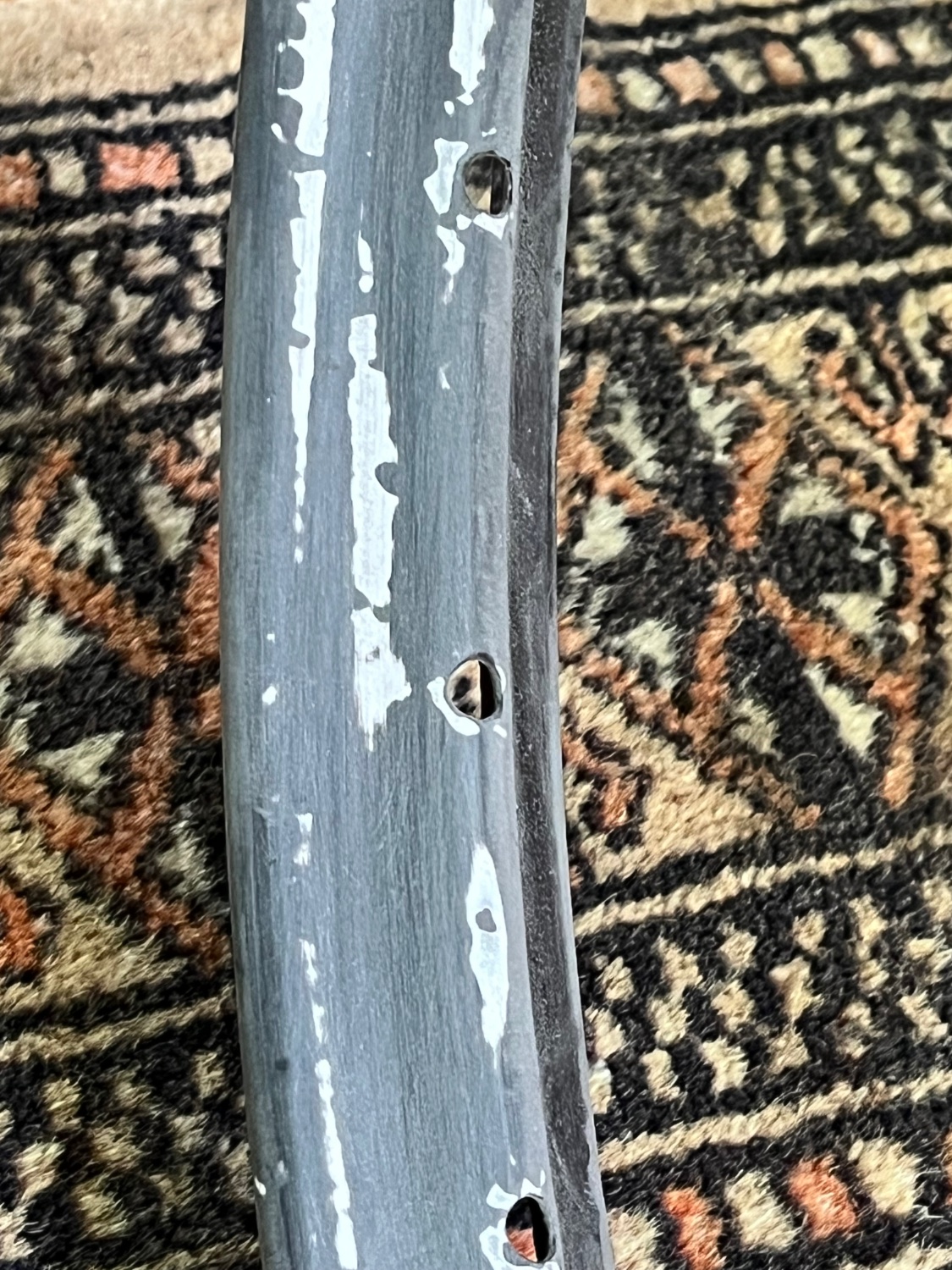

De poedercoat op de velgen heb ik geschuurd.
Het schijnt dat dergelijke coating goed geschilderd kan worden dus ik heb net gedaan of de coating plamuur is en ben gaan schuren.
Veel werk, schuren rijmt op uren maar het resultaat is zeer hoopgevend.
Ik heb vandaag de achtervelg gedaan. Daar zaten de meeste putjes in.
Morgen de velg van het voorwiel en dan lakken.
