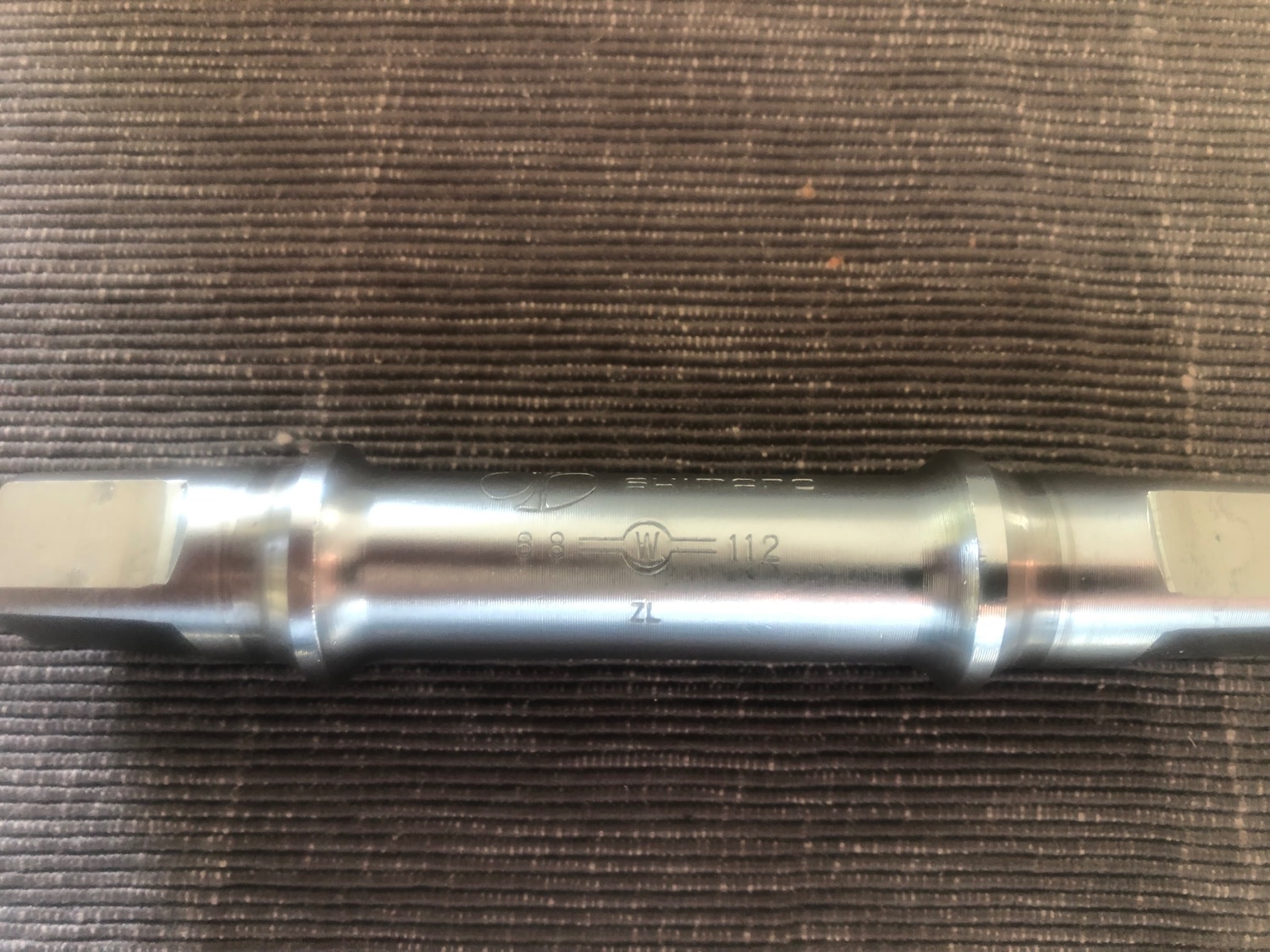

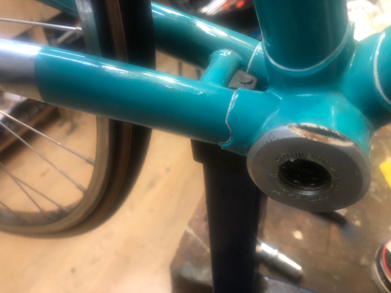

Ik ben een RIH Vainqueur aan het opbouwen. En had nog een z.g.a.n. trapas van Shimano liggen. Monteren ging soepel maar aan de kant van de aandrijflijn is ie te kort. Het kleine kettingwiel loopt tegen de achtervork. Vaak is de vork op die plaats wat afgeplat maar in dit geval niet.
Zijn er trapassen die aan die kant wat langer zijn?

Er zijn een heleboel verschillende assen, en wie zegt dat je voor je crankstel de juiste hebt? Dus welk crankstel heb je, bij Shimano staat er vaak een typenumme (FC-XXXX) ergens ingestanst
