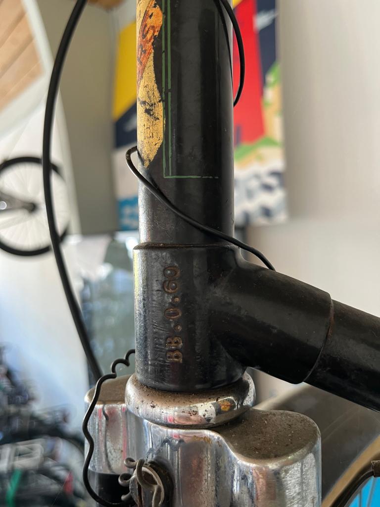

jrietveld schreef: 20 mei 2023, 12.33 Prima Rein, ik zoek je fiets binnenkort op in het archief.
De BB's uit 1940 (modelcode BB.0) hadden een vork met chromen kapje.
groet, Jos

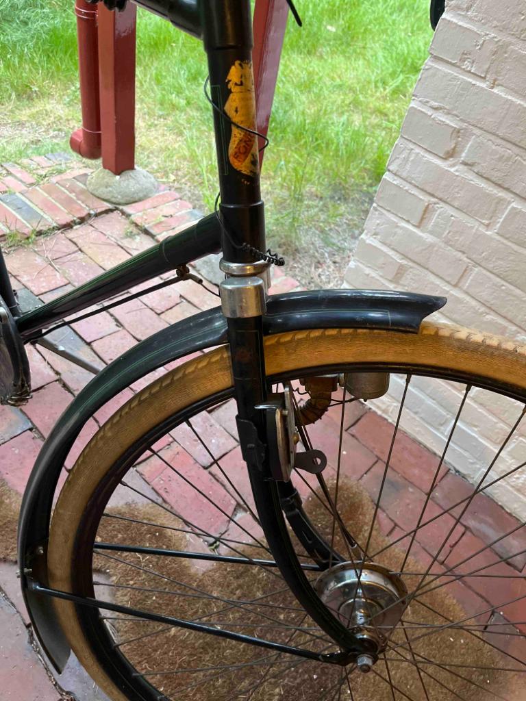

Je zou zeggen dat toeval niet bestaat maar iemand stuurt mij zojuist deze twee foto’s door. Zou BB.0 een aanduiding zijn die gebruikt werd tussen ‘40 en ‘45? En deze heeft ook weer een andere voorvork… :shock: En excuus dat we wat afdwalen maar dit zijn nou eenmaal belangrijke zaken… ;)

Het frame van deze fiets stamt uit 1950, daarmee is het een wel heel jong model BB (de laatste batch die ik ken kwam uit 1942). Ik zal hem binnenkort eens opzoeken in het archief.

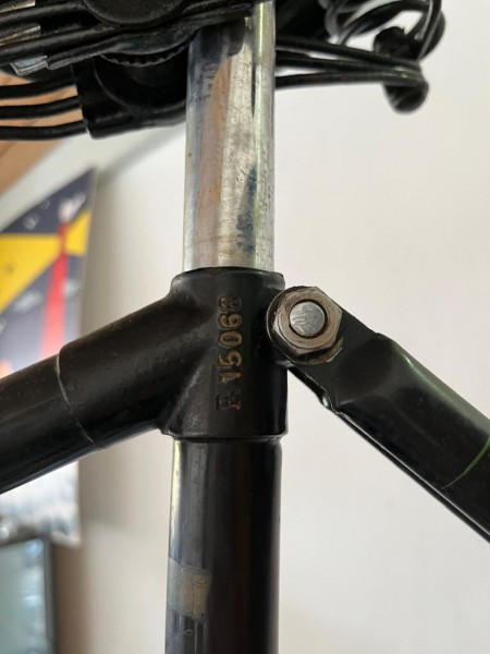

Ik meende een ‘F’ te zien in het framenummer. Daarmee dan tussen ‘41 en ‘45 toch?
De Sturmey Archer naaf geeft BF 469, maar of dat 1946 is durf ik niet te zeggen.

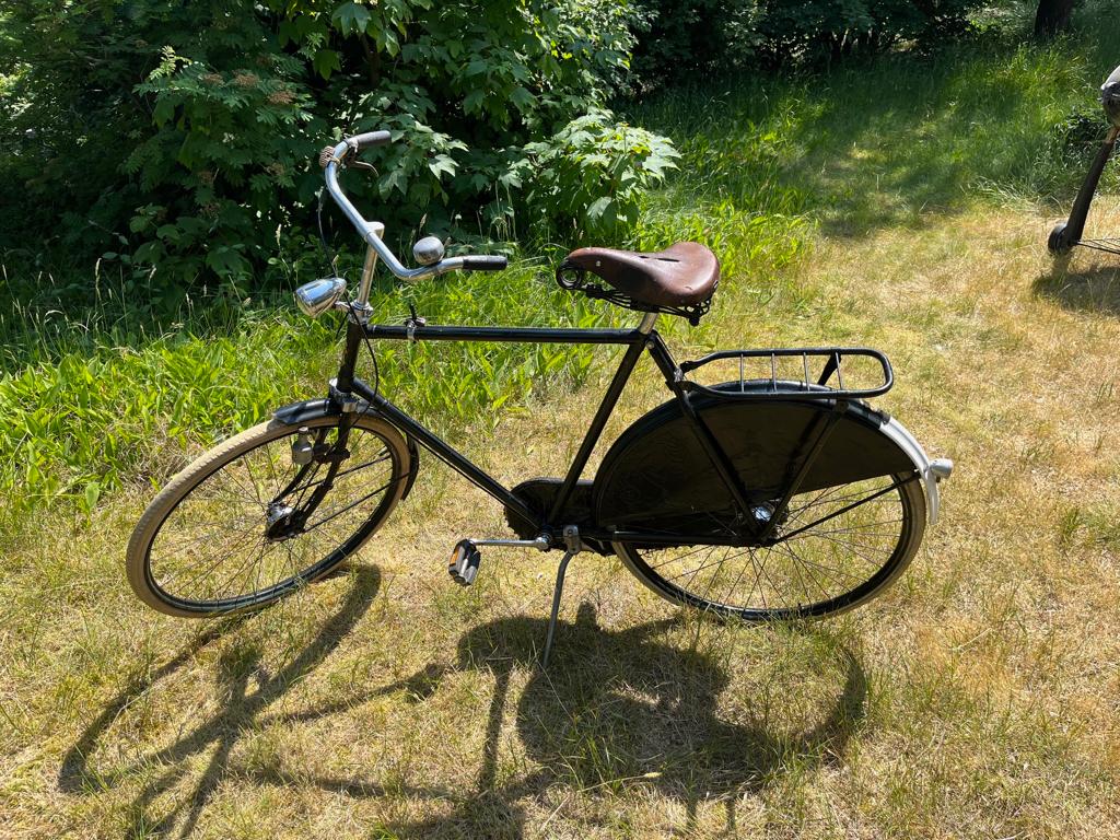

Bijgevoegd nog een foto van de hele fiets die wel nog de luxe lug heeft bij de liggende achterbrug.

Ik heb inmiddels ook contact met de eigenaar, zal hem vragen naar een scherpere foto. F zou inderdaad wel logischer zijn.
groet, Jos

Bericht door jrietveld »
Het framenummer begint met een F. Fiets opgezocht, hij is in december 1946 geleverd aan een meneer Bisschof in Hoogezand. De fiets is in uitvoering 9K, wat inhoudt dat de SA trommelrem met kabelbediening origineel is. Fongers monteerde net na de oorlog vaker remnaven met in het voorwiel kabelbediende trommelremmen. Men heeft het nooit gehad op remnaven, maar stangbediende trommelremmen waren nauwelijks te krijgen in 1946-8.
De fiets is het op na 30 na laatste exemplaar van model BB dat Fongers heeft geleverd (de laatste leverde men in december 1947 uit). Daarmee kwam een einde aan 50 jaar model BB (in 1898 verscheen dit luxe model voor het eerst in de prijscourant).

Mooi Jos! Echt 1 van de laatste BB’s dus. De voorvork op deze ‘BB 0.’ lijkt me dan ook origineel maar was weer anders dan degene op de eerdere foto. De ‘BB’ versie uit 1940 had nog wel de bekende BB kroon maar niet meer de gesoldeerde patten. Blijft een interessant proces om te zien hoe de oer-BB steeds verder uitgekleed werd en dus uiteindelijk uitstierf…
