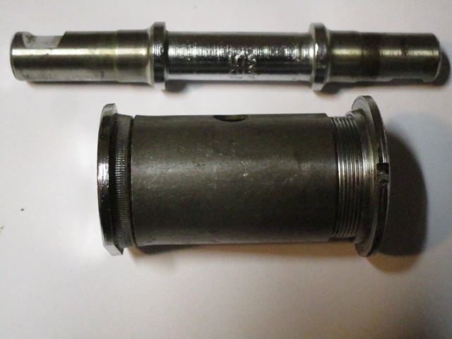

onbekende trapas
peterbakker
- Berichten: 510
Re: onbekende trapas
Er zit schroefdraad op maar dat is vnl om de stofkap erop te schroeven dacht ik..

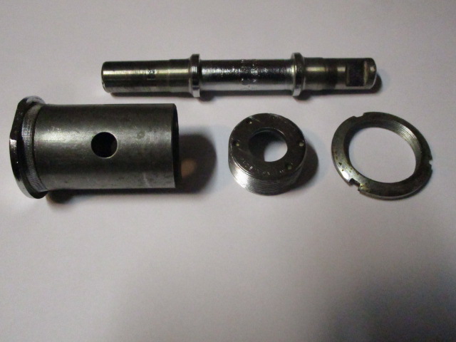

Bij deze een ander type (voor mij) onbekende trapas. T.D.C. staat erop.
Uit een PFG Fongers, bouwjaar 1963. Bij dit type as, zit in het frame geen schroefdraad. Hij wordt geklemd, tussen de ribbels op de linker cup en de ringmoer.
Weet wellicht iemand van ons wat voor type dit is?
Ik zag dit type niet eerder.
Overigens, de montage gaat als volgt - laat me eerst vermelden:
Vet en kogels in de rechter cup en wat kopervet op de schroefdraad - dan die even apart leggen, binnen handbereik van de bankschroef.
Vet en kogels in de linker cup en aan de inwendige schroefdraad wat kopervet.
Dan de platte kanten aan de cup in de bankschroef klemmen, met de bus iets omhoog.
Dan de trapas er in - vasthouden en tegen de kogels blijven duwen.
Dan de rechter cup in de bus schroeven.
Daarna kan dat samengestelde deel in zijn geheel door het frame worden geschoven.
Dan nog de ringmoer erop schroeven en daarbij de speling afstellen - een speciale sleutel is daarvoor niet per se nodig, een dun dreveltje volstaat om de cup zo nodig nog iets te verdraaien.
Werner
