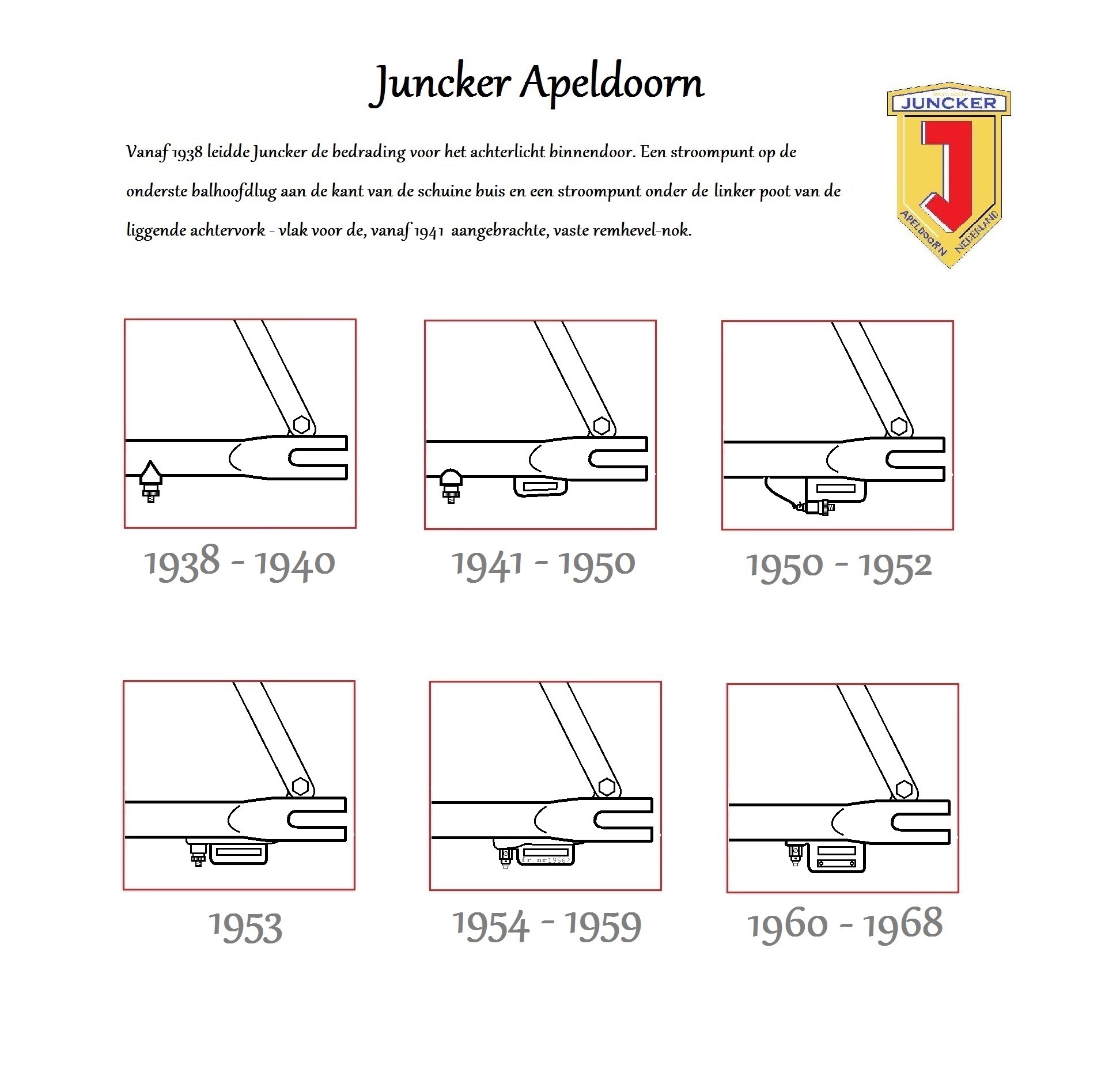

Omdat ik nog steeds aan het stoeien ben met de locica in de framenummers van inmiddels 75 Juncker rijwielen in mijn database, heb ik voor de time being even een leuke illustratie gemaakt.
Graag reacties, vooral vondsten die mijn paint- knutselwerk tegen spreken zijn welkom! :D

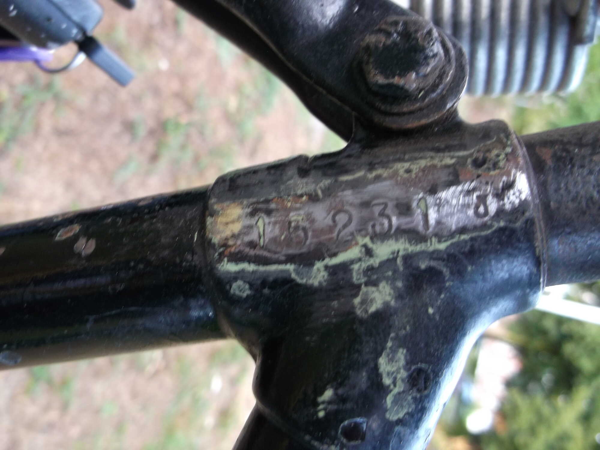

Ik heb een Juncker "kruisframe" zonder vaste remhevel nok, met Favorit achternaaf met cijfer 3 onder Favorit. Waar moet ik de frame nummer zoeken aub? Tot nu toe niet gevonden.
Groeten
Jon Rowe
Coleine
Berichten: 258
Re: Junckers dateren NIEUWE INFO
Bericht door Coleine »
Hallo Jon,
Op de zadel-lug, (rechter zijde). Wellicht moet er eerst wat verf of roest verwijderd worden.
Ik ben benieuwd!
Groetjes, Colin
rowejon
Berichten: 699
Bericht door rowejon »
Eureka! 16231
Groeten
Jon Rowe
Coleine
Berichten: 258

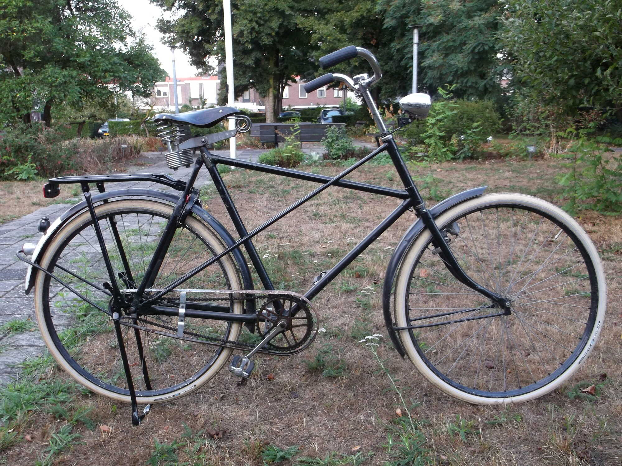

Dat is een letter of een cijfer te weinig. Kun je een foto plaatsten van de fiets?
rowejon
Berichten: 699
Hello Colin,
Coleine
Berichten: 258
De Juncker is sowieso van ná 1946. De kruisende buizen zijn niet gelugd.
Wat het framenummer betreft; Dat vreemde ding achter het laatste cijfer is een letter, ik denk een I of een J. Volgens mijn gegevens is dat 1949 of 1950. Kun je een foto maken van het stroompunt onder de liggende achtervork?

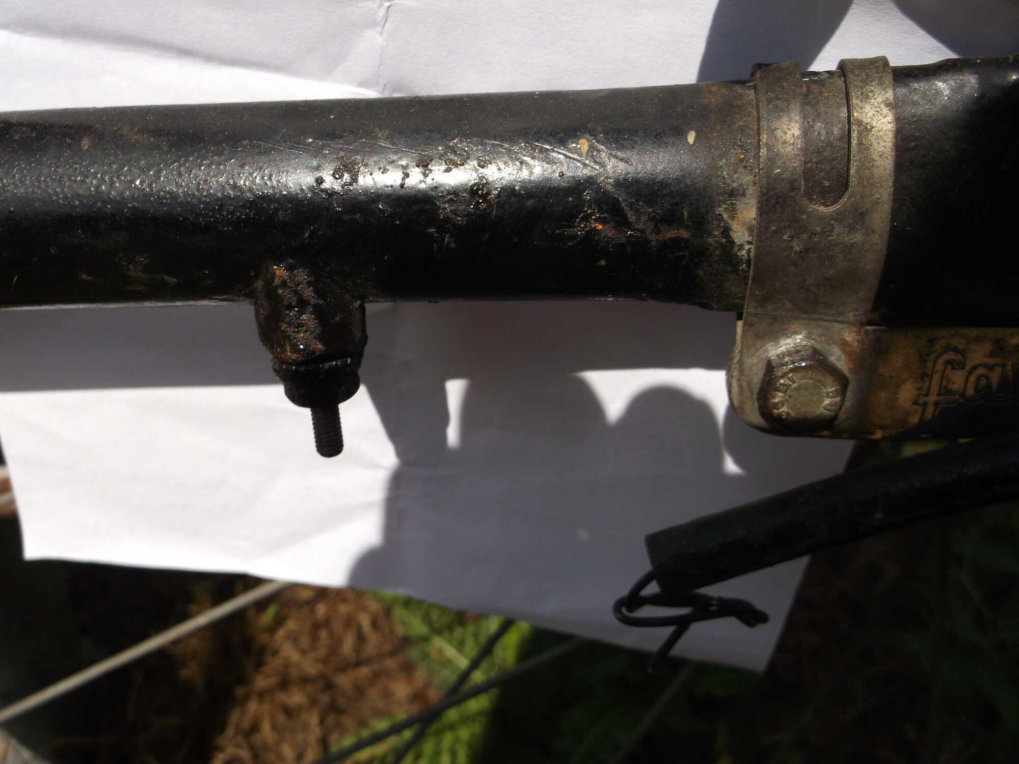

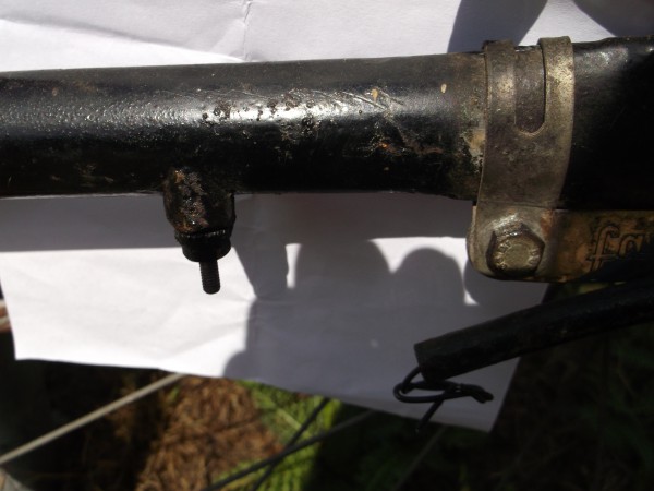

Coleine
Berichten: 258
Goedemiddag Jon,
Ik denk dat de nok is weg-geslepen. Kun je de fiets even ondersteboven zetten en kijken of er een restant zit?
Groetjes, Colin
Coleine
Berichten: 258
Ik denk trouwens dat de remhevel en strop in de weg zitten.
