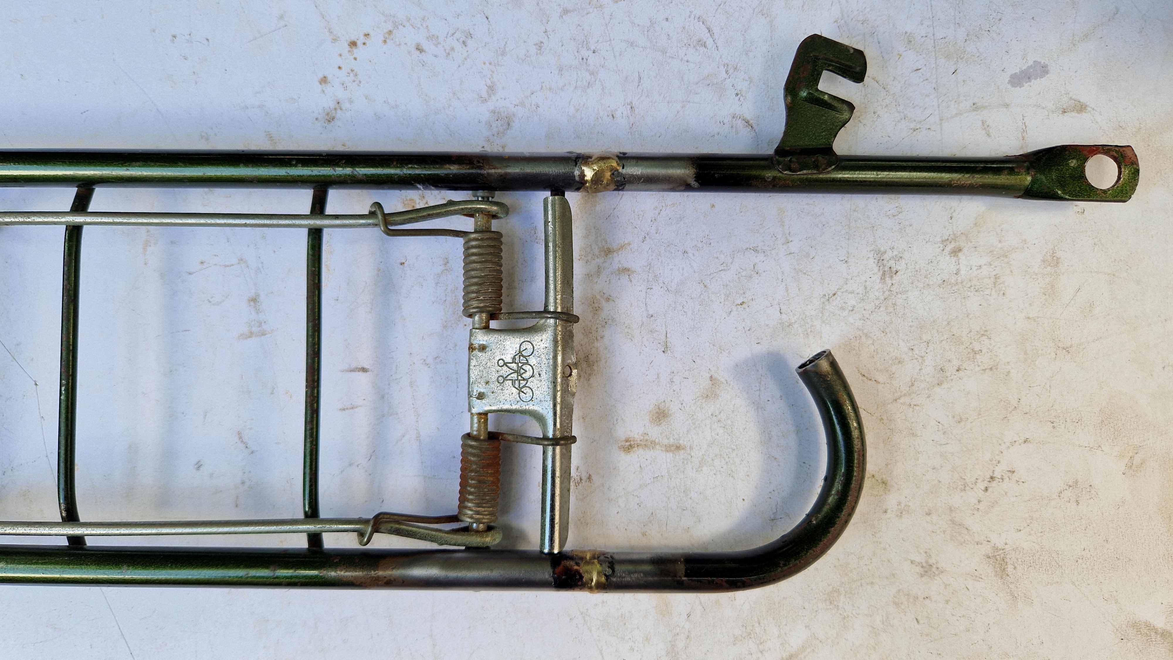

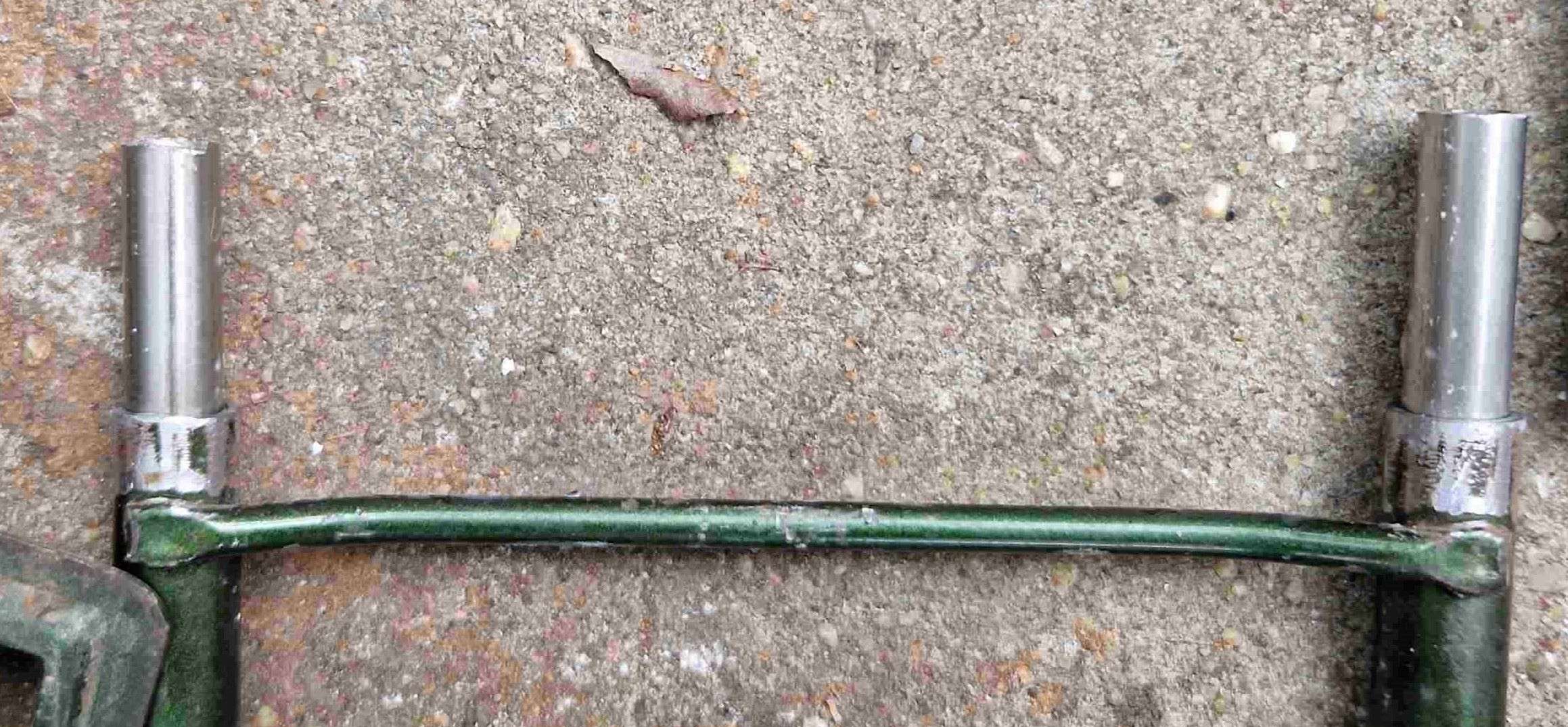

Bagagedrager
De bagagedrager is het slachtoffer geworden.
Hij moet als voorbeeld dienen,
hoe verbouw ik een stalen bagagedrager.
Pen ingestoken met messing ingevloeid,
Sluitstuk erop geschoven en dicht gesoldeerd.
Berichten: 1923
Re: Koffie met abrikosenvlaai
Sirus Venlo schreef: 29 jul 2023, 16.18 Bagagedrager

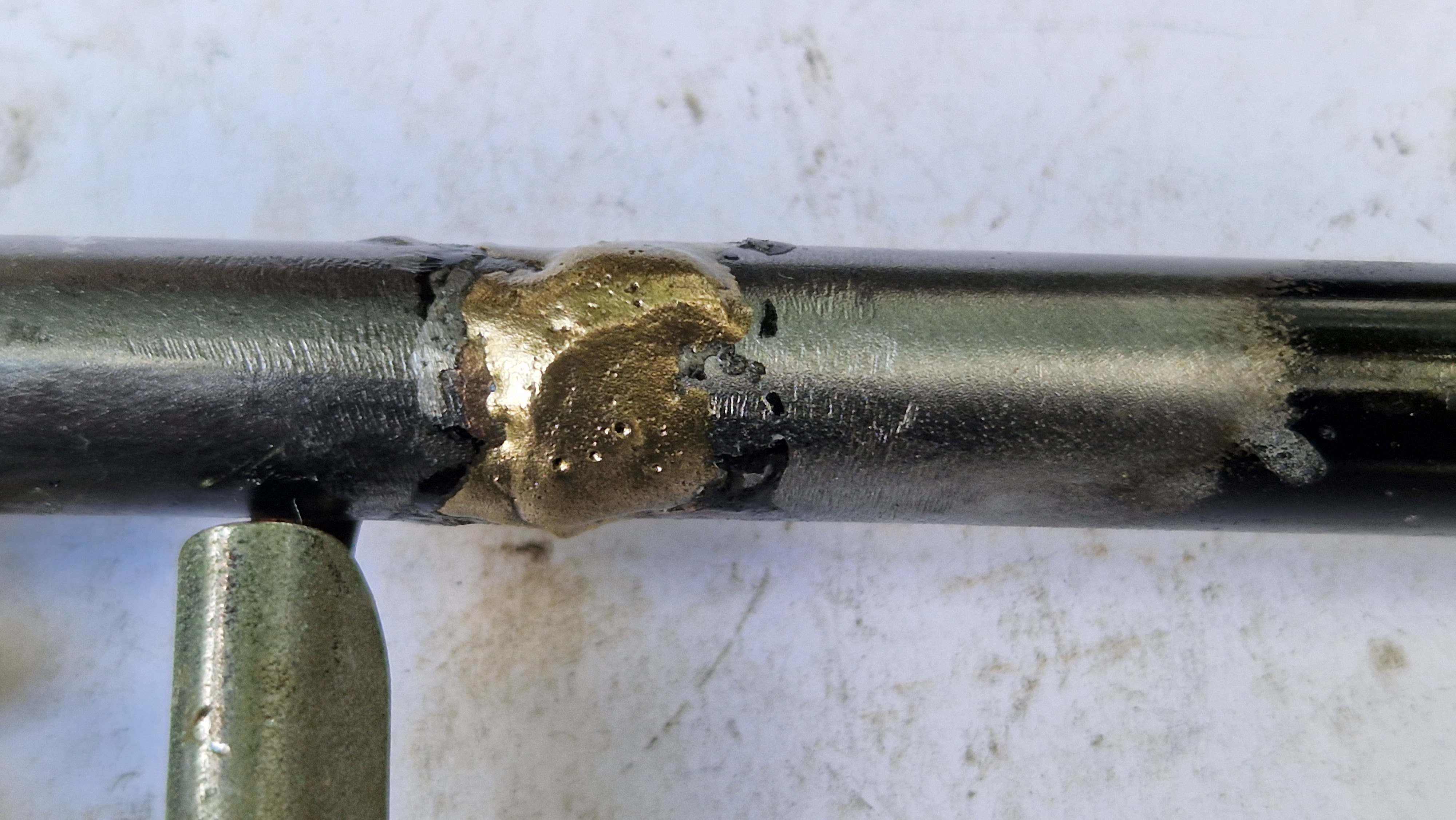

Een spleet vullen is lastig. Je kan of
- een gaatje boren (3-4mm) in de buis halverwege je inzetstuk en dat gebruiken om de soldeer er in te krijgen
- een ringetje tussen de buiseinden insteken en dat gebruiken om de soldeerstaaf tegen aan te leunen en om een mooie meniscus rond de spleet te verkrijgen. Vervolgens de verbinding vlak vijlen en onzichtbaar maken
Sirus Venlo
Berichten: 68
Lid geworden op: 16 jul 2023, 19.12
Bericht door Sirus Venlo »
De bovenste foto laat zien dat er buisjes in gestoken zijn.
Deze zijn in de bagagedrager buis vast gesoldeerd.
Daarover is de verlenging geschoven met een 1 mm spleet en ook weer vast gesoldeerd.
De 1mm spleet is bol vol gesoldeerd en kan netjes afgewerkt worden.
Zie je er niets meer van.

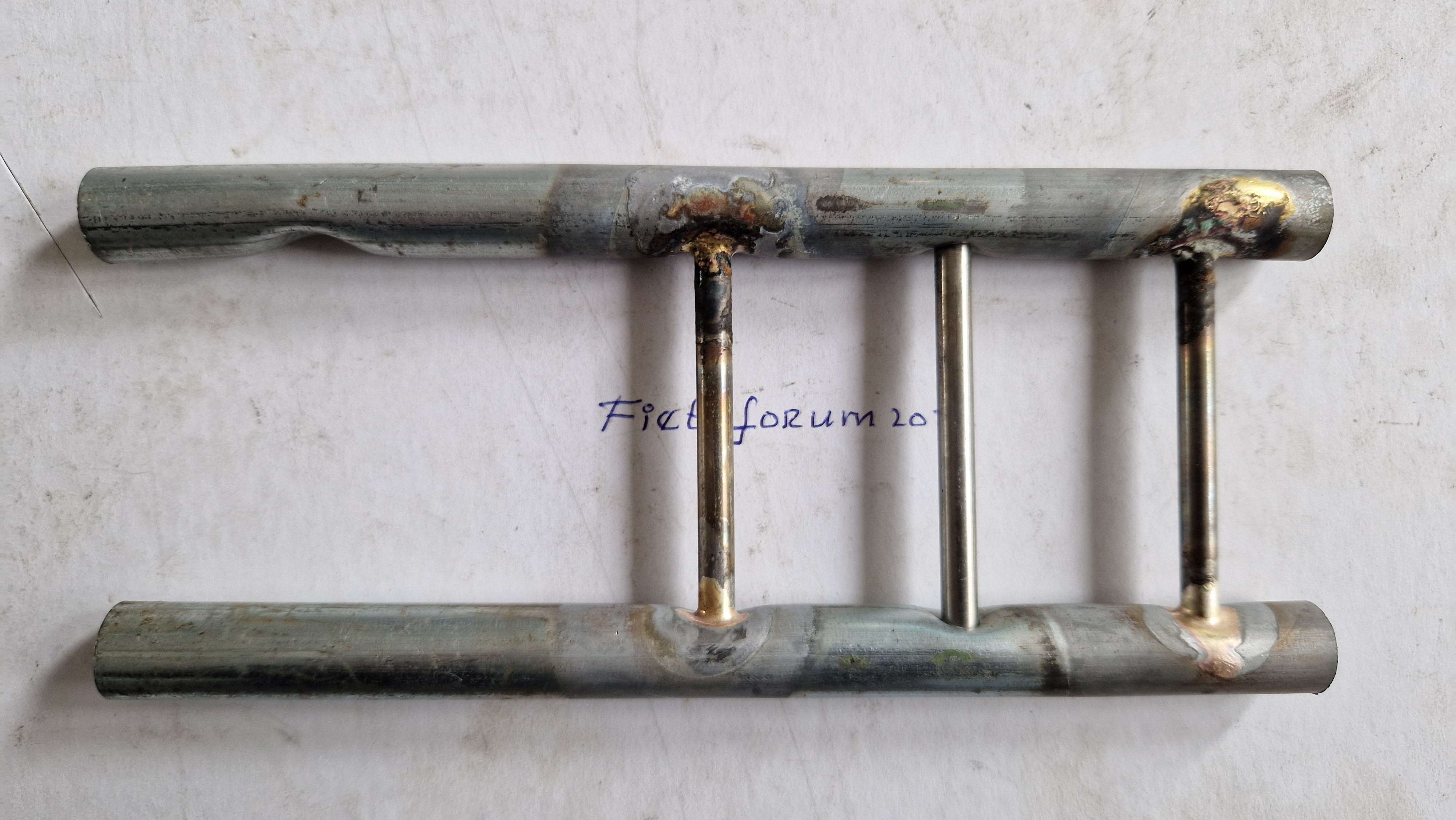

IHF Panningen
Leuk laddertje
Een rij is met zilver gesoldeerd.
Een rij is met messing gesoldeerd.
De boring in de buis is ingedrukt om meer soldeeroppervlak te krijgen, dus meer sterkte.

Sirus,
Niet omdat ik ambitie heb, maar omdat ik nieuwsgierig ben:
Wat zijn de beide voor- en nadelen van zilver- versus messing-solderen?
De buis is vrij dunwandig.
Omdat de wanddikte dun is hiermee het soldeeroppervlak klein.
Door de boring in te drukken heb je een putje.
Dit putje kun je min of meer vullen.
Zilver hardsoldeerdraden 55 % zijn waterdun vloeibaar en trekken overal in.
Je zal moeite moeten doen om het putje te vullen. Het vloeibare soldeer blijft in de capillair lopen.
Messing hardsoldeerdraden zijn min of meer traag vloeibaar trekken niet zo snel diep in een verbinding.
Je kunt het putje vullen. De soldering word voller en boller.
Bij dit muizenladdertje is de middelste trede het voorbeeld hoe de insteek is in het putje.
De twee rijtjes solderingen (messing en zilver) laten zien wat ik net beschreef.
Aan sterkte die beide soldeerdraden geven is bijna geen verschil.
Enorm verschil is de kiloprijs van beide, ca. 50 euro tegen ca 1.000 euro.
velofilie
Berichten: 451
Bericht door velofilie »
Zoals Sirus al aangeeft is messingsoldeer betaalbaar.
Een nadeel is, dat het pas bij 900 graden smelt; daar is een autogene vlam voor nodig.
Zilversoldeer is duur, maar soldeer met 55% zilver smelt al bij 630 graden.
Bij kleine werkstukken en dunne buis kun je dan wel met een goede propaanvlam werken.
Momenteel is de zilverprijs hoog; dit soldeer is momenteel €1 -1,50 per gram.
Bij een lager zilverpercentage gaat de prijs omlaag, maar de smelttemperatuur omhoog.
Als er ook maar een beetje zilver in zit, roept de fabrikant al dat het zilversoldeer is.
Maar het soldeer "nieuw zilver" bevat helemaal geen zilver, maar nikkel en smelt pas bij 950 graden.
Silfos soldeer bevat wel wat zilver, maar is niet geschikt voor staal; het is een koper-soldeer.
Het aanschaffen is dus opletten; de hulpstof "flux'" verschilt ook tussen zilver en messing soldeer.
