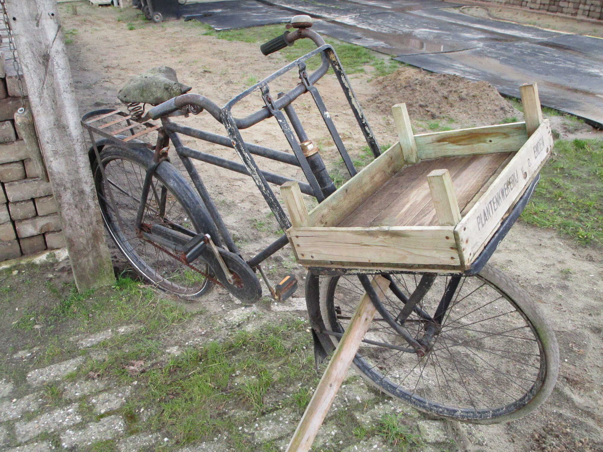

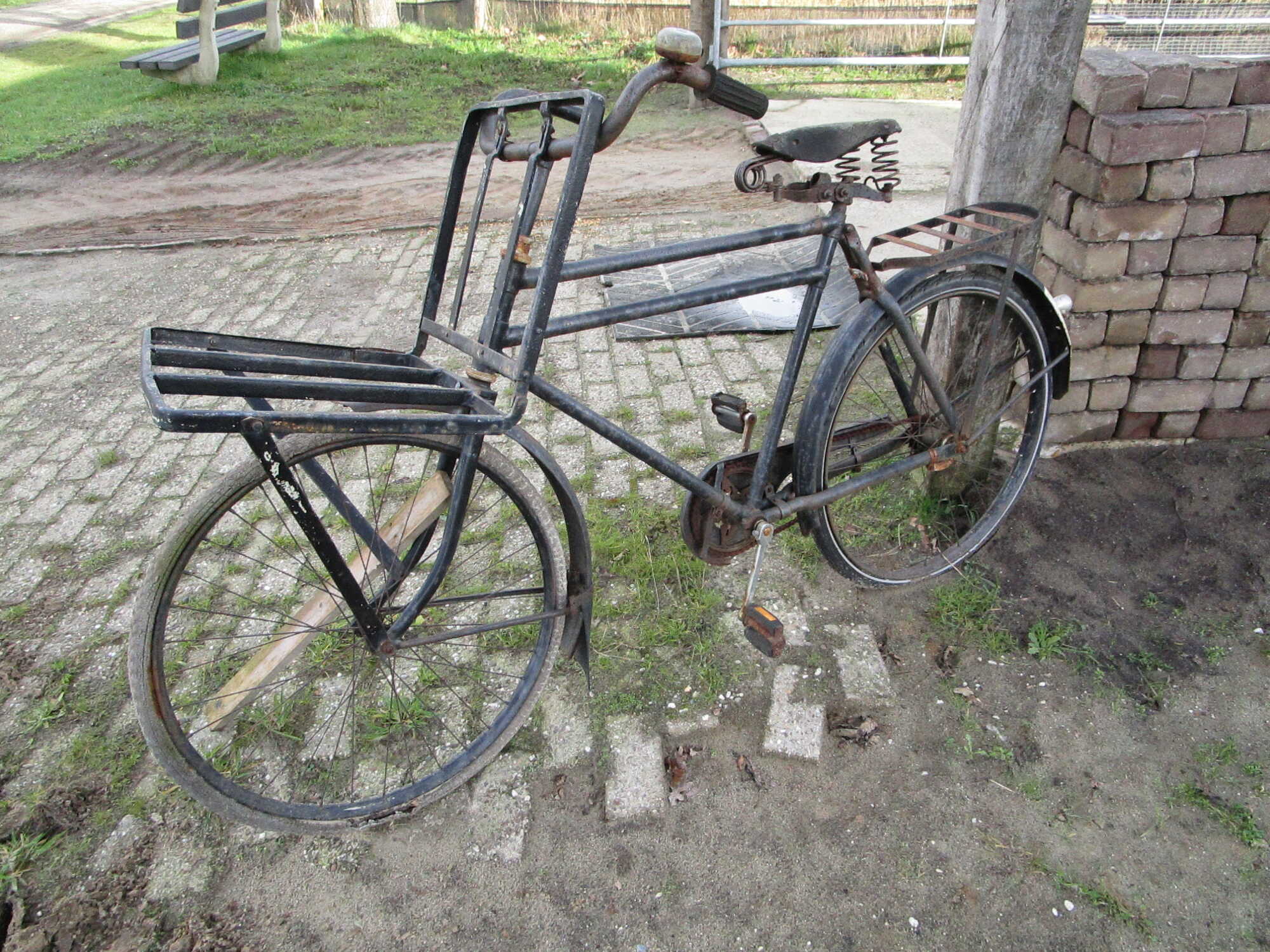

Alweer een transportfiets gespot! Eén, waaraan je goed kunt zien dat het een werkpaard was. En dat mag van mij, bij een transportfiets.
Een balhoofdplaatje zit er niet op. Het zadelmerk is Knoop - een beetje groen ... Is leer eigenlijk van zichzelf bruin? Zo een lomp zadel, dat past er heel goed bij. De wielen: 28 x 1.75" (?)
De fiets zou van een - inmiddels overleden - handelaar zijn gekocht. Dan is het helaas niet meer te achterhalen waar de fiets oorspronkelijk vandaan komt - die plantenbak is er in ieder geval niet representatief voor.
Tja, een zijdelings verbogen voorvork, een bochtige rechter crank, een voordrager steun die los zit, een roodbruine ketting die knetterhard is en vast nog wel meer malheur.
Er zit ook een bandstalen achterdrager op, dat bevalt me wel. Het is immers een pakezel.Een transportfiets met dubbele stang en zo een grote voordrager, daar wordt nog van gedroomd maar, nog een fiets in de woonkamer?
Er kunnen anders wel mooi kamerplanten op worden gezet ...

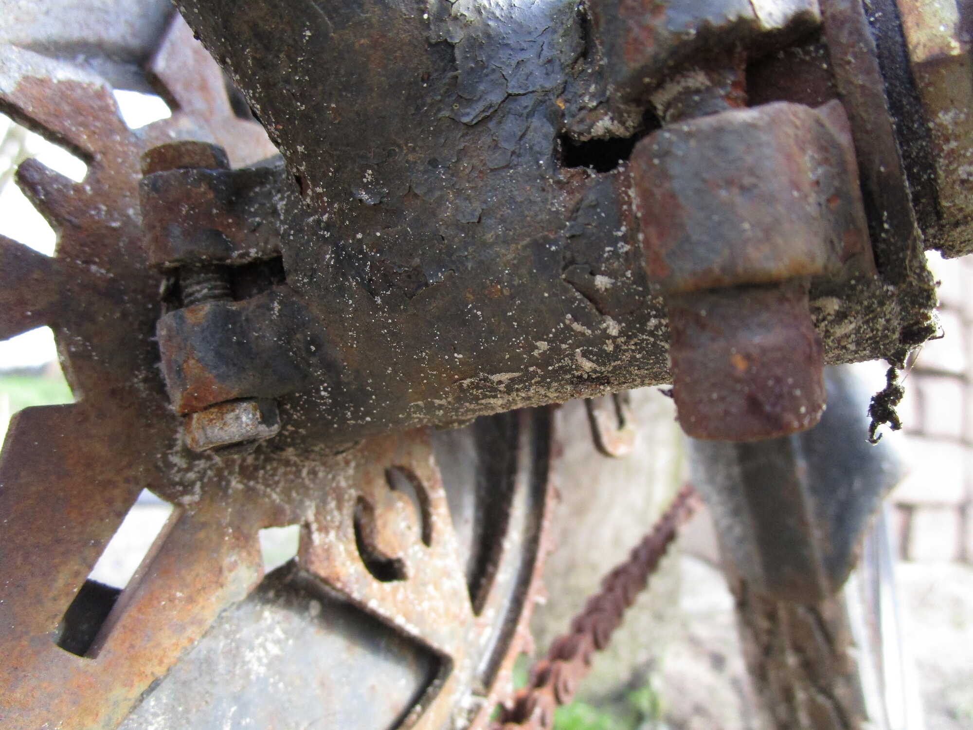

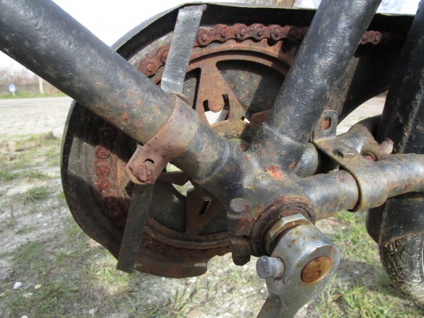

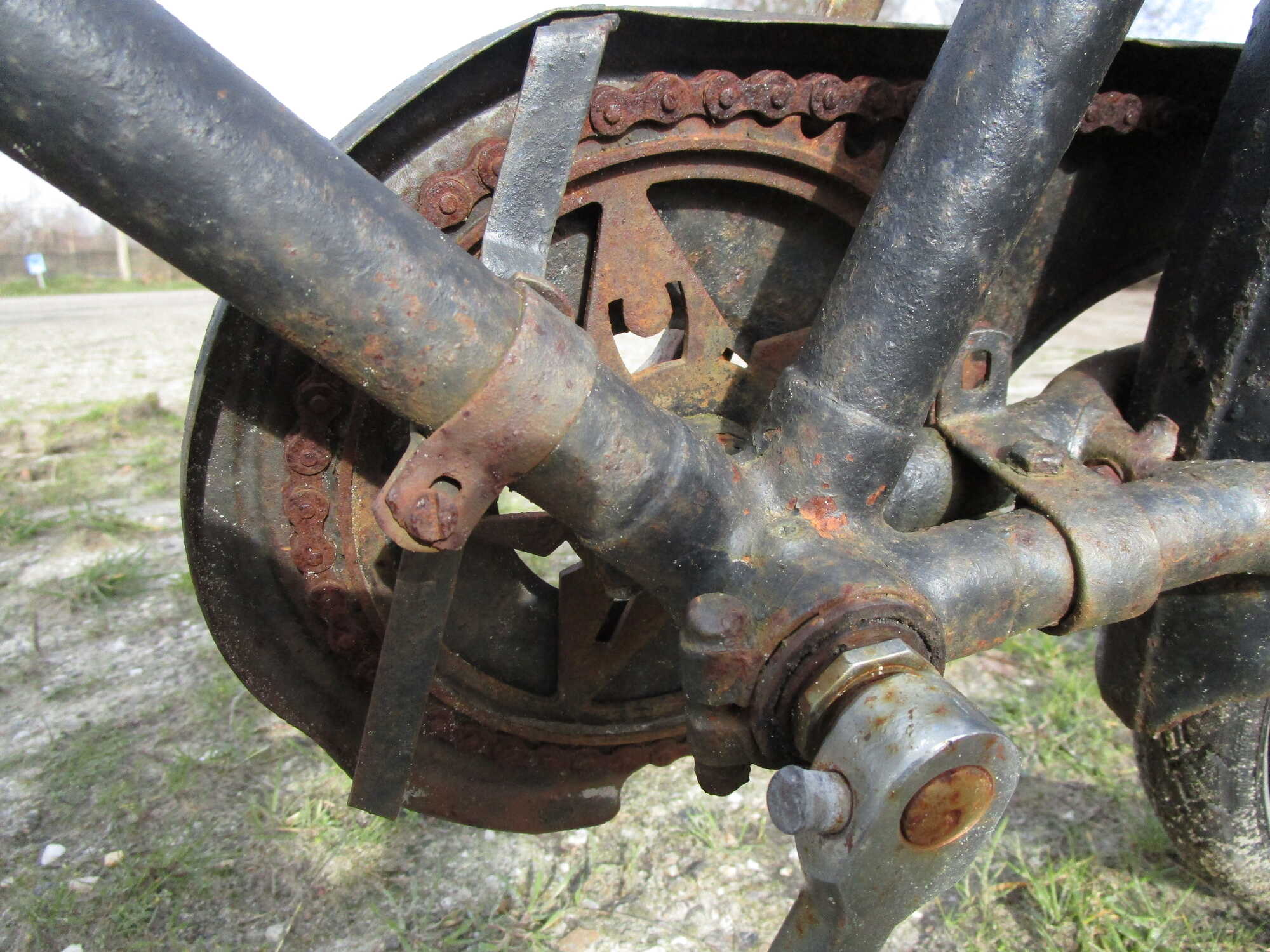

Ohhh!!! Een Union letter kettingwiel! Dat is de eerste die ik zie (op een transportfiets). Union heeft die heel lang gebruikt, in ieder geval vanaf 1912 tot 1938. Maar ik kom ze nooit tegen. Alle Union transportfietsen die ik ken (een klein aantal) zijn na-oorlogs, en zonder Union letter kettingwiel. Dat maakt deze fiets al bijzonder. Ook heeft hij een BSA type trapas, met klembouten aan de voorzijde, wat je ook niet zo vaak ziet. De voordrager, staat daar "Standaard" voorop? Jammer dat dat leer in zo'n slechte staat verkeerd. Knoop zadels zijn wat schaarser, dus mooie exemplaren zijn ook interessant. Deze fiets is ondanks zijn mankementen zeker het opknappen waard.

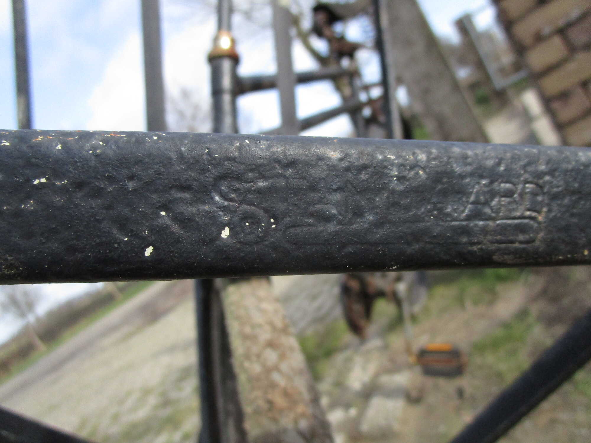

Het is zeer waarschijnlijk een Standaard rek. Een waar gebogen verbindingsstukken tussen het horizontale en verticale gedeelte zitten zijn de vroege types. De naam staat in reliëf aan de voorkant op het horizontale gedeelte ingeslagen.
De verbindingsstukken tussen het rek en het stuur zijn helaas vervangen. Dat waren blokken ijzer met gaten waar schroefdraad in getapt was.

Dat is mogelijk, maar zou bevestigd moeten worden. Wellicht door het framenummer, of andere kenmerken. Het crankstel zou natuurlijk van een andere fiets overgezet kunnen zijn. Ten eerste checken of het kettingwiel ook echt aan een transportfiets toebehoort, en dus de dikke variant is (4mm dikte)

- Excuses, ik zag de klembouten op de bracket over het hoofd, dank u.

Wat me bij het zien van de foto's pas op viel: de letters U N I O N staan in het kettingwiel - helaas werd verzuimd om de dikte te meten maar wellicht dat de liefhebbers, die ook kenners zijn, het zo kunnen zien.
UNION kettingwiel
UNION kettingwiel
UNION kettingwiel
UNION kettingwiel
De drager voorop is inderdaad een Standaard.

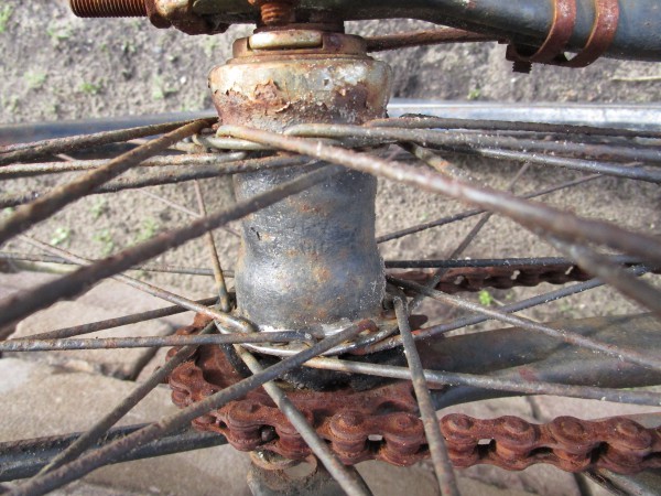

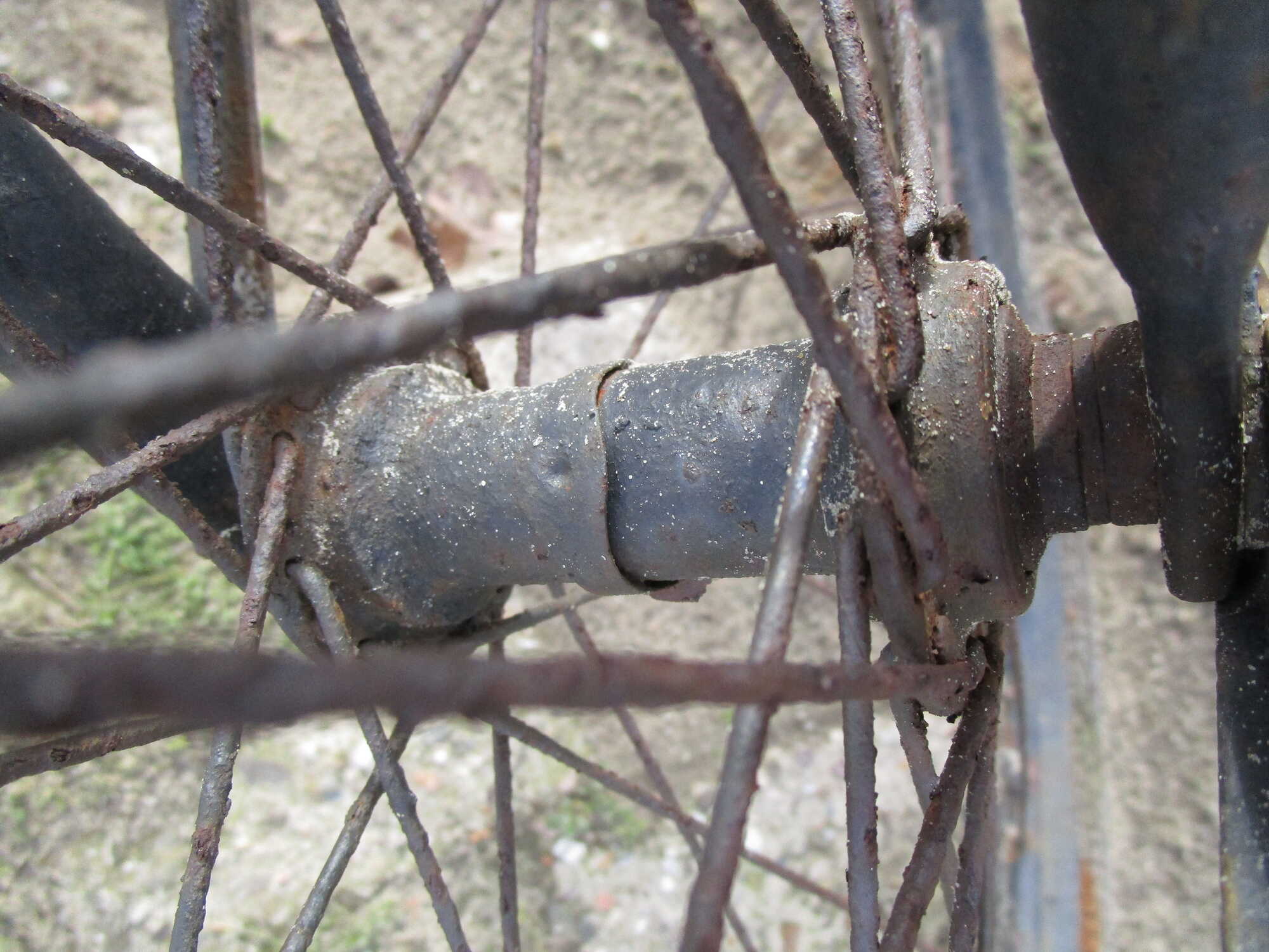

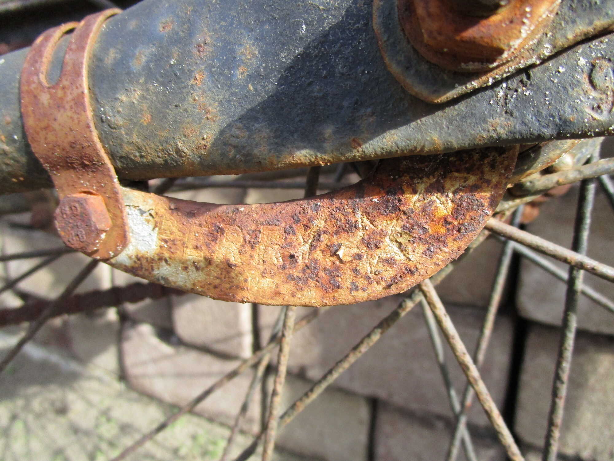

De vooras lijkt uit twee over elkaar geschoven delen te bestaan. Kan iemand iets zeggen over die constructie? [Naschrift: een klemmetje op het oliegat - JZ] De linker kant (rechts) heeft trouwens een klein gaatje. En klik eens op de foto om die slechte spaak beter te bekijken ...
Tweedelige vooras
Tweedelige vooras
