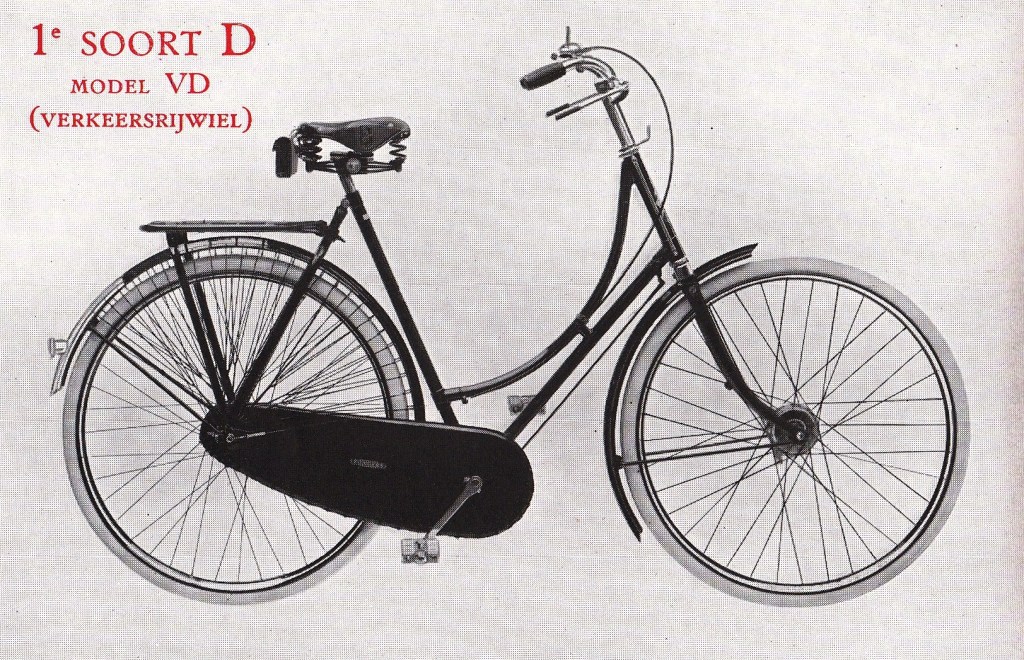

In de folder 1956 kom ik voor het laatst toerfietsen tegen met een leren zadel (model HZ). Van 1957 heb ik geen uitgebreide folder overigens. Op de Fongers transportfiets, gemaakt tot 1966, zijn daarnaast tot het laatst zware leren zadels gemonteerd.
Ik heb nog eens nagedacht over de afwijkende framehoogten (58 en 63 cm). Mijn veronderstelling is dat deze het gevolg zijn van de verlaagde trapas, waardoor automatisch de zitbuis langer wordt. Het zijn dan de verlengde uitvoeringen van de stadaar framematen 55 en 60 cm.
Het lukt mij niet een afbeedling uit de folder 1937 bij dit bericht te voegen; daarop is de afwijkende framegeometrie goed te zien.

Afbeelding VD 1937.
