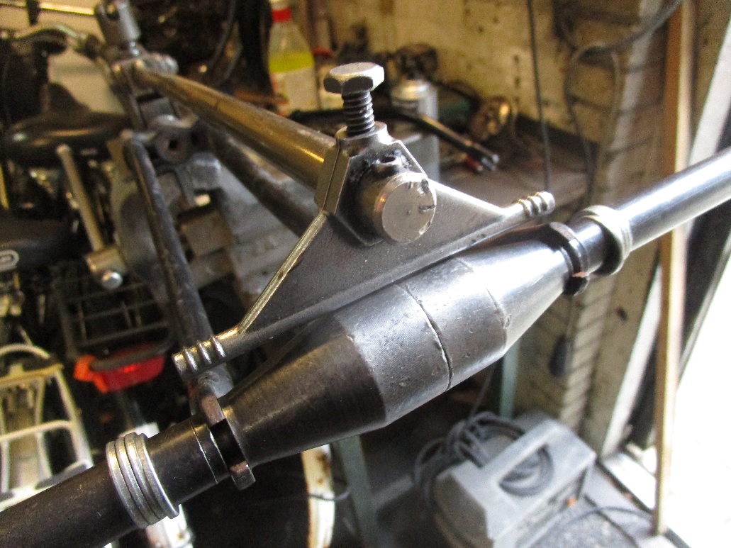

Nu weer over Kromme voorvork richten - # met foto:
Het richten van een voorvork met speciale apparatuur daarvoor.
Achteraan ziet u in de bankschroef een klem, waar de vorkbuis zat ingeklemd.
Vooraan ziet u twee ingeklemde vorkpoten. De ribbeltjes erboven zijn visuele richtpunten om de vorkpoten symmetrisch onder de vorkbuis te buigen, met de gewenste breedte tussen de vorkpoten, de wiel inbouwbreedte dus.
Links en rechts, buiten beeld, zitten twee handvatten. (De spelling van het woord 'handvaten' is met twee T 's ...) Daaraan zitten, in het midden, twee conische delen. Die zitten los van elkaar.
Bij een kromme voorvork zitten die niet goed tegenover elkaar. Dan moet er in de juiste richting aan de handvatten gesjord worden totdat zulks wel het geval wordt, zoals op de foto - het ging snel en ik was iets te laat met fotograferen, de vork was op dit moment al recht gebogen.
Overigens, de vorkbuis was ook iets krom en werd en passant ook even rechtgebogen. De gecompliceerde meetapparatuur, die de rechtheid van die buis moest vaststellen, was heel speciaal en bevond zich tussen het voorhoofd en de neus van Olympisch baanwielrennen medaille winnaar, de heer Ponsteen, die de vork van een oude Gazelle vakkundig en snel voor ons rechtboog.
Als je de juiste mensen maar kent ...
