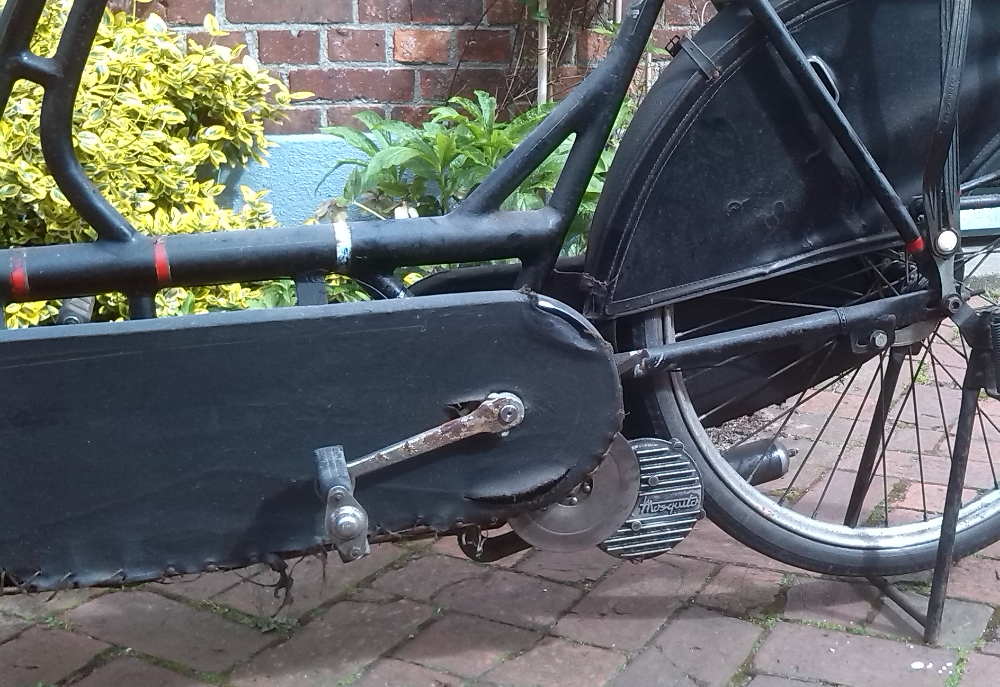

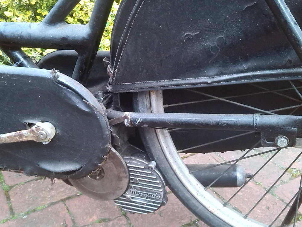

Je opmerking over het niet passen van een Mosquito verbaasde me. Onder mijn eigen Moto tandem heeft volgens de vorige eigenaar zo'n motor gezeten. Die was er echter niet meer bij. Dus heb ik vandaag eens zo'n motortje gepast. Zie onderstaande foto's. Geen probleem. Het vrijzethandeltje blijft ook nog bereikbaar.
Vergeleken met de standaard Eysink Moto tandem zijn de trapassen langer en zit de linker kettingkast meer naar buiten. De afstand tussen de kettingkasten is daardoor 90 mm. En dat is genoeg voor de Mosquito. Zijn bij jouw tandem soms ooit kortere trapassen gemonteerd?

Je hebt gelijk, de achterste trapas is korter dan de voorste, daardoor staat de linker kettingkast achteraan iets naar binnen. Waarschijnlijk een oude reparatie. Daardoor is de afstand tussen de kettingkasten krap 80mm. De linker trapper arm achter is ook iets naar buiten gebogen om genoeg speling langs de kettingkast te krijgen. Voor fietsen maakt het niet uit, maar doordat de kettingkast bijna tegen de achterbrug zit komt de handel om het blokje op/af te zetten in de verdrukking.
Dat wordt zoeken naar een langere trapas...

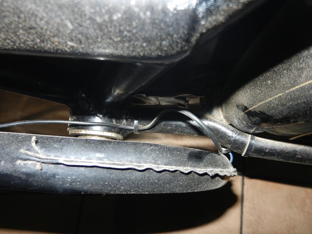

Ik zie op jouw foto`s ook de kabel van het achterlicht lopen, bij de mijne kan ik ook nergens binnendoor, bij het andere model tandem kan dat volgens mij wel.Je hebt er achter trouwens nog echte Hevea handvaten op zitten zo te zien, kom je ook niet meer tegen.

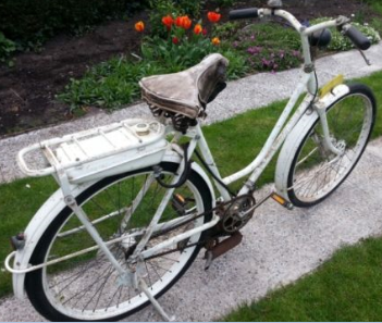

Voor Koos; afgelopen januari stond in Rosmalen een Moto Rijwiel met Berini te koop, geroest, maar wel compleet. Maar je hebt geluk, op dit moment staat er 1 op marktplaats, een witte (?)met Mosquito 38B eronder. Zie Advertentie 799116435. Zoals Sjoerd al aangeeft ook hier niet als Eysink, maar als snorfiets...
