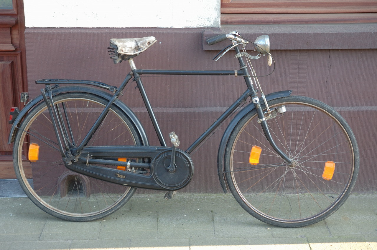

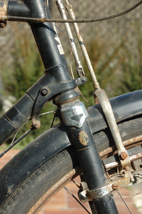

Hallo allemaal.
Enkele dagen geleden een nieuw fietsje meegebracht en dus meteen op zoek naar wat info...

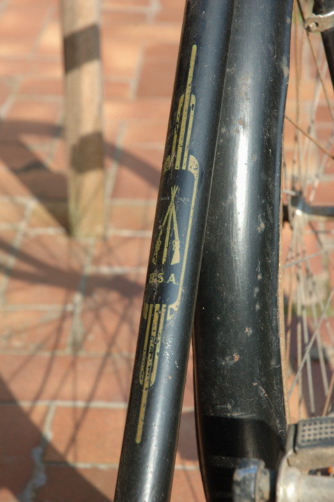

Het is een BSA herenfiets in vrij complete staat.

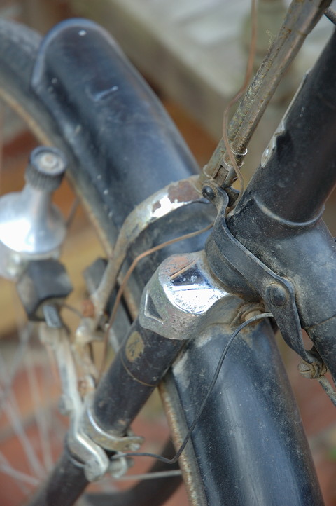

Spijtig genoeg heeft de vorige eigenaar nogal kwistig met de verfborstel rondgezwabberd, maar kom. We zullen dat maar onder de noemer gebruikssporen plaatsen.

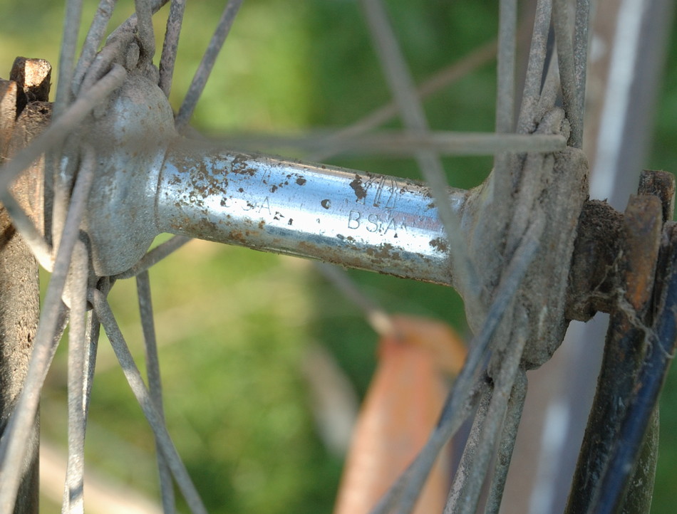

Zowat overal staat ook het BSA- logo ingestampt, dus lijkt alles wel origineel, behalve de pedalen, de dynamo, koplamp, achterlicht en reflectoren.
Het bagagerek lijkt me ook niet echt “Engels" te zijn, of toch ?

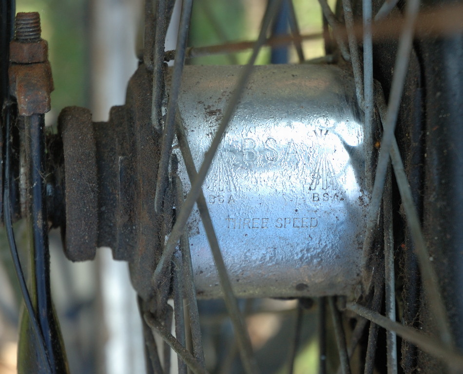

De BSA 3-versnellingsnaaf werkt goed. Het balhoofd gaat wat stroef, dus moet eens deftig bekeken worden en er moeten uiteraard ook nieuwe banden op.
Mijn eerste schatting wat jaartal betreft, was “begin jaren ' 50".
De gevleugelde B in het logo werd in 1946 ingevoerd en in 1957 werd BSA Cycles division overgenomen door Raleigh en stopte Sturmey Archer ook met de productie van de BSA- versnellingsnaaf ( eigenlijk van oorsprong een door BSA ontworpen naaf die vanaf 1927 door Sturmey voor BSA in Licentie werd gebouwd )

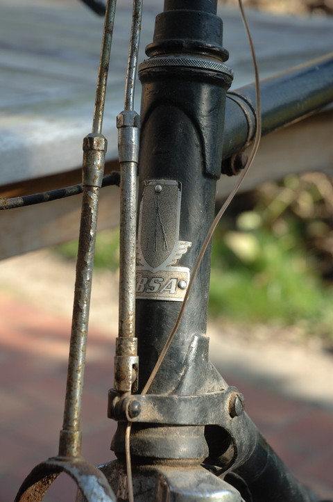

Het kopmerk is een aluminium plaatje en dat vond ik terug in een brochure uit 1950, waar er stond: “Finish: Black, lined gold, and chromium. New metal head-badge...

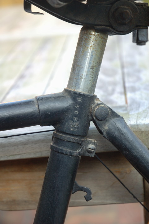

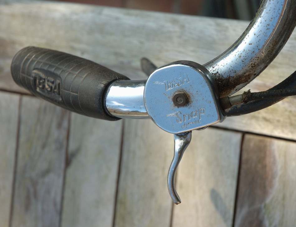

Het “Snap Control" bedieningsheveltje op het stuur is ook na-oorlogs en het framenummer onder het zadel duidt op 1954, dus alles lijkt netjes te kloppen.
Het lijkt me een Roadster Model 900E te zijn.
Iemand misschien een andere mening of klopt dit ?
Zodra ik wat tijd kan vinden, ga ik alles wat oppoetsen, nieuwe bandjes steken, de mechanische onderdelen onderhoud geven en… FIETSEN !
Peter

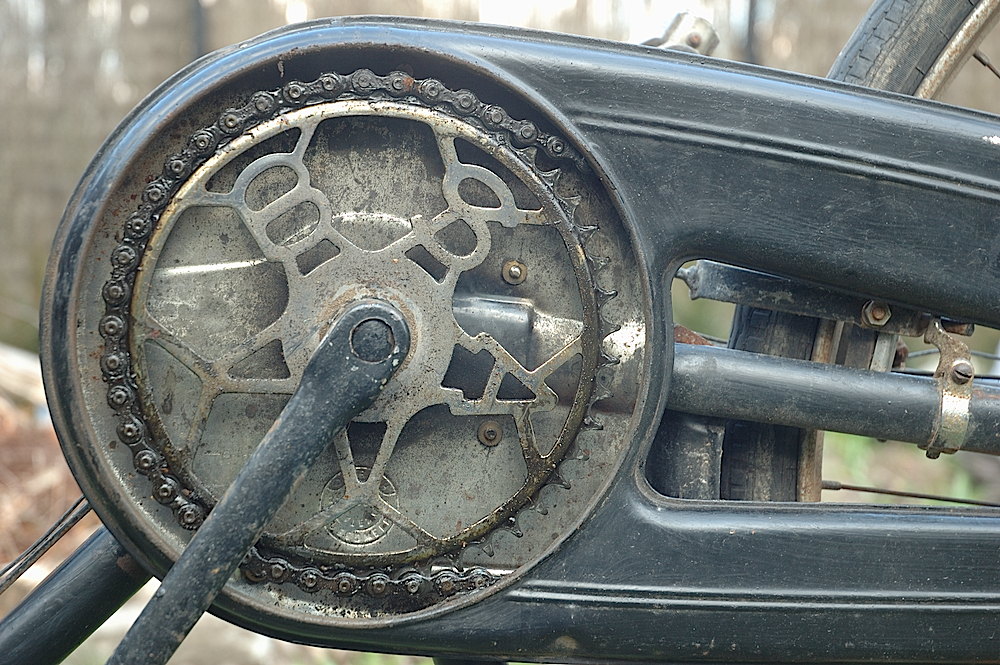

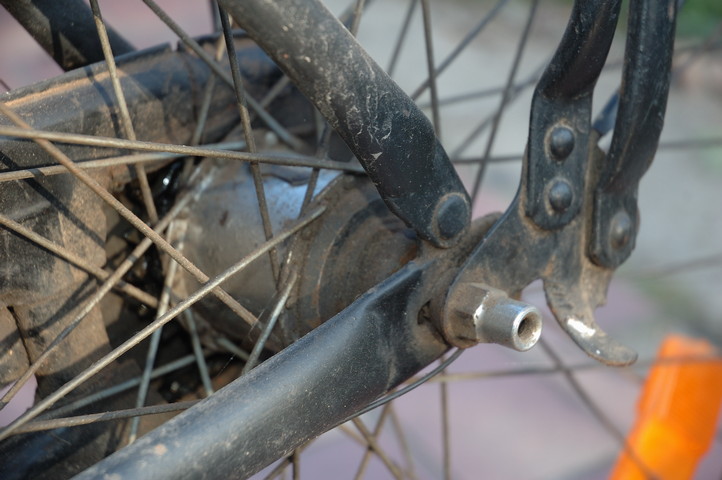

Gefeliciteerd Peter, mooie fiets met veel originele onderdelen. Over oudere BSA rijwielen is niet veel literatuur te vinden; brochures leveren de meeste info op. Engelse fietsen werden in die tijd in Engeland geleverd zonder bagagedrager, zodat er in Nederland een drager moest worden gemonteerd. Kijk ook even goed naar de kettingkast: is dit een uitvoering waarbij de kettingkast voorzien is van een demontabel achterstukje dat aan de bovenzijde van de kettingkast zit? Zo ja: indien je het achterwiel er uit wil halen, zal je de bagagedrager, de staande achtervork en het achterspatbord moeten verwijderen. Het achterspatbord zit met een klemveer vast op het mannetje in de liggende achtervork. Kortom: leuk voor de sleutelaar; de fietsenmaker gebruikte liever een vorkspreider bij het bandenwisselen. Groet, Rutger

Dank voor de reacties allemaal !
@Trebel: veel geluk met je aanwinst. Misschien kan je hier al wat info vinden: http://veterancycleclublibrary.org.uk/ . Staan heel wat folders op.
Inderdaad mechanisch wel vrij origineel, Regina, maar zoals gezegd bijna volledig overschilderd. De “dader" heeft wel netjes rond de meeste transfers gekliederd…
... en inderdaad Rutger, voor een merk als BSA - dat toch héél belangrijk is geweest voor de fiets in het algemeen ( denk bvb maar aan BSC- draad ) - zou je verwachten dat er meer te vinden is.
Gelukkig staan er wel wat brochures online natuurlijk.
Ik had ook gedacht dat er hier op het forum meer te vinden zou zijn, maar blijkbaar lopen hier toch ook niet veel BSA- bezitters rond.
De bagagedrager leek me inderdaad ook niet Engels en is een model zoals je ze ook hier in België massaal op de pre- jaren 60 fietsen had zitten.
De oliebadkettingkast is inderdaad van het type dat je beschrijft en spijtig genoeg betekent dat ook dat het een “gewone" BSA- 3-versnellingsnaaf is en niet de ook in 1954 geïntroduceerde “BSA Quick Release 3 Speed hub gear".
Je kan niet alles hebben natuurlijk. ;)
Vanmiddag ben ik ook de bandjes gaan ophalen bij een lokale fietsenhandel. De juiste maat ( 28 x 1½ , 40-635 ) hadden ze niet in stock, dus moest ik die even bestellen. Eén van de dagen ga ik die monteren, want degene die eropliggen zijn toch wel heel erg aan vervanging toe...
Ondertussen heb ik wel de voorwielnaaf uiteengehaald en netjes gesmeerd. Er zat wat veel speling op, maar nu loopt die weer als nieuw.
De vetnippel op de trapas heeft ook enkele flinke pompslagen vet gekregen en de achternaaf een scheut olie.
Alles draait nu al veel netter en het beestje heeft ondertussen toch weeral een 10-tal km extra gebold.
Hij rijdt overigens super !
Peter

Bij het achterwiel was er inderdaad wel wat werk met al die plaatjes aan de kettingkast, maar alles is in prima staat en kon gemakkelijk gedemonteerd worden.
De tandwielen en ketting lijken nog steeds de originele te zijn en de tanden zien er nog prima uit.
