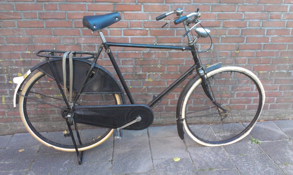

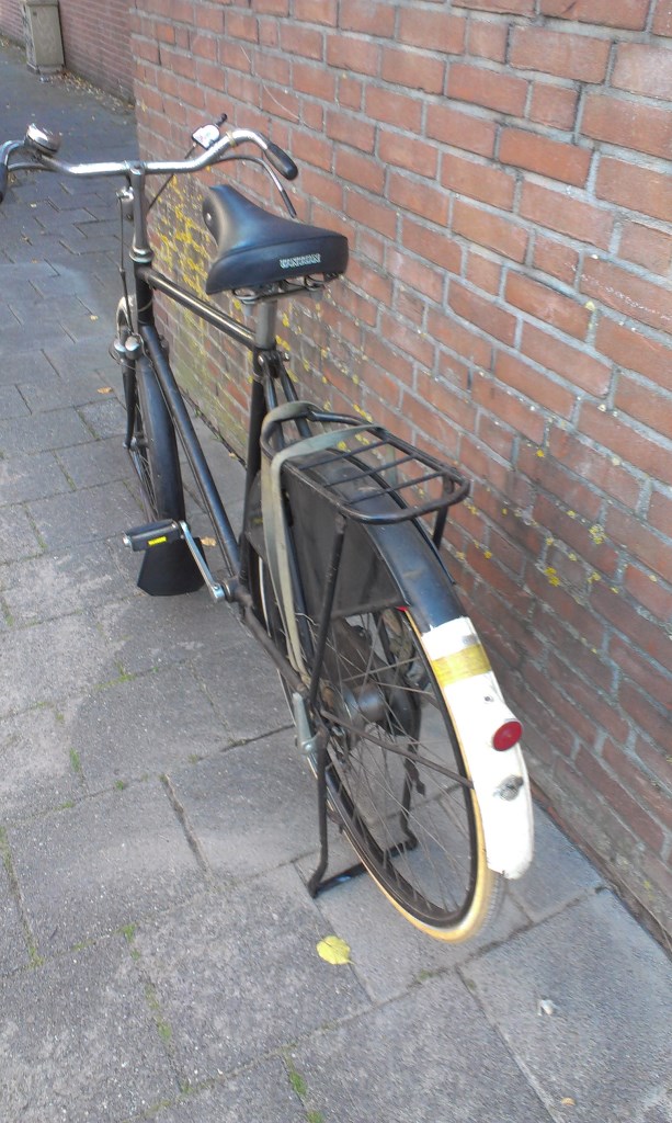

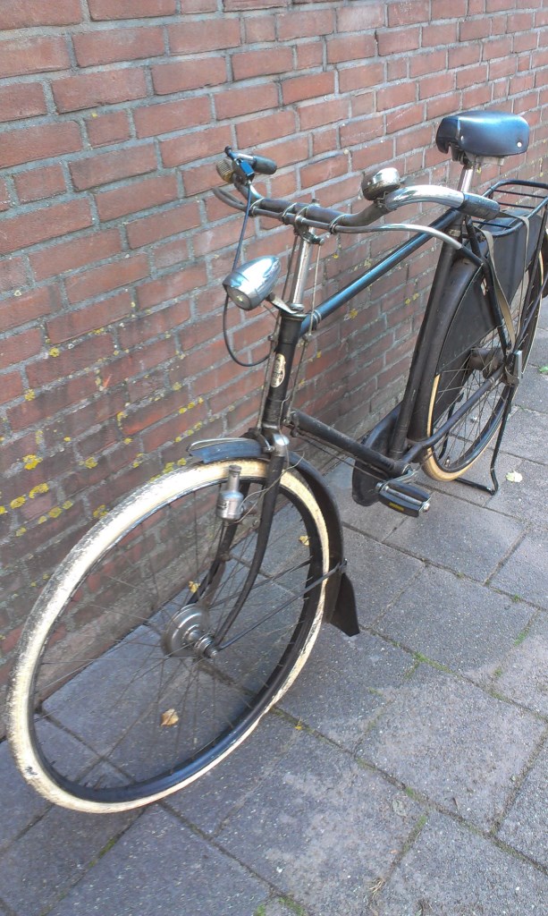

Voordat ik hem op MP zet: heeft iemand belangstelling voor deze Gazelle herenfiets uit 1957? Het is een model 1 of 8 (transfer niet goed meer te lezen), te zien aan vaste bevestiging van de bagagedrager op de staande achtervork. Fiets zit origineel in de lak en het chroom is prima (vrij bijzonder voor een fiets van dit merk). Pedalen, zadel, jasbeschermers, kettingkast en SA-versteller vervangen, banden slecht. Prima restauratieobject voor de liefhebber.
Liefst in ruil voor Fongers spul, anders een vriendenprijs.
groet, Jos

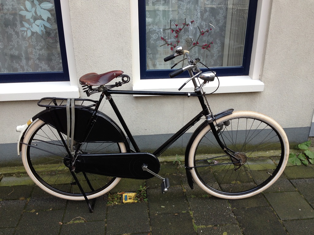

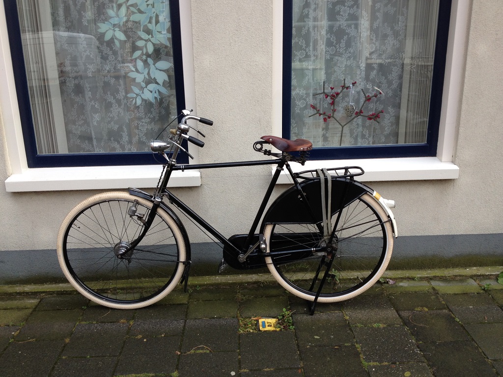

Dag Jos en anderen,
Bovenstaande Gazelle is inmiddels opgeknapt en rijdt als een trein!
Het volgende heb ik er aan gedaan:
- alle lagers schoongemaakt en van nieuw vet en kogels (balhoofd)voorzien,
- wielen gericht,
- achternaaf gereviseerd: 2 planeetwieltjes vervangen, dwarsbalkje voor versnellingsstift vervangen, remsegment vervangen,
- ketting vervangen,
- nieuwe banden gemonteerd,
- 1 crankspie vervangen,
- zadel vervangen
Verder heb ik het chroom gepoetst met Brillo sponsjes en vervolgens met chroompoets. De lak heb ik goed schoongemaakt en ontvet, licht 'geschuurd' met Commandant nr. 5 en vervolgens met zwarte wax van Sonax gepoetst: ik ben erg tevreden met de teruggekeerde glans (het trieste weer doet de foto geen goed trouwens..).
Mocht iemand me kunnen helpen aan Gazelle jasbeschermers, een Gazelle slot, een mooie Lucifer Aero koplamp (de mijne heeft barsten hier en daar) en de juiste SA3V-versteller hoor ik het graag.
Jan

Re: Gazelle 1957
Jan, complimenten (ik had hem al zien staan, mijn jongste woont schuin boven jou!).
groet, Jos
groet, Jos
Re: Gazelle 1957
Hallo Jan,
Mooi gedaan, een pláátje. En.... hij kan zó met de trein mee!
Wim
Wim

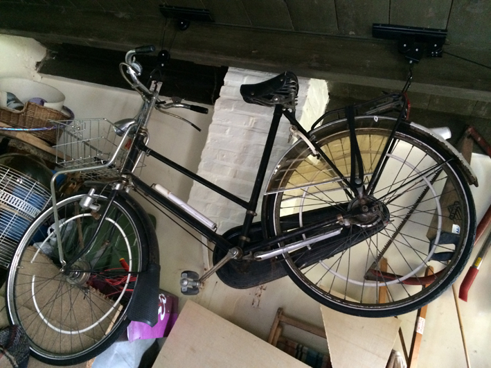

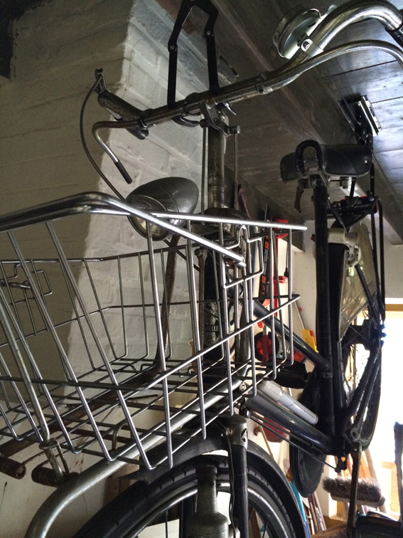

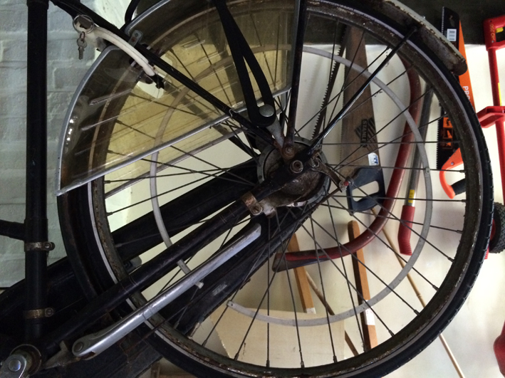

Aangeboden: Damesfiets Gazelle vintage 1957
Prijs: 100,--
Gazelle damesfiets 1957
met trommelremmen én handremmen.
Mandje voorop, reflectoren, spatlappen, banden en slot zijn niet origineel, verder alles.
Technisch in goede staat. Enkel versnelling werk niet feilloos meer.
NIEUWE BANDEN!
Moet beslist grondig geposte worden.
Een leuke opknapjob voor de liefhebber; zie ter inspiratie Gazelle herenfiets uit 1957 op dit forum
Advertentie is ook geplaatst op fora van fietsvrienden.nl, antiekefiets.nl en op marktplaats.
