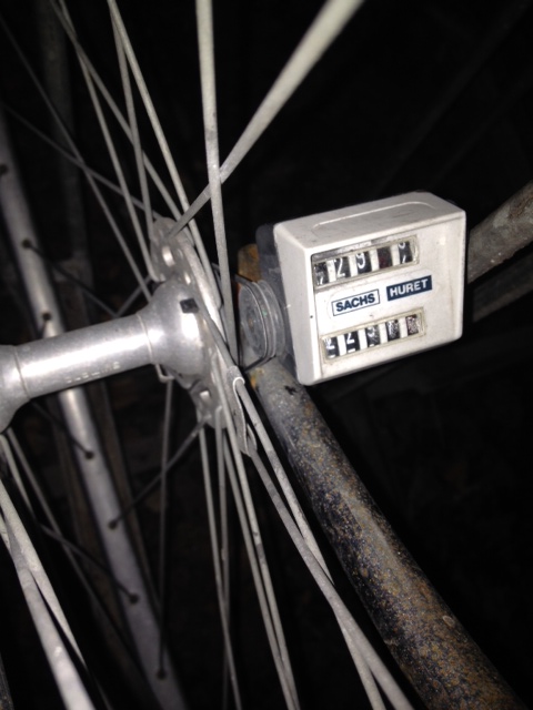

Hallo allemaal!
Heeft iemand enig idee waar ik de elastiek kan vinden om mijn oude kilometerteller weer aan het tellen te krijgen?
Ik heb in Amsterdam al op vele plaatsen gezocht, helaas is Cito gesloten..
Ik hoor het graag als iemand een idee heeft / er misschien wel eentje thuis heeft liggen??
Vriendelijke groeten,
Leonie
Kilometerteller met duidelijk zichtbaar het elastiekje dat ik zoek! Deze staat te slap waardoor de kilometerteller niet draait.

Als ik me goed herinner werd als aandrijving een O-ring gebruikt. De dikte van de ring was, dacht ik, twee millimeter, de diameter kan je meten met een touwtje over de twee pulleys.
Ik verwacht overigens dat het met een plakje binnenband ook moet lukken.
Succes!
Wim
