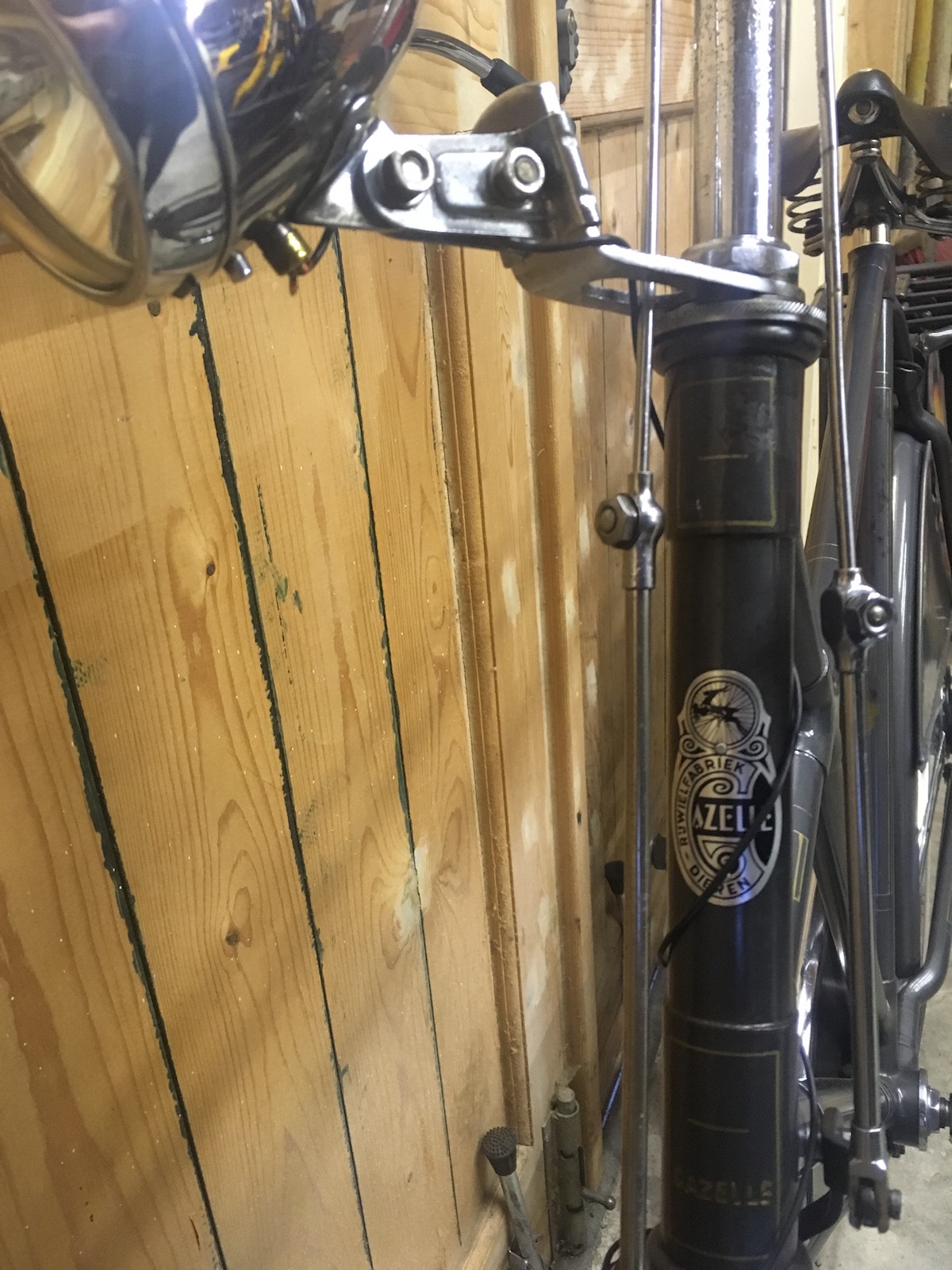

Het is een Gazelle kruisframe . De man waar ik hem van gekocht heb was een gediplomeerd fietsen maker (Eigen zeggen) en hij zei dat het een fiets uit de jaren 30 is, maar ik zou het wel zeker willen weten.
Hij had hem compleet gerestaureerd met originele Gazelle onderdelen , en de spatborden en de drager laten herspuiten . Het frame zit nog in de originele lak

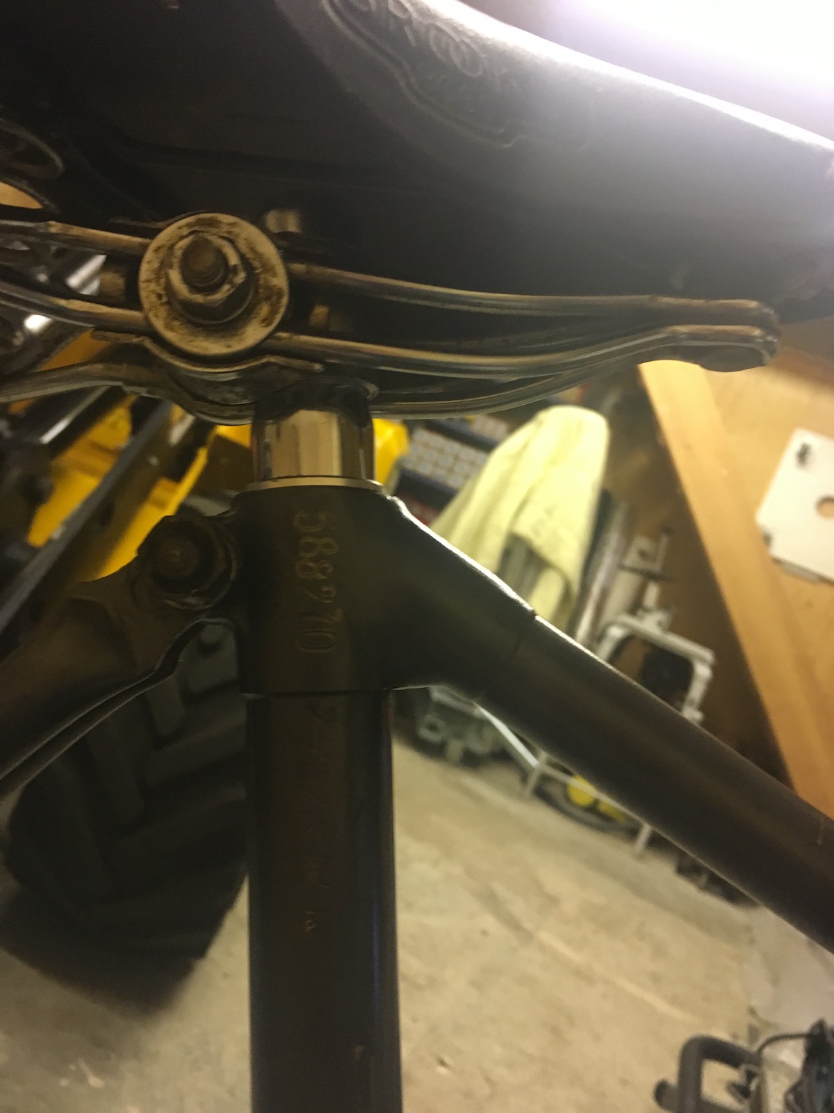

Op het frame staat het nr 588270

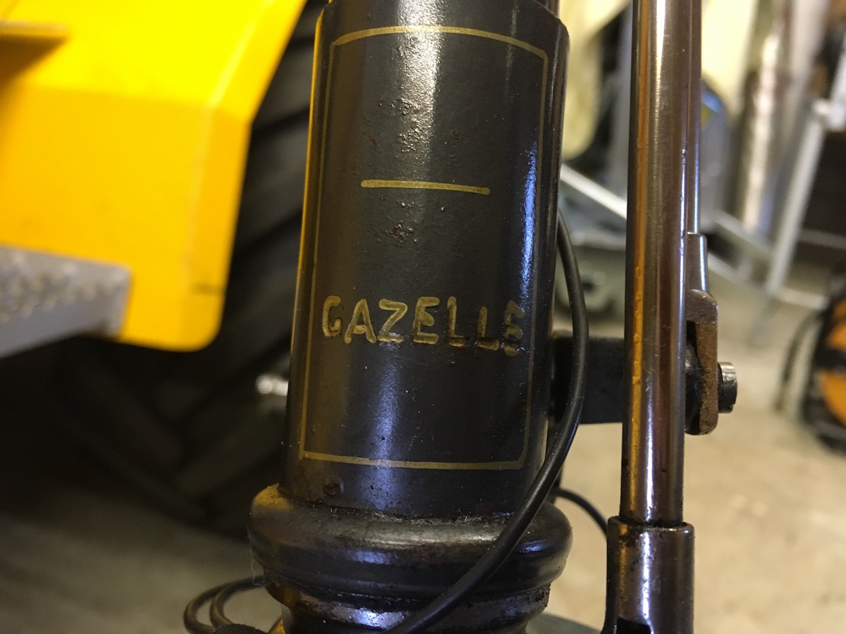

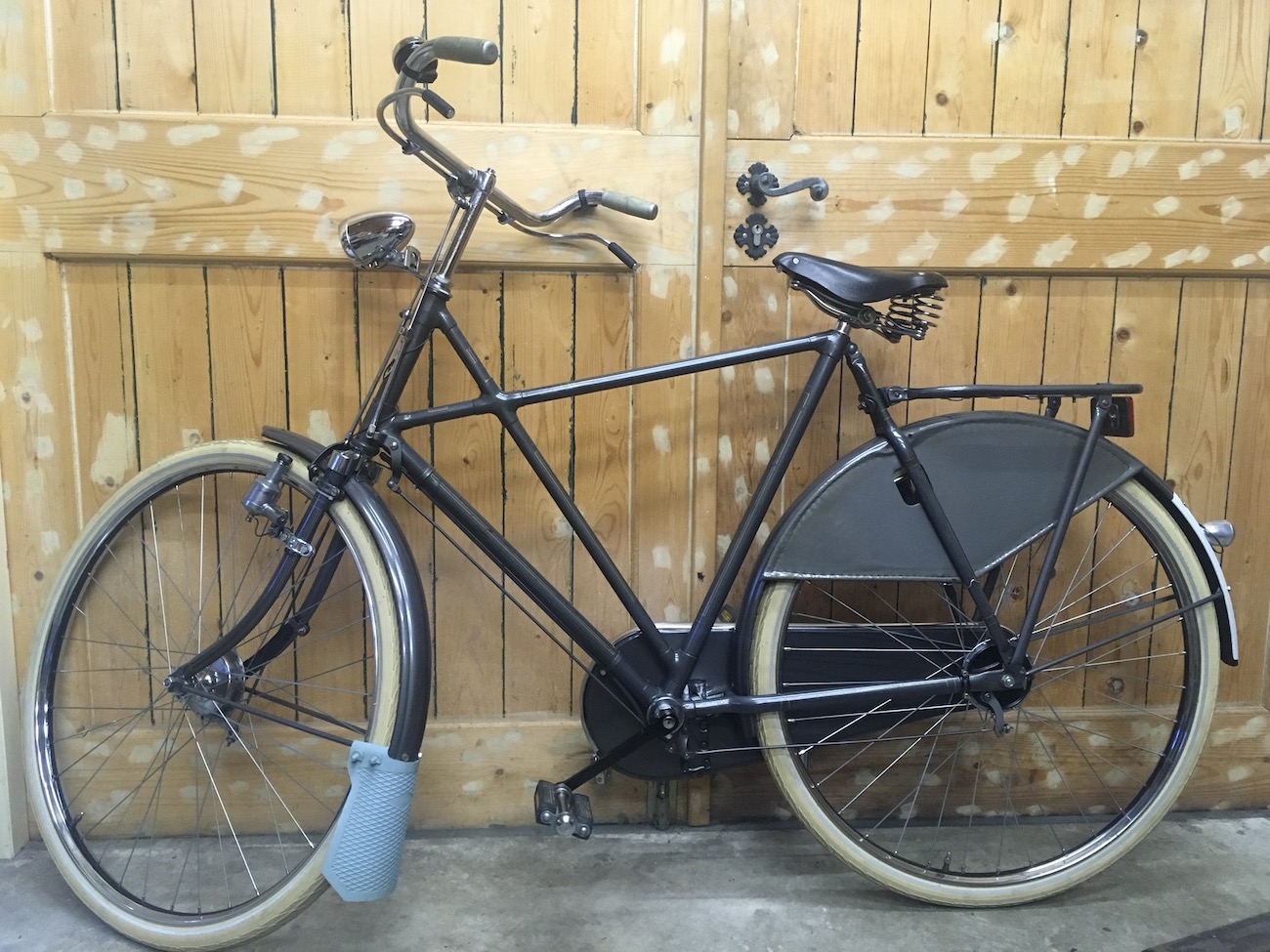

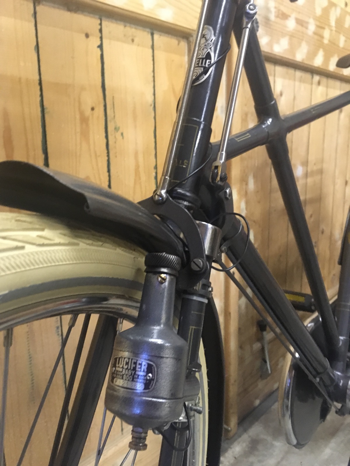

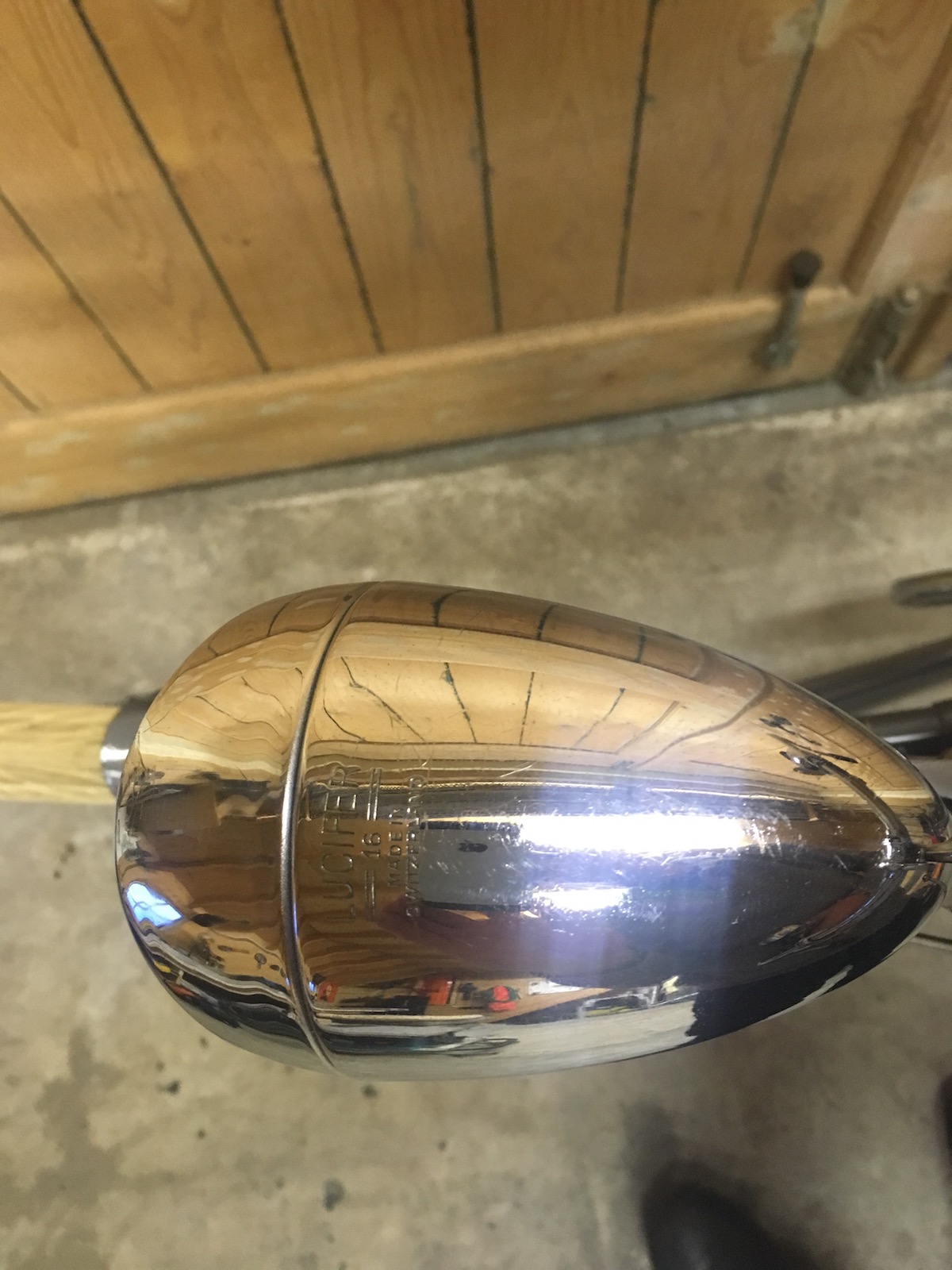

laten we het zo zeggen ; de fiets ziet er prachtig uit , maar er kloppen een aantal zaken niet aan;
het framenummer is van 1939 dus dat klopt wel met o.a de bagagedrager met de riem-ogen eronder echter het verhaal van dat het frame nog de orginele lak heeft betwijfel ik zeer
ten 1e omdat de lak er dan nog wel zeer goed uit zou zien na 77 jaar
ten 2e omdat deze metallic kleur niet voorkwam voor eind jaren 50
ten 3e omdat er een veel recenter balhoofdplaatje opzit[ er zou een plaatje op horen te zitten met Andre Vlaanderen eronder]ik ben benieuwd op welke manier de letter in je crancks en stuur staan ; met hoofdletters [allemaal dezelfde grote van de letters] of alleen met de eerste letter als hoofdletter en de rest kleiner - jammer dat de cracks zwart gespoten zijn ipv verchroomd
Verder zou er al een spatbord met varkensneus[vastgesoldeerd achterlicht ] op horen te zitten , ook zou de middenbies van de velgen evenals het zwarte gedeelte op de ankerplaten van de trommelremmen dezelfde kleur horen te zijn als de kleur van de lak van de fiets
Al meerdere malen heb ik Gazelle kruisframes gezien die qua uitvoering niet matchen met het framenummer, misschien is dit frameeind jaren 50 terug geweest in de fabriek en daar voorzien van een latere kleur + balhoofdplaatje , de goudkleurige transfer is iig van voor de 60 er jaren

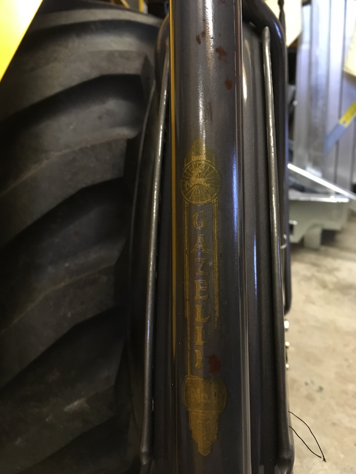

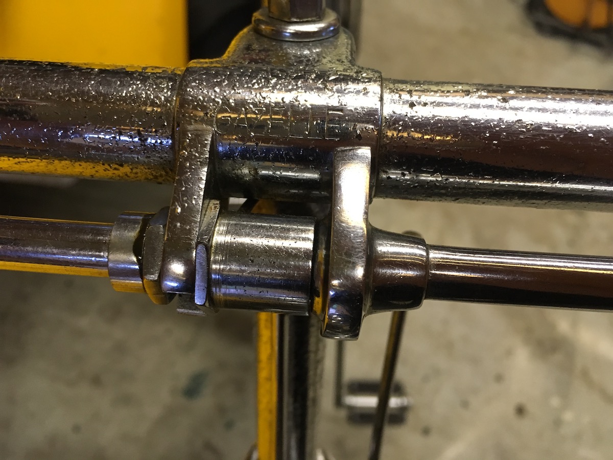

het stuur is vooroorlogs maar de transfer van eind jaren 50, ik vermoed dat deze eind jaren 50 [ zo rond 1958 terug is geweest naar de fabriek en een ,, update ,, heeft gekegen
