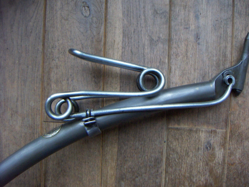

Gisteren en vandaag gewerkt aan de Arab cradle zadel veer voor m`n Singer.
Op veel fietsen als extra aangeboden maar op de Singer xtra vanaf plm 1884 bijna een standaard uitvoering. De fiets van Velorama (plm 1885-86) heeft nog een bladveer maar dat is relatief zeldzaam.
Ik hab al eerder een veer kunnen opmeten ,die van een xtra die ik mocht restaureren en zodoende heb ik de juiste maten.
Die veer heeft de gewichtsaanduiding 12 .S wat staat voor 12 stone. 1 stone is 6,35kg en dus opgeteld voor 76kg.
Ze waren er voor zwaardere en lichtere personen. In Roermond staat een Xtra met een Arab veer die een wat kortere bouw heeft dan de 12 stone versie. De maat tussen de gedraaide ogen is 20 mm korter en even zo de bovenbouw waar het zadel op staat. Ik heb het vermoeden dat ze daarmee de veer wat stugger wisten te maken en dat dat de verschillen in belasting mee werd verwezenlijkt.
Mijn veer heb ik weten te buigen met een speciaal voor dit doel in elkaar gelast buigijzer. Het staal is 9 mm in diameter en zonder speciale veerkwaliteiten.
Na het buigen en maken van de bevestigingen ben ik eens gaan zitten. Voor de eerste keer eigenlijk. Ik had eigenlijk verwacht dat de veer zou inzakken maar dat blijkt niet te gebeuren. Het geheel veert behoorlijk maar blijft wel in vorm.
Het was me bij de originele veer ook opgevallen dat er best aan te buigen viel en dat het niet zo weerbarstig was als je van veermateriaal zou verwachten.
De definitieve veer mag denk ik wel van wat hardbaar materiaal worden gemaakt maar
ik denk dat deze veer al een eind in de richting zit. 9 mm is ook flink dik .
De bevestiging van de veer is een ''Waarlé improved saddle spring clamp''.
De originele veerklemmen zijn met haakse bevestiging en omdat de veer niet de zelfde richting heeft als de backbone past het bij geen van die Xtra`s op een nette manier.
Heel vreemd dat ze dat zo hebben gebouwd en na aanleiding van de eerste Xtra die ik restaureerde had ik het verzoek gekregen om er een te bouwen met verdraaide bevestigingsstrips zodat de klemmen de de richting volgen van èn veer èn backbone.
Niet zo als origineel dus maar wel beter qua passing.

Hierbij nog eens een foto van een originele strop.
Je ziet dat het niet lekker om de backbone sluit.
Aanvankelijk meende ik nog dat ik voor zo goed als origineel en slecht passend moest gaan maar mijn beter gevormde klem bevalt me toch meer.
Ik denk dat Mr Singer en Mr Harrington (Arab cradle spring) het wel met me eens zullen zijn.
http://www.iwhistory.org.uk/RM/arabbicycle/

Over de zadelveer, Maarten ik ben nog een paar keer gaan zitten maar het lijkt er een eind op zo.
Dit model wat ik gebogen heb volgt het lichte model maar ik zou nog een veer kunnen buigen volgens de afstanden van de fiets uit Roermond. Dat zou een stevigere veer moeten opleveren met de maten die zo`n 2 cm korter liggen.
