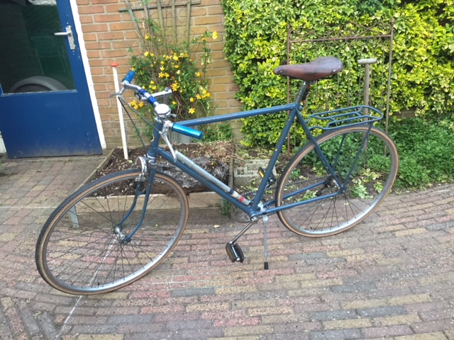

Hallo, ik ben op dit moment bezig met de restauratie van een Locomotief Tour de France Touring uit 1956.

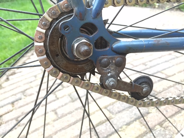

Het is een blauw Frame met Reynolds 531. Er zitten de bekende onderdelen op, zoals een aluminium stuur, remmen van Weinmann, stuurpen van Titan etc. Bijzonder is dat de achternaaf van Tjechische makelaardij is met kettingspanner en freewheel. De velgen zijn dan weer wel van Lepper en aluminium. Zadel lijkt redelijk origineel. Wie kan mij helpen of dit een originele fiets is? Framenummer begint met een 6, dus volgens mij van 1956. Ben nog e.e.a. aan het schoonmaken en polijsten, waarna ik hem over een week of 2 weer heb opgebouwd. Om er nu al op te kunnen fietsen heb ik er even een Superia stuur met stuurpen op zitten (had ik nog liggen new old stock) en een tijdelijk standaardje erop gezet. De bel is van Sint Christoffel. Wie kan mij iets meer vertellen over het freewheel?

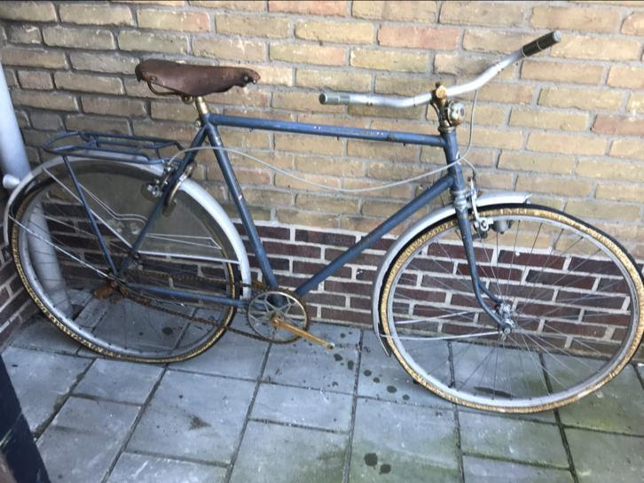

De fiets in oude staat

De spatborden horen erbij en de oorspronkelijke stuurbocht met Maes, Steenbergen, Kint erop is de originele.
Er hoort bij die van jou een 3 of 4 speed Simplex derailleur op de fiets te zitten.
Er horen 28 x 1 5/8 x 1 3/8 banden op, in die tijd gumwalls.
