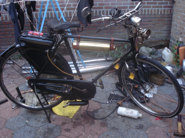

Sinds kort heb ik een fiets met hulpmotortje, volgens de verkoper was het een zogenaamde Waldorp Mosquito.
Waldorp bouwde onder licentie Mosquito motorblokjes die vervolgen onder zo ongeveer elke fiets konden worden geplaatst.
Nou gaat het me vooral om de fiets, ik kan nergens vinden dat Waldorp ook fietsen maakte en ben daarom benieuwd wat voor fiets dit eigenlijk is.
Het ingeslagen framenummer is 889 en er is een keuringsnummer voor bromfietsen ingeslagen, B 7086.
Dit laatste nummer kan ik in de bromfiets registers nergens weer vinden maar geeft wel aan dat de fiets haar leven is begonnen als fiets met hulpmotor.
Er is dus niet een blokje onder een al bestaande fiets geplaatst.
Nu mijn vragen.
Wie is de fabrikant van deze fiets ?
Hoe oud is ze ?
Heeft Waldorp fietsen ingekocht om er hun blokje onder te hangen en als fiets met hulpmotor te verkopen onder eigen naam ?
Heeft een fietsen fabrikant de blokjes ingekocht om er zelf een fiets met hulpmotor van te maken ?
Bestaan deze fietsen ook zonder hulpmotortje ?
Er is verder geen plaatje van een fabrikant te vinden, alle info is dus welkom.

Een vriend opperde vandaag dat het wel eens een Bianchi uit Italie zou kunnen zijn, zegt jullie dat iets ?

Volgens mij leverde Waldorp alleen de blokjes met toe behoren maar zonder fiets .
Er zijn twee modellen de eerst met een uitwendig vliegwiel en het tweede model met een in wending vliegwiel .
Het tankje is duidelijk dat wat geleverd werd door Waldorp .
Blokjes kom je vaker tegen als de tankjes .
Ik kocht langeleden een keer zes blokjes en helaas maar een tankje .
