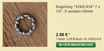

ik ben een oude 3 versnellingsnaaf ( modell 29 ) aan het oplappen die in mijn Gazelle fiets niet zou misstaan.
Bij het openen van de naaf bleek dat deze er op zich goed bruikbaar uitzag, behalve het conuslager aan de tandwielkant is aan vervanging toe.
Nu is dit een veelgevraagd onderdeel lijkt me en de onderdelen worden al lang niet meer gemaakt.
Verder zou ik graag willen weten wat voor bijbehorende lager ring ik hiervoor nodig heb.
De maten staan er niet altijd bij en de codering is ook niet altijd hetzelfde op internet.
Voor het lager heb ik denk ik wel een alternatief gevonden zowel deze: Afbeelding ik denk van Shimano maar passend.
Het betreft een 7 delige lagerrring met een doorsnee van
Maar voor de conus heb ik geen alternatief of passend onderdeel gevonden.
Dit betreft een origineel onderdeel van F&S met onderdeel nummer 011 erop gegraveerd.
Wie kan me hieraan helpen.
Verder wat tips om het goed in te vetten of te smeren zijn welkom.
Mvg, Paul.

vandappus schreef: 10 jun 2019, 20.58 Help en goede tips gevraagd.
Zo'n blikken ring houdt de kogels vast en dat is handig bij de montage. Bovendien kun je door de afstandhouders in de ring groter te maken sparen op de 'dure' kogels. Maar het kan ook zonder ring, zolang je maar genoeg kogels (dus vaak meer) gebruikt van de originele diameter. Bij slijtage is dat bovendien practisch , als er meer kogels ingaan kunnen ze niet allemaal tegelijk in een putje vallen .

Bedankt voor de uitleg,maar dat wist ik wel.
Alleen wist ik niet welke (passend)ik moest kopen.
De diameter van de kogels zijn van groot belang, maar de doorsnee van de kooi ook.
Er worden soortgelijke lagerringen aangeboden en zijn nog te verkrijgen van chimano maar of deze passen kan ik niet goed uitvogelen.
Deze werken met een onderdeelcode van chimano zelf.
Ik denk dat de geplaatste afbeelding wel de juiste is (hoop ik).
Mvg, Paul.
