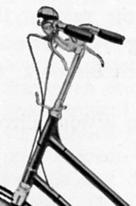

Chiel; Goed gezien van dat verhoogde balhoofd. Op internet zie ik de lagere variant. Het officiële plaatje van Gazelle van destijds lijkt het ook om de verhoogde versie te gaan? Dus niet iedere voorvork past zo maar. Deze die je hebt liggen ook niet neem ik dan aan?

Dit lijkt op hetzelfde verhoogde balhoofd?

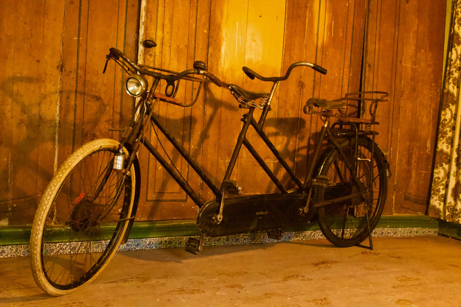

heb een geheel orriginelle tandem uit 1936 met orriginelle kettingkast
alleen de achterste is vervangen

Hallo,
Appie fraaie tandem, dit lijkt er meer op dan de bijna nieuwe tandem voor 750 euro!
Ed ik heb interesse in het stuur mocht dit echt een bijpassend stuur zijn!?
Wellicht heeft iemand nog dit soort (zwaardere?) wielen liggen? Zijn het inderdaad zwaardere wielen dan de standaard Gazelle wielen uit deze tijd?
Spatborden zijn deze hetzelfde als bijv. van een heren Gazelle uit 1949?

Het voorwiel van de tandem van appie's lijkt een Vredestein Transport Extra Zwaar te liggen.
Ik weet dat er ooit banden met dergelijk profiel met de ETRTO maat 635 zijn gemaakt terwijl de meest voorkomende maat voor deze banden/velgen 622 is.
Zou het kunnen dat de wielen voor deze tandem dezelfde is als de meest voorkomende transportfiets velg? Dergelijke velgen zijn nog wel te vinden. Naven is weer een ander verhaal natuurlijk.

Ben ook bang dat het een zwaardere maat is. Richting transportvelg maar dan de naaf nog. Ook een remnaaf voor!

velgen zijn dezelfde maat als bij transportfietsen [28 x 1 3/4]
