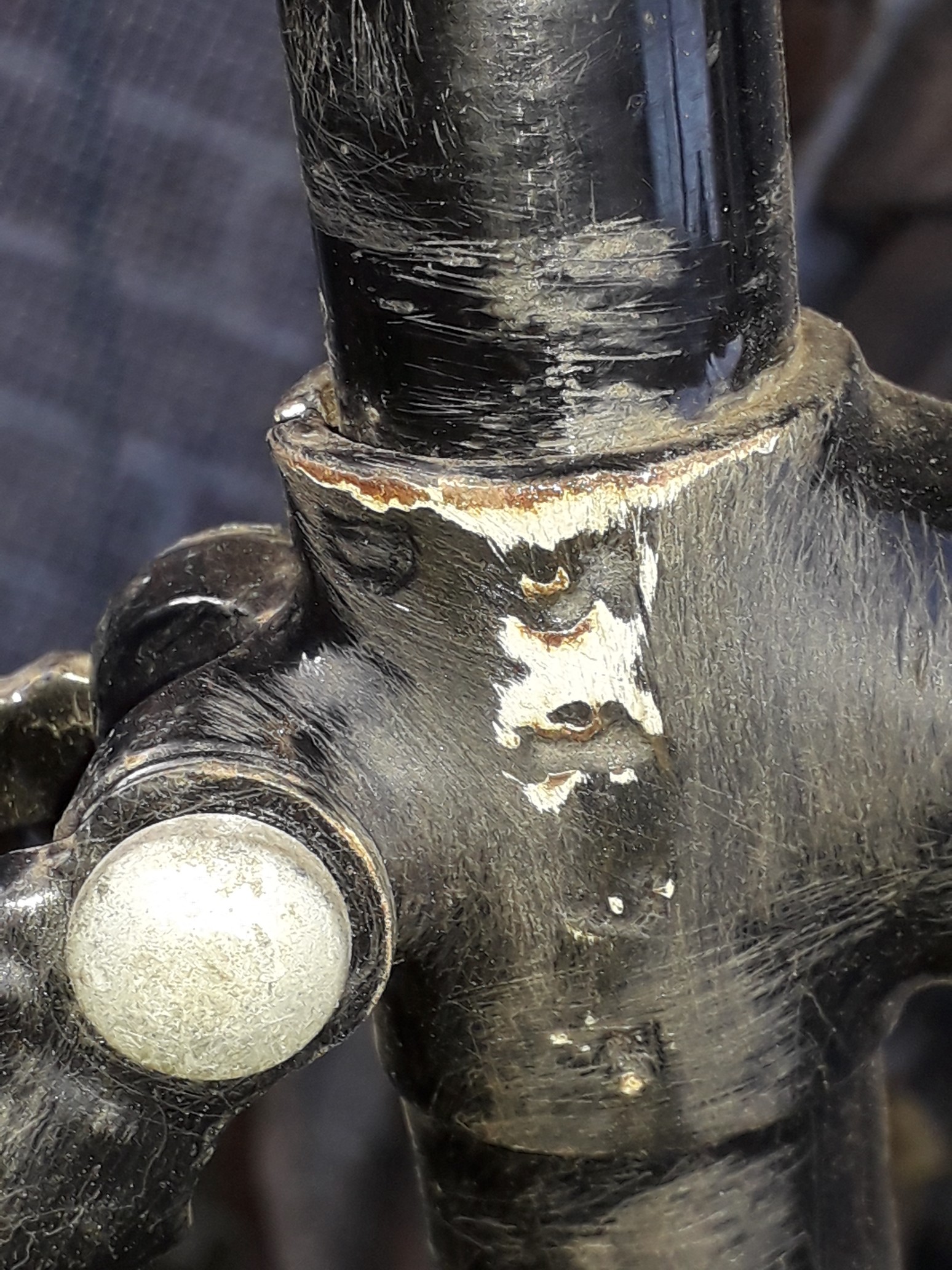

Hoi Theo . Mijn transportfiets heeft D 5173. Is nog steeds niet te dateren vermoed ik ? Groeten Peter
Re: gezocht Burgers fietsen met R of AR nummer
dag Peter
ik ken geen Burgers fietsen met een D nummer. Wil je even een foto van het framenummer en hele fiets plaatsen?
groet Theo
groet Theo
- Berichten: 486
Bij deze dan . Nummers zijn voor mij altijd lastig te fotograferen . Achterwiel is niet origineel.

Hoi Peter,
Dat kettingblad is zeer typerend. Het is geen Burgers model, maar ik heb dit model ook nog niet eerder bij een transportfiets gezien. Is het wel een transportfiets kettingblad (dus 4mm dikke de tanden)? Marcel stuurde me van het weekend een foto van eenzelfde crankstel, maar afkomstig van een Germaan damesfiets. Maar al gebruikte Germaan ook framenummers met een letter en 4 cijfers, staan die niet op de plek die ik zou verwachten. P.s. als het een Williams kettingwiel is, dan is hij te dateren via: https://www.transportfiets.net/2009/10/ ... onderdeel/

Hoi Jeroen . Volgens een andere expert is dit wel degelijk een Burgers . Datering met de D lijkt niet mogelijk te zijn , vandaar mijn reactie naar Theo . Groeten Peter

Maar het kettingwiel verdient verdere studie. Als dat een transport versie is, is dat de eerste en enige keer dat ik die op een transportfiets tegen kom. Het is in ieder geval geen Burgers kettingwiel, en mogelijk jaren '20?

Dit is echt geen Burgers fiets.

ik weet niet of je hier wat aan hebt, maar op mijn Gazelle Dienst (1962) staat ook een D ingeslagen, op ongeveer dezelfde plaats, naast het framenummer. Ik kan helaas niet bij die fiets kijken of een foto maken omdat ik die fiets in Nederland heb opgeslagen en nu zelf in Noorwegen woon. Bij mijn fiets is die D duidelijk geen onderdeel van het framenummer, en bij jouw fiets mischien ook niet ? Ben benieuwd of je er achter kunt komen welk merk je fiets wel is, en of die D ook een speciale betekenis heeft.
Re: Transportfiets met D-nummer: Burgers of geen Burgers?
Een erg interessante fiets die verder onderzoek vraagt.
Ik ben geneigd om het GEEN Burgers te noemen omdat ik tot nu toe nog nooit een Burgers met een D in het framenummer ben tegengekomen. De transportfietsen van Burgers die ik ken hebben een AR of E nummer, dus gewoon een nummer dat meeloopt in de systematiek. Als het wel een Burgers is zou het een heel oude moeten zijn. Er zijn geen Burgers transportfietsen van voor 1930 bekend (voor zover ik weet). Het zou natuurlijk kunnen dat ze toen de transportfietsen , die toen vaak in de prijscouranten "dienstrijwiel" werden genoemd een aparte letter D van "dienstrijwiel" gaven. maar daar is tot nu toe geen enkel bewijs van.
Verder hebben andere merken in ieder geval wel een D gehad in ieder geval Germaan in 1939.
Die ring waar Burgers in staat op het balhoofd is interessant. Burgers heeft in twee perioden dit soort ringen gebruikt. in de periode ongeveer 1910-1920. De damesfiets van maarten uit ca. 1911 heeft er zo een en in de periode eind jaren '30- jaren 50 is ook een dergelijke ring gebruikt.. De vorm en tekst is echter verschillend.
wil je de ring op jouw fiets eens goed schoonmaken en er een foto van plaatsen? Het kan natuurlijk ook nog zo zijn dat de ring er later bij een opknapbeurt door iemand op is gezet. (ik heb zelf in de 35 jaar dat ik al fietsen opknap heel wat transportfietsen opgeknapt en daarbij vaak onderdelen van verschillende fietsen gebruikt.)
Verder zou ik graag eens een goede foto willen zien van de achtervork. Het lijkt of daar een ingesoldeerd achterpat in zit. Dat zou ook wijzen op een fiets van voor ca. 1925.
Eigenlijk moet je zo'n fiets helemaal uit elkaar halen en alle onderdelen eens goed bekijken op kenmerken . Zeker op de trapas en kettingblad kan nog wel eens iets staan wat kan helpen bij de identificatie.
