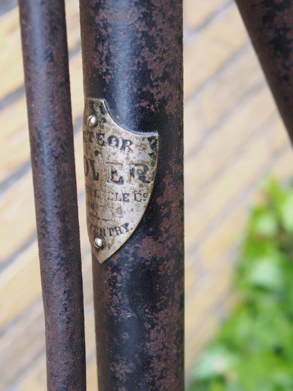

Hier de pagina met je balhoofdplaatje, er staat iets dat ze bij andere fabrieken gebouwd werden, het wordt me niet geheel duidelijk. Maar het model kun je er dus in elk geval niet uit afleiden.

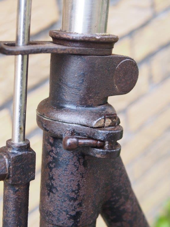

Ik heb er wat onderdeeltjes bij moeten maken, zoals een kettingspannertje, het stuurslotje en diverse boutjes. Is goed gelukt. Voor het stuurslot had ik het geluk dat Batavus 1940 ook een Rover heeft en dat er op de site van Oldbike enkele voorbeelden staan.

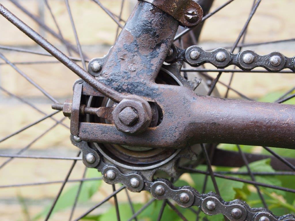

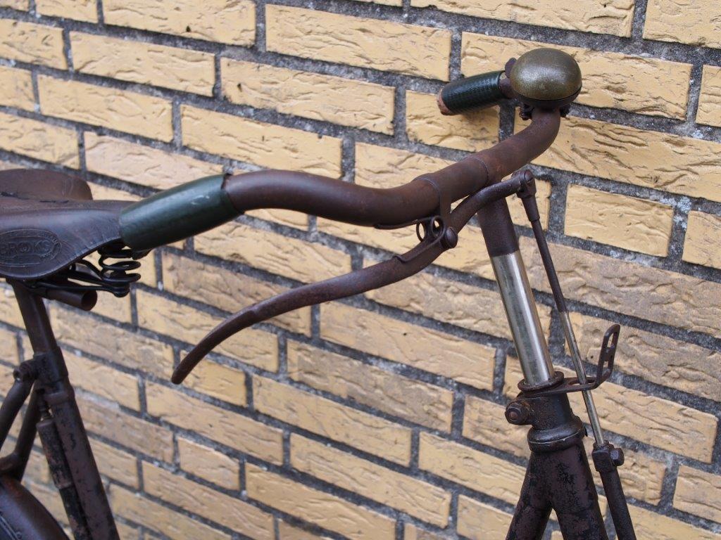

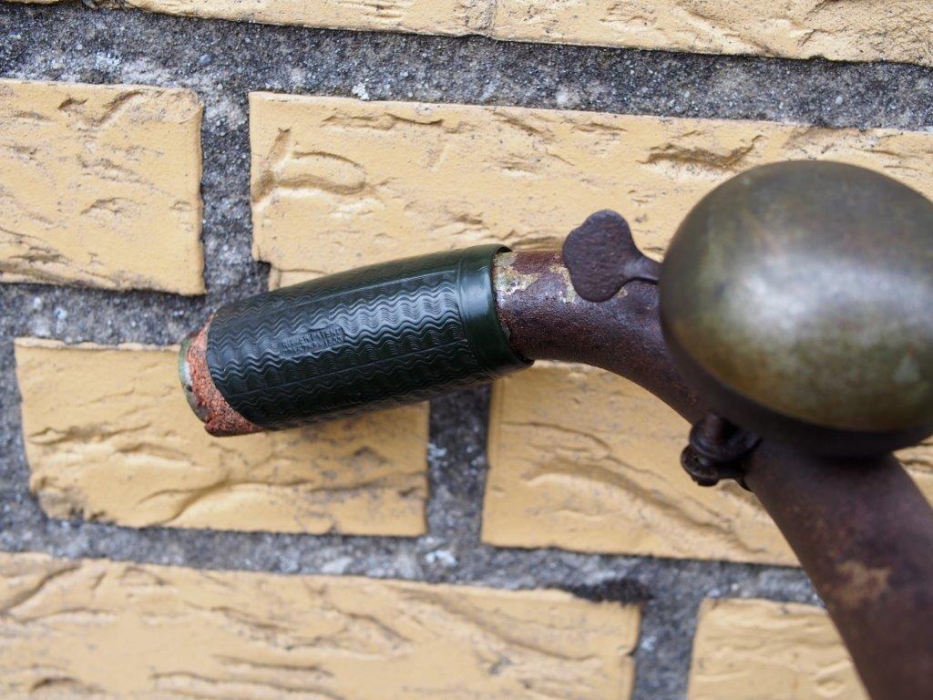

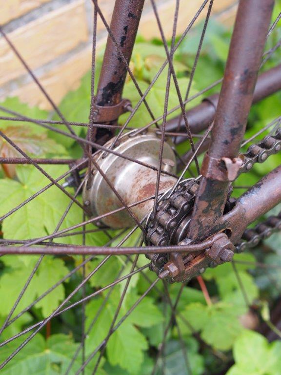

Zoals gezegd: Op de handvatten staat Rover Patent, op de ketting 'Perry's Rover'. De achternaaf is een zeer vroege Eadie terugtrapremnaaf. Het lijkt me allemaal origineel.

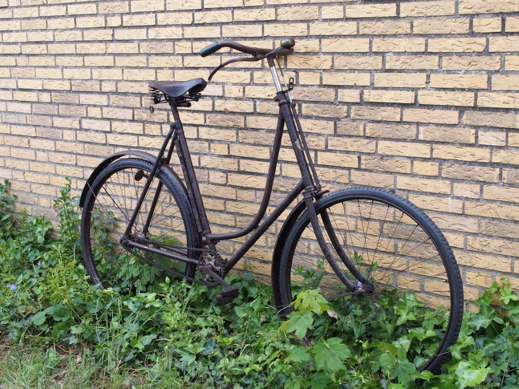

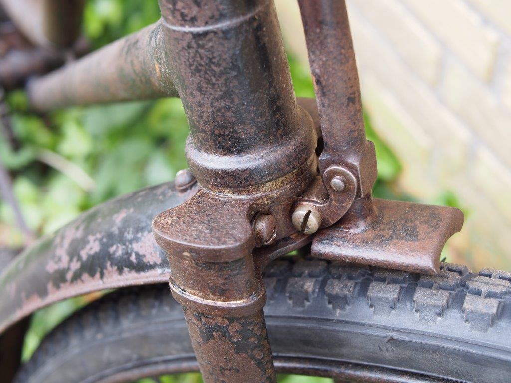

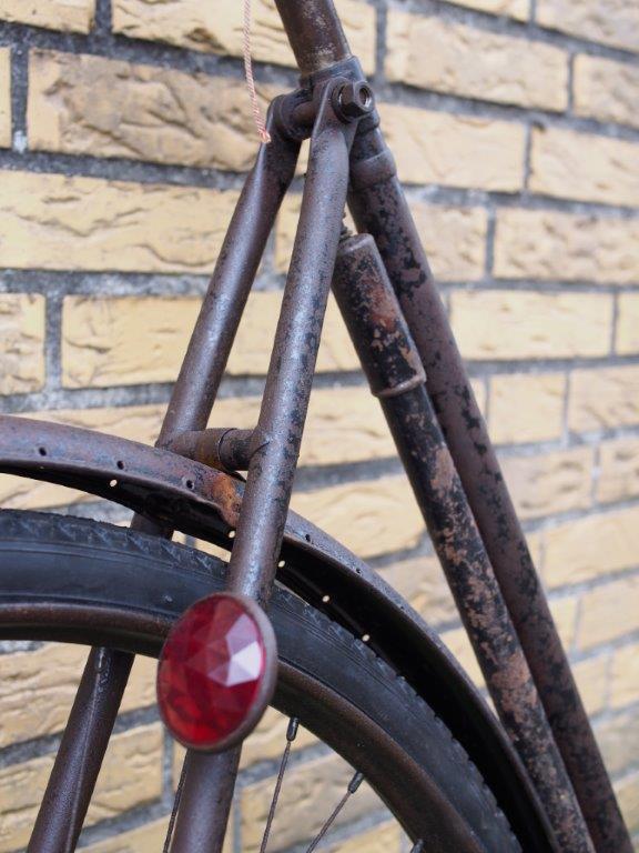

Hier de fiets in het zonnetje. Het vervangende achterscherm was een mazzeltje: Maarten Waarlé had exact het juiste model op een sloopfiets zitten.

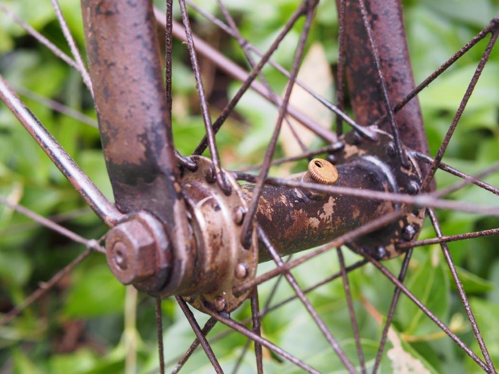

De mooie oliedopjes zijn van 'Rotherham Coventry' en hebben een schroefdopje. Met wat draaien komt er een opening, als een zoutvaatje.

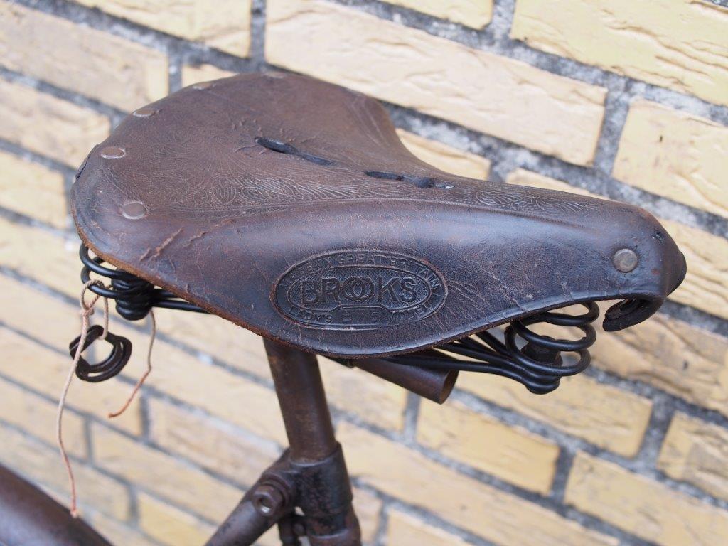

Het zadel van Brooks is wat te nieuw en ik denk ooit op een ander onderstel gemonteerd. Maar ik heb voorlopig geen zadel dat beter bij de fiets past.
De pedalen zijn beslist ook origineel, van de rubbers (North Road) weet ik het niet. De pedaalassen zijn in de cranks geschroefd zonder platte kant, dus je kunt ze er niet met een steeksleutel af halen. Aan het uiteinde zit wel een sleuf, maar of je ze daar nou nog mee loskrijgt na 120 jaar? Ik heb de pedaalassen maar op de cranks laten zitten en de pedalen gewoon voorzien van nieuw vet en (voor zover nodig) nieuwe kogeltjes.
Eigenlijk hoort er een kettingkast op met celluloid kijkgaten. Maar ik vind het kettingwiel én de ketting erg fraai, dus hij blijft voorkopig kaal.

nog twee van het (nagemaakte) stuurslot: open en dicht.

Bijzonder al die nog originele details! En inderdaad een erg fraai rijwiel dat blijkbaar lang onaangetast in een oude schuur heeft gestaan (ook getuige het nikkel op de stuurpen en de remstang).

De ketting is zeker breed voor een fiets, Rover bouwde ook motorfietsen in die tijd, wellicht is de keuze gemaakt om een kettingwiel te gebruiken wat al voorhanden was?
Veel plezier met deze fiets en tot ziens bij één van de fietstochten hopelijk later in het jaar,
met vriendelijke groeten,
Desmond
Berichten: 4136
Re: Rover Meteor damesfiets ca 1901
Ja apart he, al die oude details?
De ketting is zeker geen motorketting, hoewel een motor in 1901 of die jaren toch ook nog bijna een rijwiel met hulpmotor was.
Voortkomend uit de brede safety kettingen van rond 1890 zag je ze in de jaren daarna steeds smaller worden.
Veel fietsen hadden in 1901 nog een (smalle) ketting met dubbele rollen, en een kettingblad dat telkens een tandje overslaat. Deze heeft al 2 tanden per inch, volgens mij voor Rover destijds het eerste of tweede jaar dat ze dat hadden. Maar nog wel vrij breed dus. Ik ben niet gaan opmeten maar het lijkt op een transportfietsketting.
