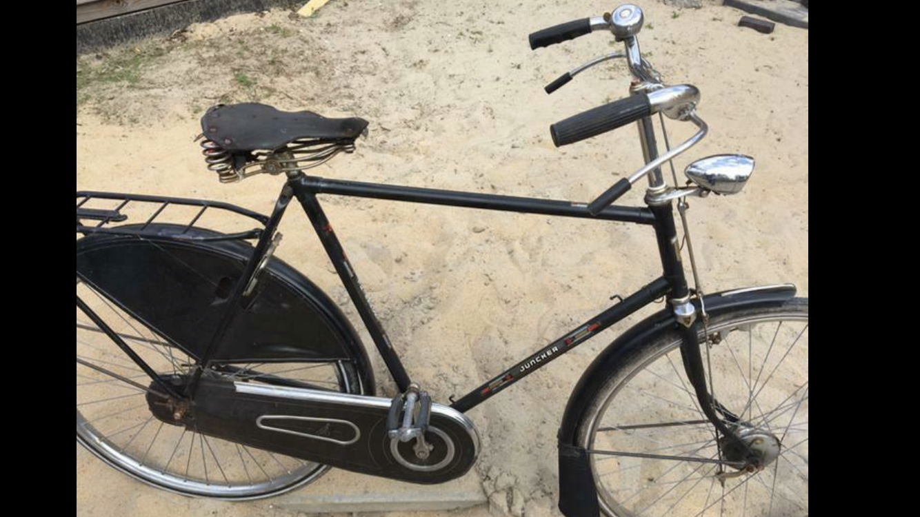

Ik kon het sleutelen niet laten en heb vorige week een Juncker Trimsport opgehaald. Historisch een onbelangrijke fiets, maar het is nu eenmaal enorm leuk om hem op te knappen.
Er zat overal speling op, dus heb ik de fiets gedemonteerd tot op het frame. De roestige delen heb ik geschuurd, in de primer gezet en vervolgens matzwart gespoten. De belettering liet ik intact. Dit is toch het fraaiste. Zodra hij weer in elkaar zit, post ik een foto.
Achter zit de Shimano CB-E110 remnaaf en voor een SA trommelrem.
Het Brooks zadel was uitgedroogd en vervormd en die staat nu in het ledervet. Tie-Wraps moeten hem weer in vorm krijgen.
Een foto tijdens het ophalen:
