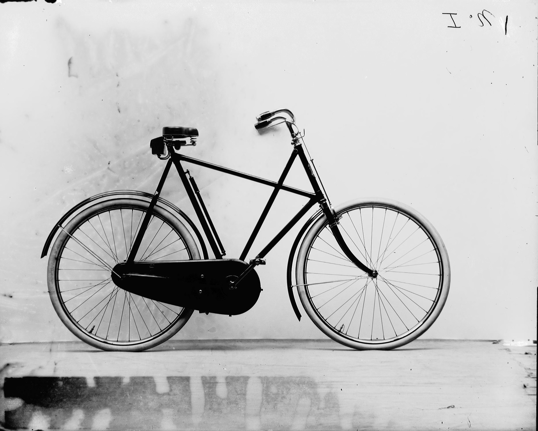

Nog over de vroege 20e eeuwse kruisframes in Nederland: ik vond een tijdje terug een foto op de Groningse beeldbank van een Raleigh kruisframe.
https://www.beeldbankgroningen.nl/beeld ... s=1&page=1
Zal rond 1905-07 moeten zijn. De Raleigh (geheel links op de foto) heeft een exentrische trapas en Bowden remmen waarbij de voorste rem op een voor mij nog niet eerder geziene wijze op de voorvork scharniert. Normaal zit de achter rem van Bowden los in veren en kabel gevangen.
De fiets heeft ook een S.A. drie versnellingen versteller op het stuur. Zo`n grote dikke van rond 1905-07.
Ik heb overigens zelf geen verschil gemerkt tussen kruisframe en ruitframe qua stijfheid of verschil in rijweerstand of zo.

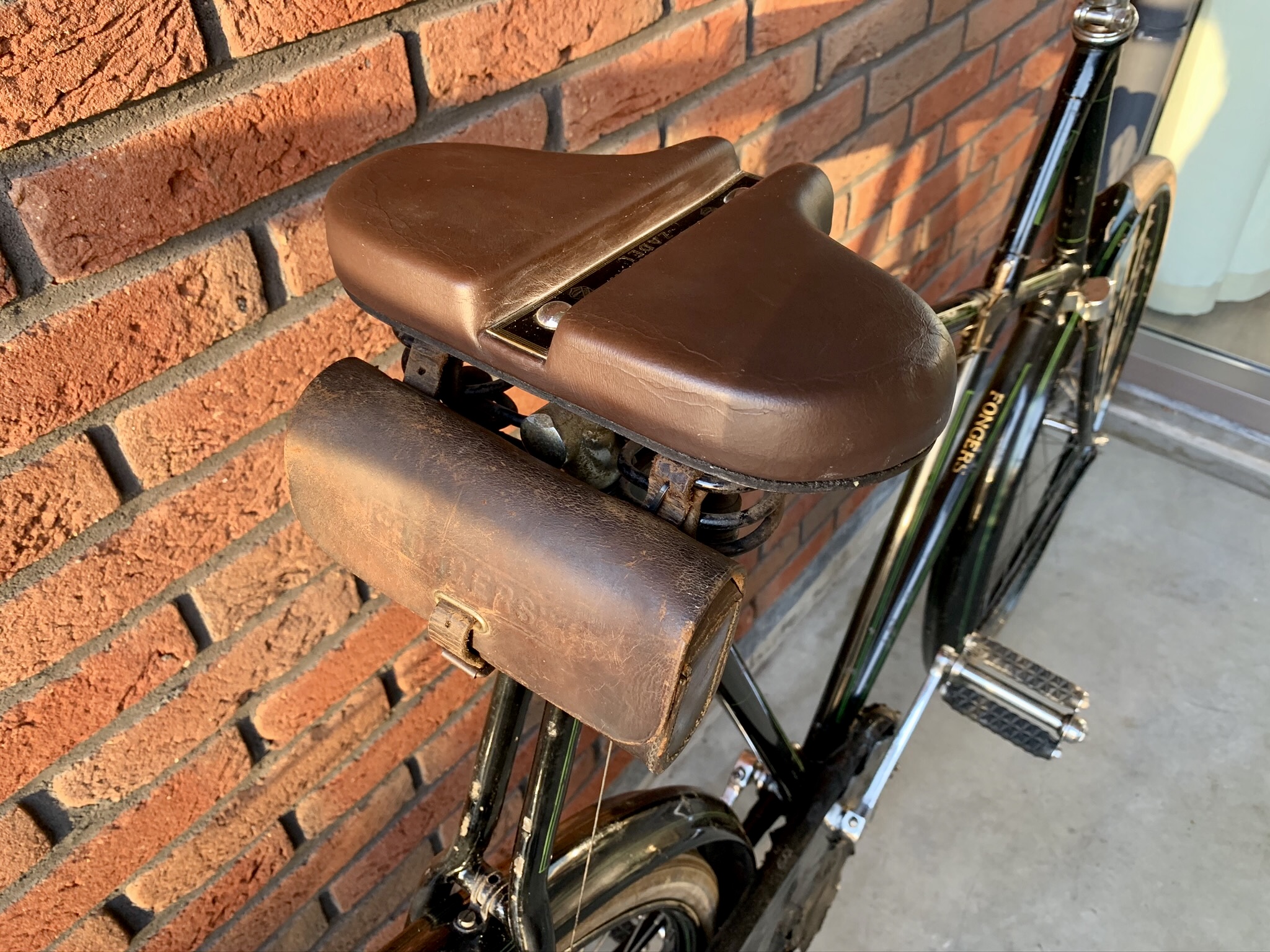

Gisteren is het gelukt om de zadelpen de juiste kant op te bewegen. Ik heb eerst de zadelpenbout volledig verwijderd en met 1 van de 4 poten van een IKEA kinderstoel de zadelpen vervolgens vrij gemakkelijk de andere kant opgedraaid.
Daardoor was het mogelijk om een Fongers hygiënisch zadel te plaatsen inclusief een fraai Fongers tasje dat ik ooit eens van iemand uit Gouda heb gekregen (en mocht ophalen bij de rechtbank in Utrecht).
Qua looks is dit al een flinke verbetering en met het verwijderen van de verlichting en de dynamo komt de fiets al wat dichter in de buurt van de foto met een Fongers kruisframe uit begin 1900.

Mooi Jasper. Als je toch gaat restylen (ik zou zeggen naar een jaren 30 'make up') dan ook een setje passende Fongers pedalen erop zetten.
