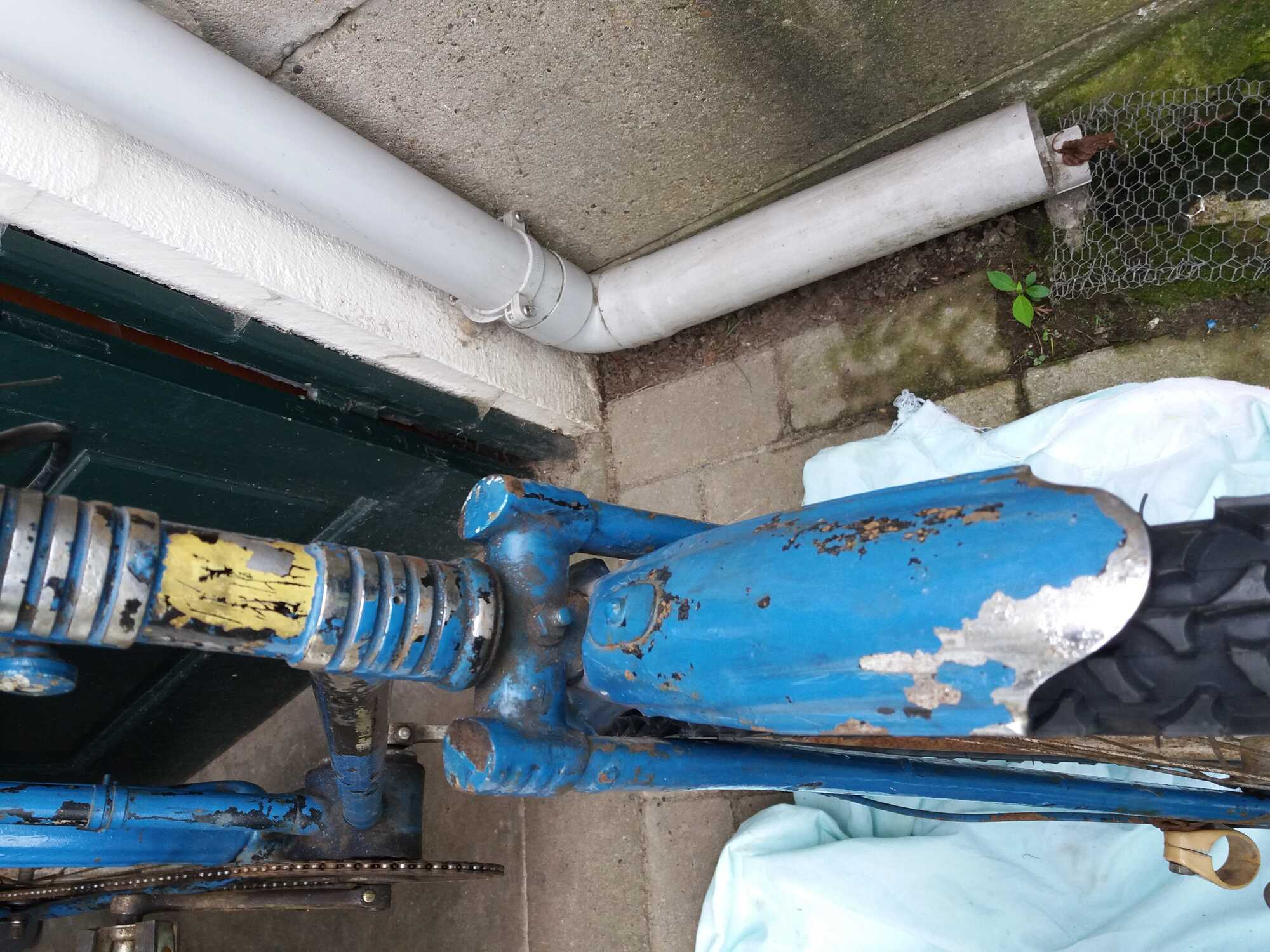

Zoekers,

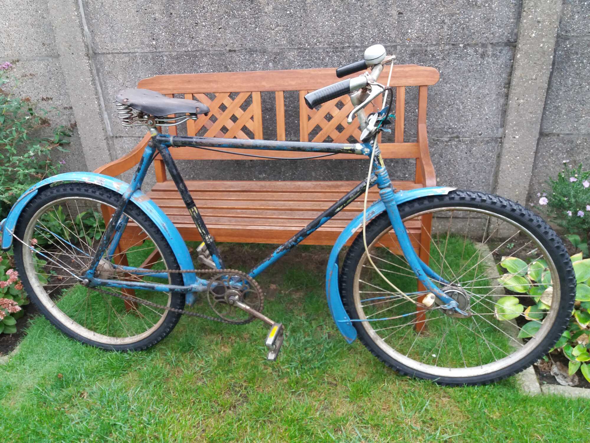

Intussen is dit beest in mijn bezit.

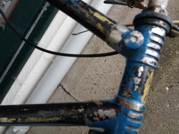

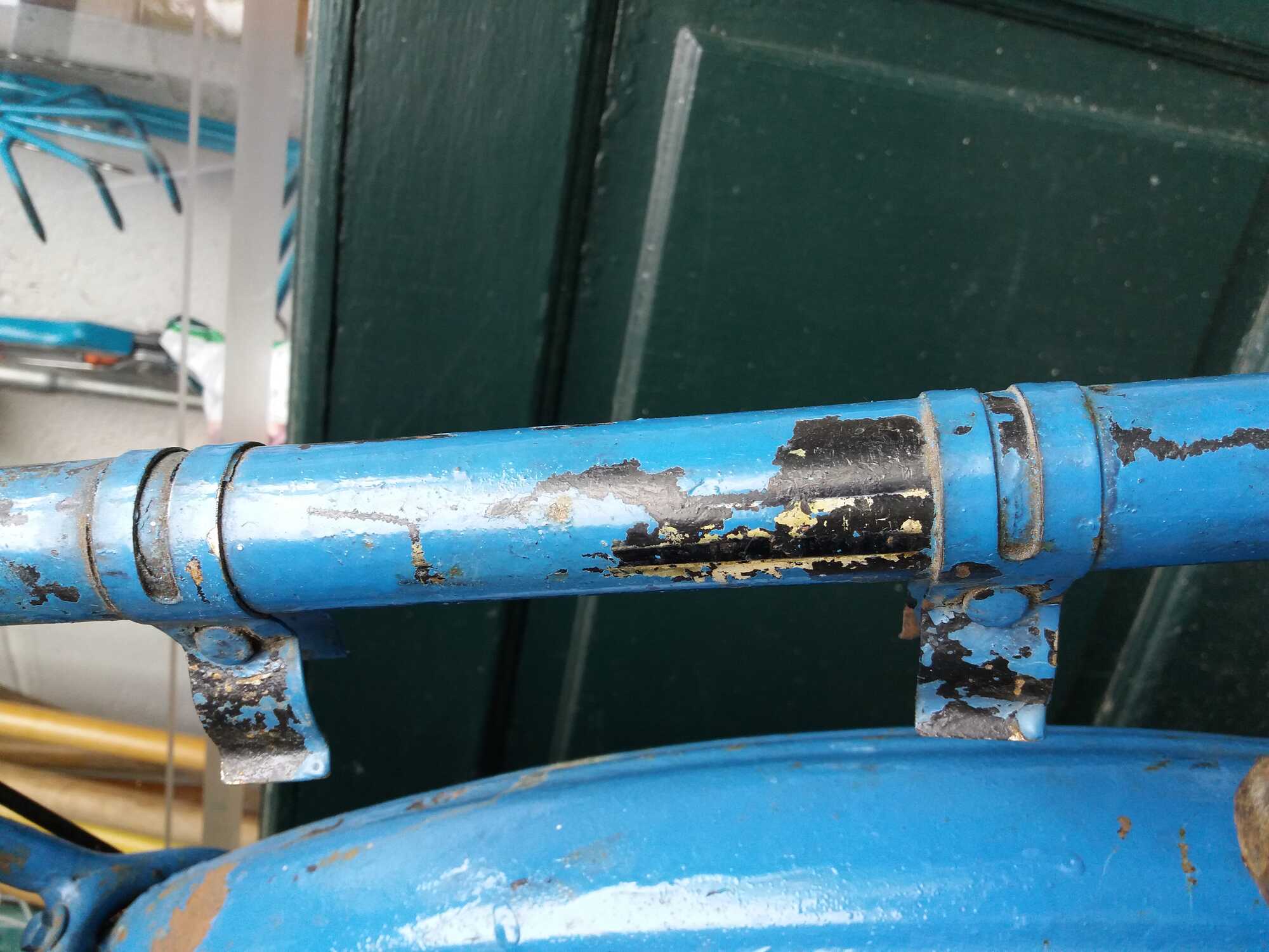

Na wat gekras heb ik een en ander blootgelegd op het frame.
Originele lak blijkt zwart en hier en daar gele? strepen?
Groot deel van metaal (oa.spatborden) is verchromed, en dan overschilderd.

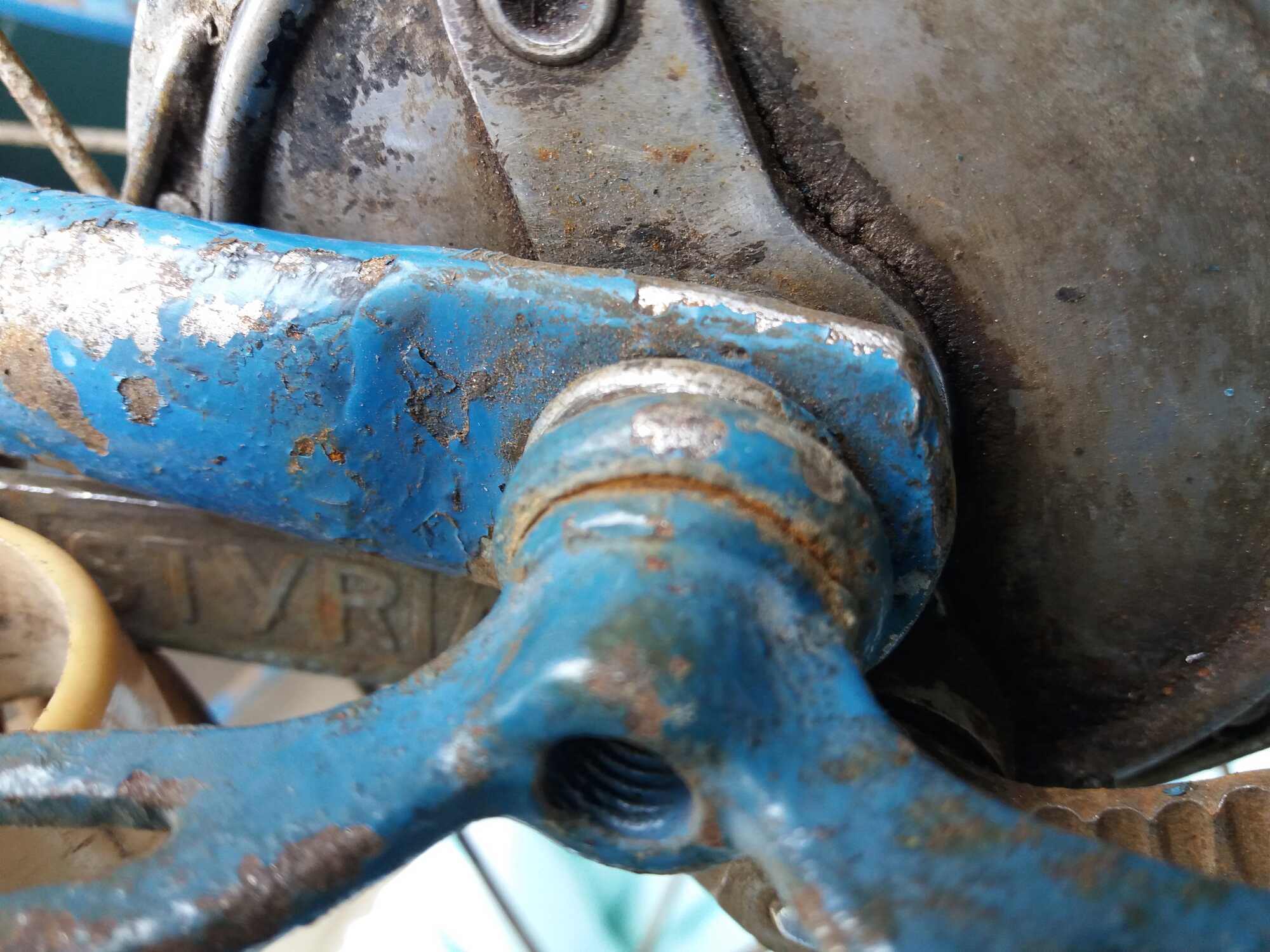

Band was Barum 26 x 2, dus voorlopig passen mijn oude Mtb banden....
Op tandwiel achteraan staat '50 velo 02'.
Wat ook opvalt is dat het voorwiel in volledige gaten zit, ipv in een u ..... (lastig hoor...)
Verder weinig tekst te vinden.
En ja hoor; de Mutaped met serienummer '1100' werkt nog.
Ik blijf gokken op Styer , Juniorrad....
in bijlage nieuwe fotos.

Beste speurders,
Enkele maanden na de aanschaf van de fiets begint de mist op te klaren.
Na het verwijderen van de blauwe verf kwam de originele zwarte verf met gele striping tevoorschijn.
Omdat verschillende onderdelen van tsjechische makelij waren (eska, barum..) ben ik in die richting beginnen googlen.

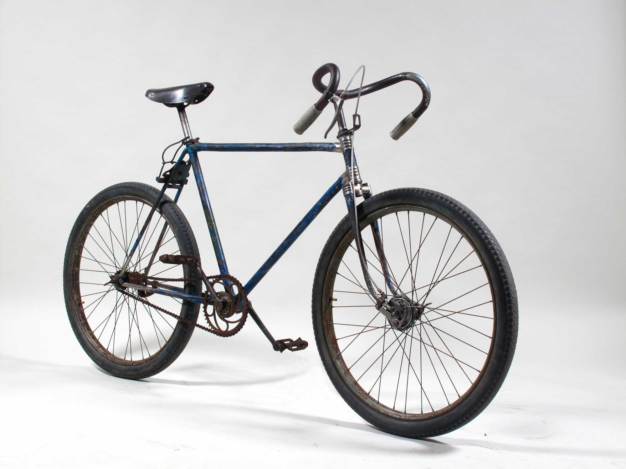

Na verschillende catalogen te hebben afgezocht, kwam ik uiteindelijk bij het merk Tudor terecht.
Een foto op sterba-bikes.cz is een exacte gelijkenis van mijn frame (tem serienummer beginnende met H)
Ik stuurde de specialisten van die website een mail met vraag voor bevestiging van mijn gegraaf,
helaas nog geen antwoord.
Ik wil vooral weten of de 26inch velgen origineel zijn. (op het web staat ergens een koers versie MET 26 inch...)
Intussen is mijn tjechisch erop vooruitgegaan...
Btw; ik ben dus al op zoek naar een balhoofdplaatje van tudor.... ;-)
Ik blijf dus hopen op nog meer info van de specialisten.
Groeten uit zonnige groeten uit Antwerpen

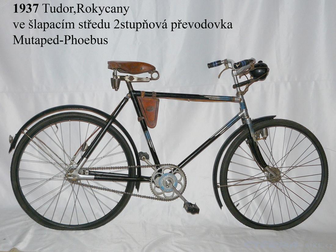

Intussen weer wat Google tijd verder ...
Op 2de bijgevoegde foto een exact gelijkende Tudor met mutaped!
Kben bijna zeker dat mijn fiets ook uit 37 is, gezien het serienummer.
Blijft nog de vraag of de 26inch wielen met trommelremmen orgineel zijn.
Nochtans de 1e foto is een koers versie,maar dan ook met dikkere banden en styria remmen.
