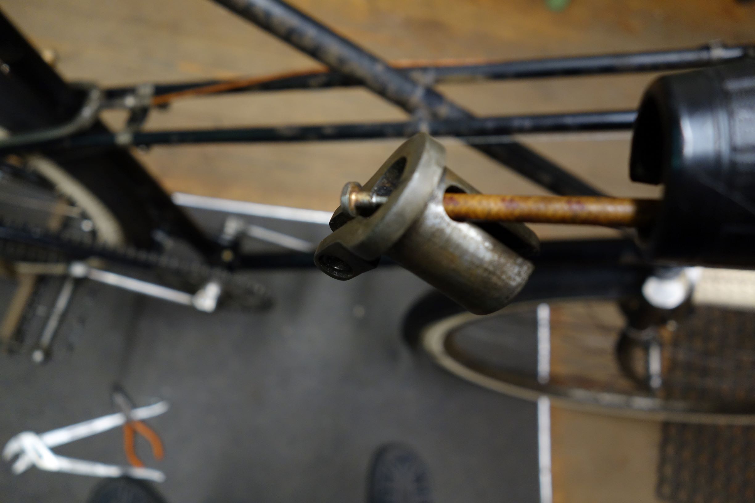

Een van de zaken die nog gedaan moesten worden was het construeren van een achterrem.
Er zaten wel wat onderdelen in een zakje bij deze fiets mee geleverd. Oa de beugels die de vorige eigenaar had gemaakt en die al een heel eind goed waren.
Het systeem is in samenwerking met Bowden gemaakt. Dat zie je oa aan de deelbare beugel. Dat is typisch de vroege Bowden achterrem.
In de Bowden catalogus zie je tal van variaties ook bijvoorbeeld voor een motorfiets met riemaandrijving waarbij een poot dan een grote boog beschrijft.
Ik heb de rem nog hier en daar bijgewerkt en remschoenhouders gemaakt even als de ophanging achter op het frame. Ik had van een Merk deskundige uit Engeland een disk met foto`s gekregen zodat er wel een goed beeld ontstond over de vormen .

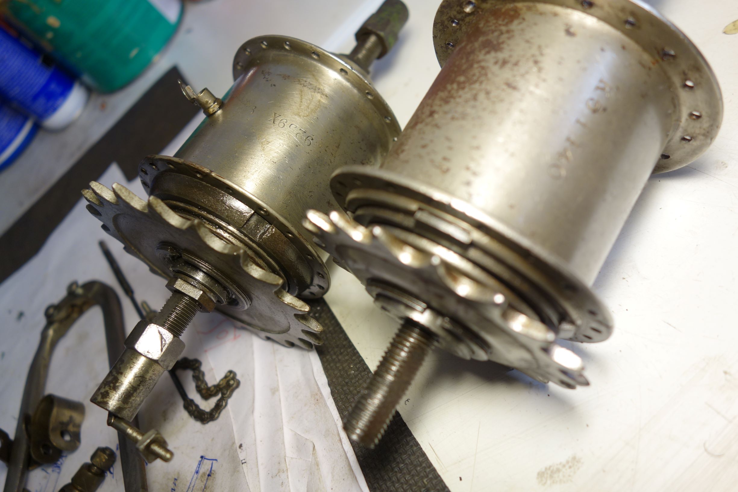

Hieronder zo`n voorbeeldfoto. Naast de rem wilde ik ook een vroege S.A. versnellingsnaaf in deze fiets hebben. De achternaaf die er nu in zat was iets jonger en versleten. Bovendien was het tandwiel achter te groot. Dat zou een te licht verzet opleveren. De naaf is van rond 1905 (tijdens de naven veiling van Vianen gekocht) en na revisie weer goed bruikbaar. Deze naven hebben grovere as draad dan de gebruikelijke S.A. naven. Dat is pas veranderd bij de FX naaf in 1914 (de F staat voor fine).
Omdat er geen moeren meer bij zaten heb ik die moeten copieeren. Spoed 20 TPI en er moest natuurlijk een karteltje gemaakt worden op de opstapmoer. De versteller is een vroeg model wat je ook wel tegen komt op de vroege Fongers beeldbank foto`s. Een groot ding met een interne spiraalvormige traject groef .Als je de hendel draait dan gaat de binnen huls automatisch naar buiten en neemt de kabel mee.
Ik heb m nagemaakt van een originele van Theo . Complex ding wat ze bij latere versies drastisch hebben vereenvoudigd.
