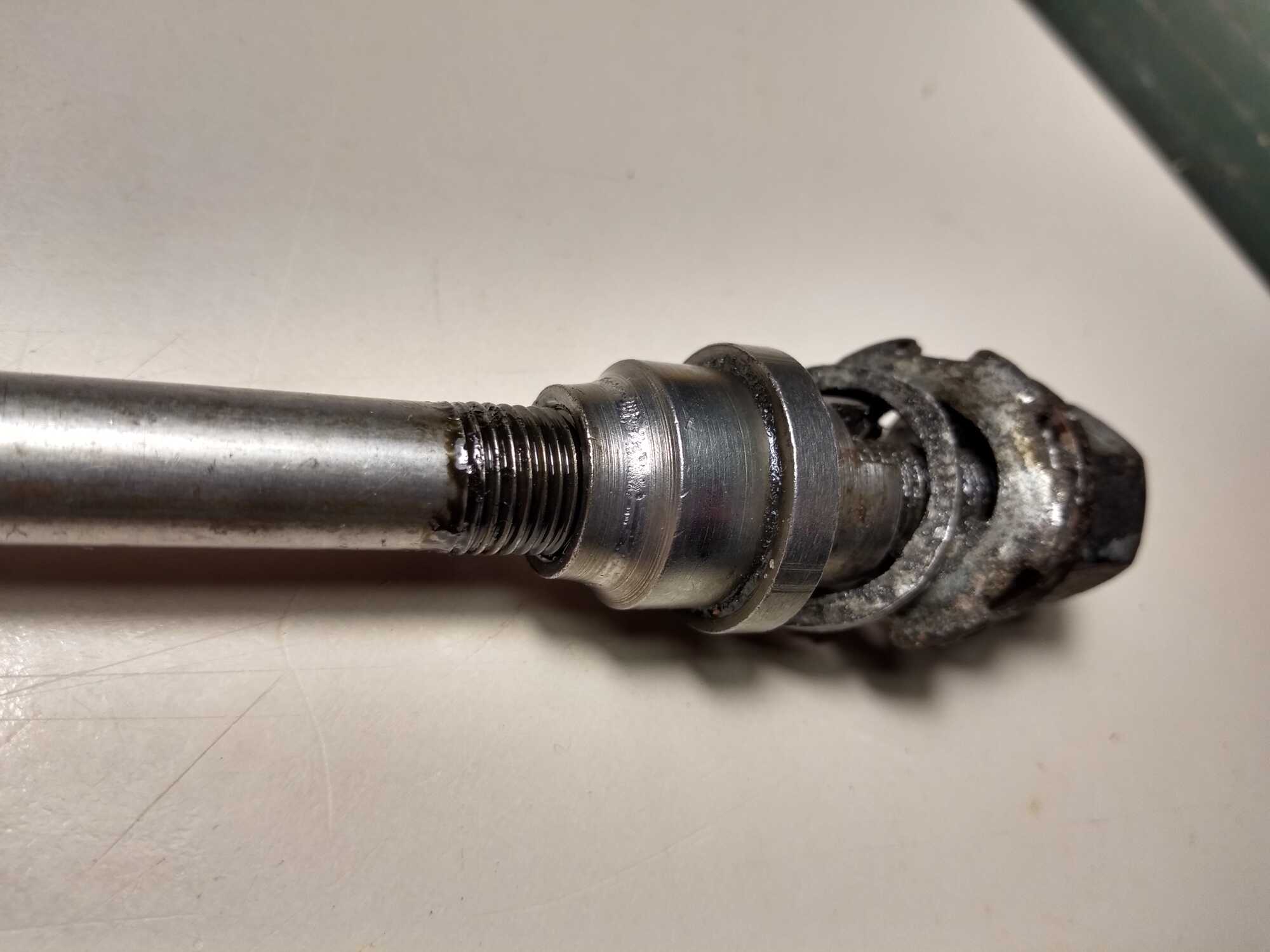

vanmiddag een rit gemaakt met mijn Gazelle Sport Luxe uit 1962, met trommelrem voornaaf van Gazelle
Onderweg begon er steeds meer herrie uit voorwiellager te komen, het was niet te geloven hoeveel herrie dit maakte.
Thuisgekomen meteen gekeken, is hier nog wat aan te doen, of zoeken naar nieuwe konen?
De lagerschalen zijn vrijwel onbeschadigd, en de zaak was goed gesmeerd.

Die conen zijn slecht, maar goed gesmeerd zou daar geen geluid uit moeten komen. Het enige wat je zou moeten merken is dat het fietsen wat zwaarder gaat dan zou moeten. Waren het niet de kogels die niet meer rond waren? Soms heb je kogels met putten erin, die gaan slepen in plaats van rollen, wat een hoop herrie geeft. Of je had de lagers te strak aangedraait, dan gaat het ook niet goed, zeker als je daarbij de kogels in zulke putjes drukt. In ieder geval zou ik zeker deze conussen vervangen (of slijpen als je een draaibank hebt), nieuwe kogels erin, want ze zijn wel duidelijk aan vervanging toe.

Ik heb de ergste ruwe plekken van de conussen wat weg kunnen halen en as weer gemonteerd met nieuwe kogels.
Met een net voelbare speling aan de velgrand afgesteld, en dat gaat tot nu goed.
Ik ga wel op zoek naar nieuwe conussen.
