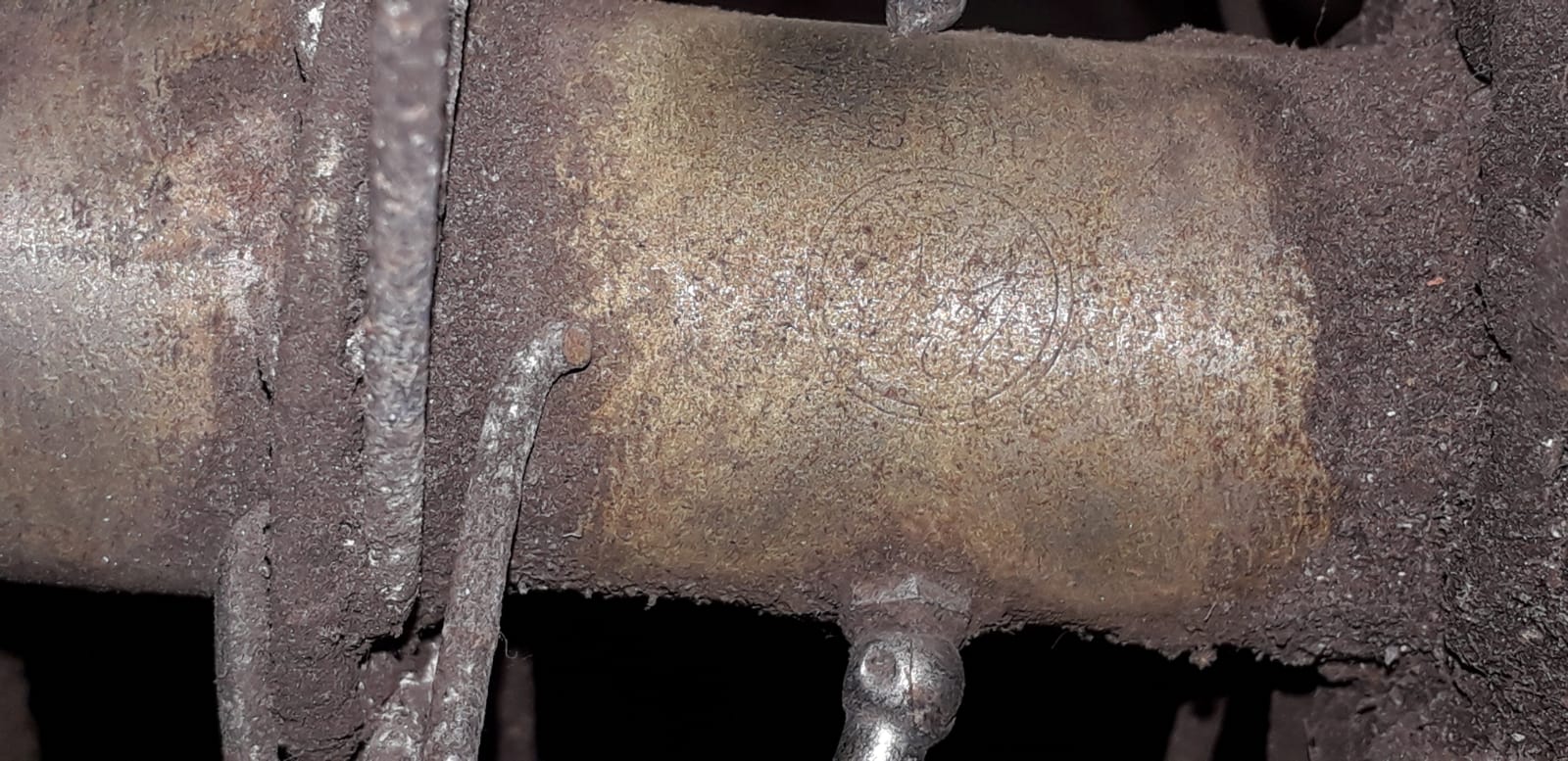

ik ben momenteel deze kestein aan het opknappen
deze fiets wordt opnieuw gespoten
alleen heb ik nog geen leeftijd van deze fiets bekend
heeft iemand hier een lijst van
of was hier niks meer van bekend
ik set er wel een crank op uit 1931 deze is ook van eak kestein
maar niet orrigineel van deze fiets
dingen die ik nog moet doen
stuur los maken deze zit vast geroest
nieuwe achternaaf ze hebben de cups in de naaf vervangen en dat hebben ze met alle geweld gedaan en is het schroefdraad van de naaf beschadigd
fiets geheel demonteren en de mannetjes repareren van het frame zag dat er een scheurdje in zit

Als je iets over de achtergrond wilt weten, leg dan vooral vóór het spuiten zoveel mogelijk van de originele staat en details vast (en nog handiger: post die foto's dan hier). Met name een duidelijke foto van het framenummer, maar ook tekens onder de bracket. Misschien levert het wat op. Anders is dat na het overspuiten verleden tijd.

zowel het leer als frame is gebroken
ik zal binnen kort wel even andere fotos maken
frame nummer zit in begin 40000
ook staat er verder niks op de bracket misschien als ik hem schoon maak wel een lug maker tevoorschijn

Op het binnenwerk van torpedo naven staan altijd jaartallen. Op de as en ook op de conussen. ik ben wel benieuwd of je die kan vinden. Samen met het framenummer helpt dit weer om de Kestein framenummering duidelijk te krijgen.

helaas is het hele binnen werk met ruig geweld eruit geramd en kan ik helaas geen leeftijd vinden
de as is van peerless en de rest staat niks op

deze kwam ik toch tegen in de naaf 1935
