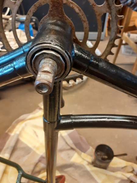

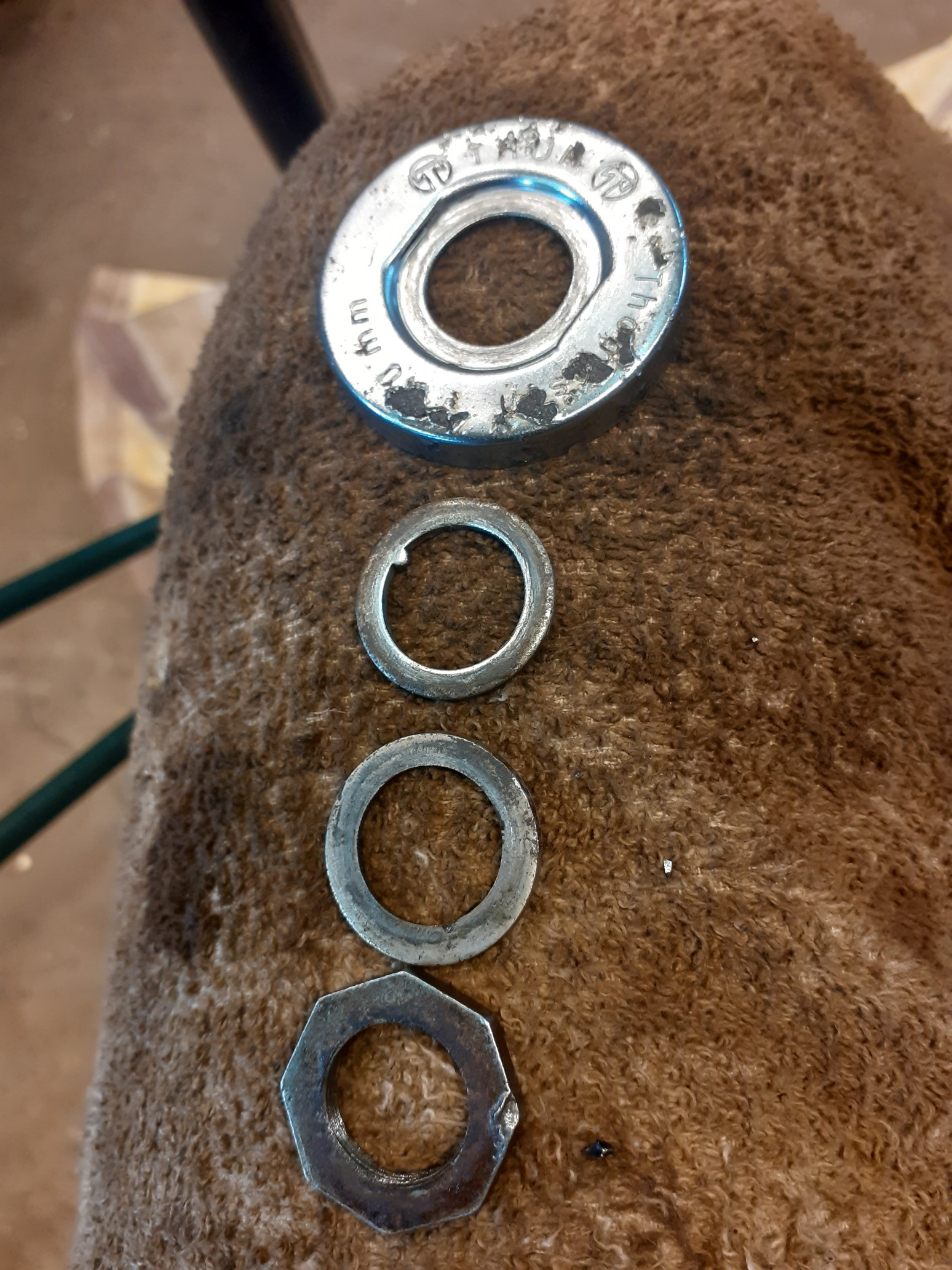

Ik ben een fongers uit 1939 weer aan het opbouwen. Nu wil de trapas, of eigenlijk de stofkap , niet wat hij moet doen . Zonder stofkap loopt alles mooi soepel. Met stofkap loopt de stofkap aan op de cup. Montage was volgens mij toch zoals de demontage. Iets doe ik ws niet goed , heeft iemand een idee? Stofkap, borgring , ring ,moer is de volgorde volgens mij . Ring achter de stofkap doen past ook niet.

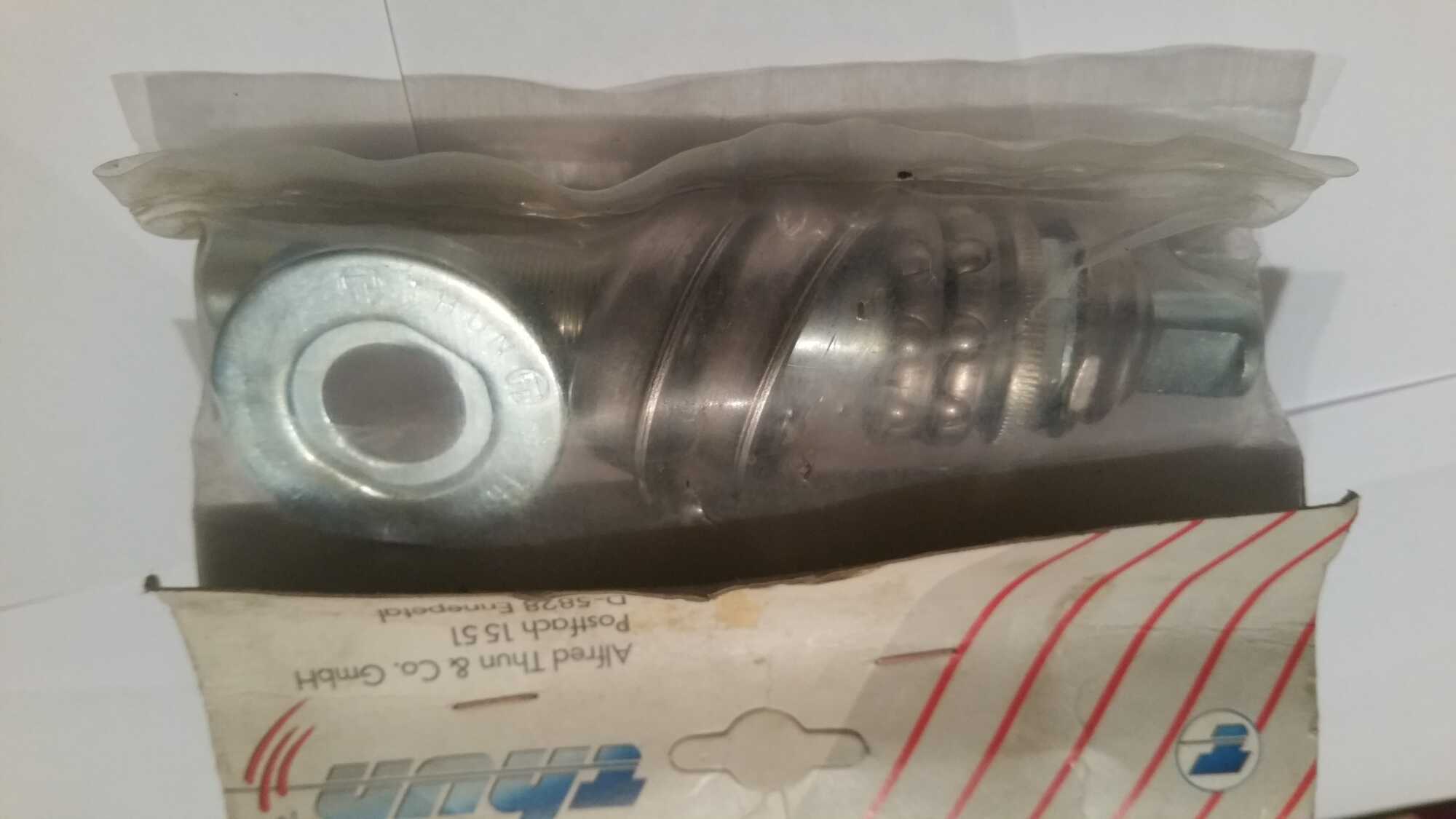

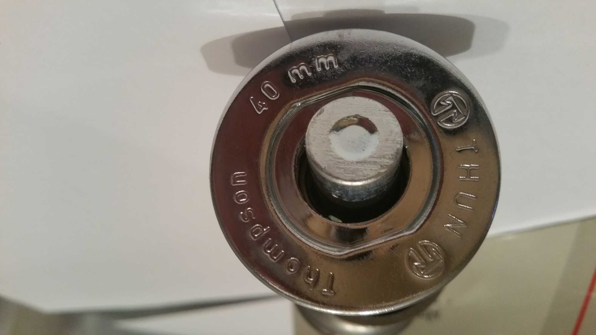

Als de fiets echt zo oud is. de trapas van Alfred Thun die ik zie op de foto is een vervangings as uit de jaren 70
Bij die as is het de stofkap dan de ring met het puntje dan de moer, de gewone ring hoort niet in het rijtje
misschien heeft die toch achter de stofkap gelegen ,die hoort daar niet maar waarschijnlijk loopt de stofkap anders tegen de trapas buis .

Ik begrijp wat je bedoel met de 2e ring. Die past beroerd op / in de conus moer. Zal dan ws toch de manier zijn , vulring dus als het ware ! Probeer ik morgen!

Ik heb een maatje groter geprobeerd , werkt niet ! Ik zal morgen de ring er achter doen . Minder mooi maar dat zal wel werken verwacht ik
