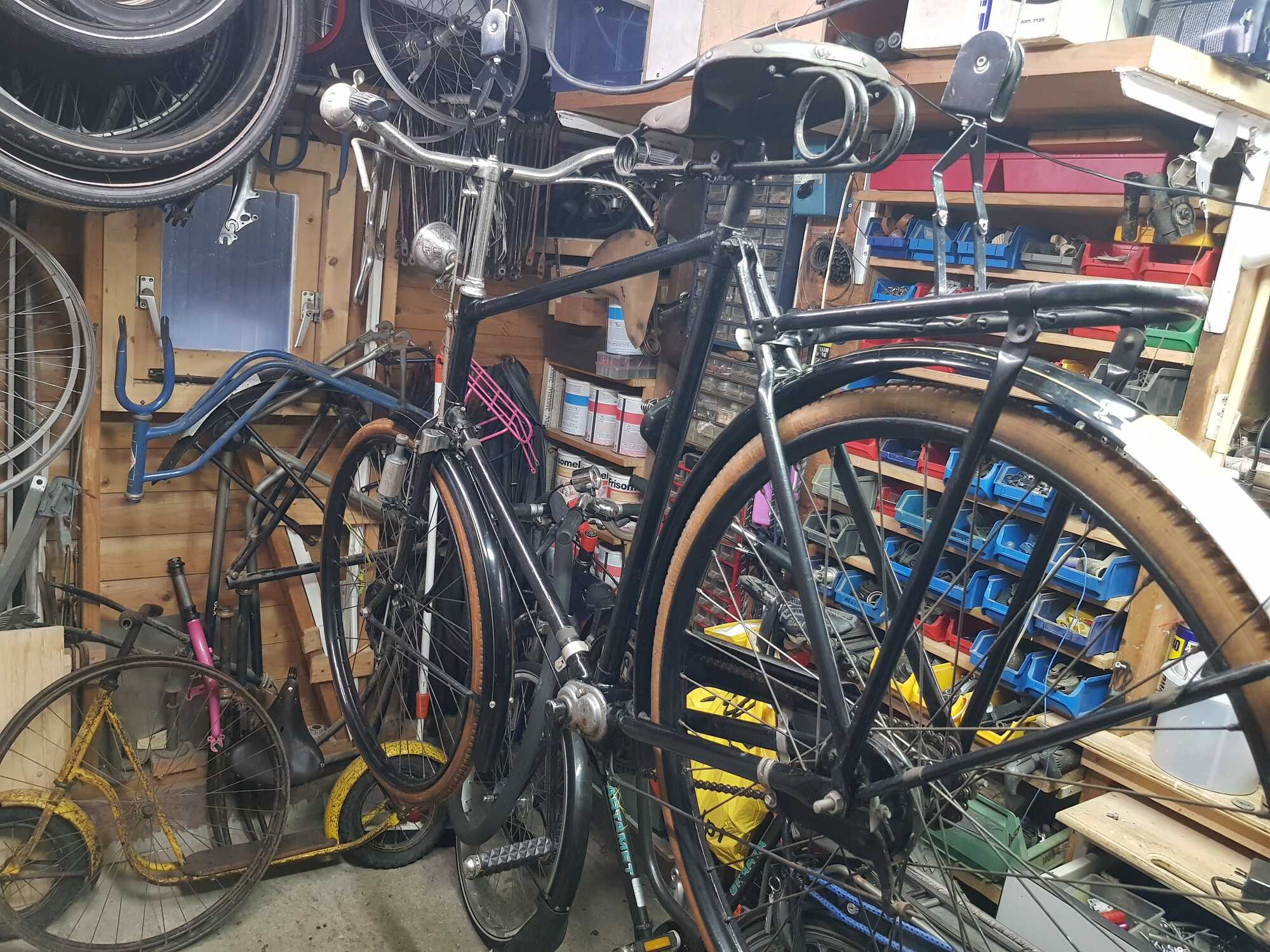

Even voorstellen mijn naam is roelof 25 jaar uit friesland.
heb een vraag over mijn phoenix mutaped die ik uit het stof heb gered en 30 jaar stil heeft gestaan, ben de fiets aan het opknappen nu is mijn vraag mutaped versnillingsnafen zijn gemaakt vanaf rond 1935 terwijl er in de vooras 1927 staat en het frame maar 5 nummers heeft.
Alfast bedankt voor u hulp.

Hi,
Welkom.
Ik zal bij de framenummer een beetje krabben om te controleren of er een slecht ingeslaan 6de nummer is. Misschien is de voorwiel ooit vervangen.

Hallo Roelof,
Volgens het dateringsboekje van "de oude fiets" is de nummering bij Phoenix een oplopende reeks.
In 1950 was dat 121.000 , dus 76.000 zal eind jaren dertig geweest zijn.
Het voorwiel zal dus inderdaad wel een keer vervangen zijn, door een ouder exemplaar.

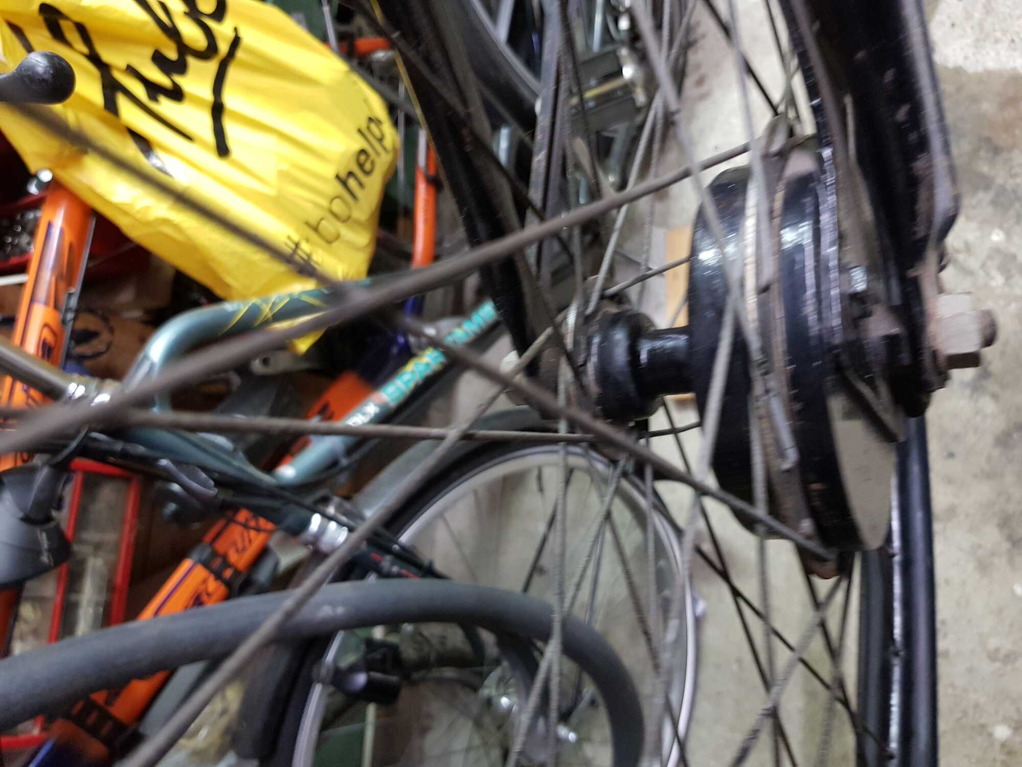

De fiets heeft geen versnellingsnaven, alleen trommelremmen
volgens mij heb je geen SA trommelremmen in deze fiets.
Kijk eens heel precies, het zijn mijns inziens Phoenix naven.

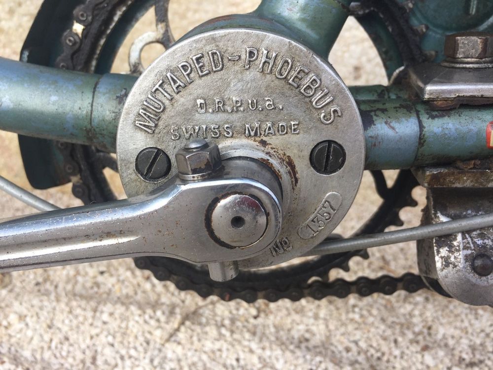

Zie ik een tweebouts of een vierbouts versnellingsbakje?

het oudste type, inderdaad.
wel de verkeerde boutjes, zit origineel een cilindrische zaagsnede kop in.
wat is het nummer van het bakje? (4 cijfers)

Het oudste type mutaped versnellingsbakje was rond .
Ik weet niet of die door een Nederlandse fabrikant gebruikt is.
ik heb er helaas geen afbeelding van

O die ken ik nog niet.
Ook van Phoebus?

pfcvos schreef: 22 mar 2021, 11.48 O die ken ik nog niet.
Ook van Phoebus?
Dan zal dan deze zijn. Foto komt van internet.
