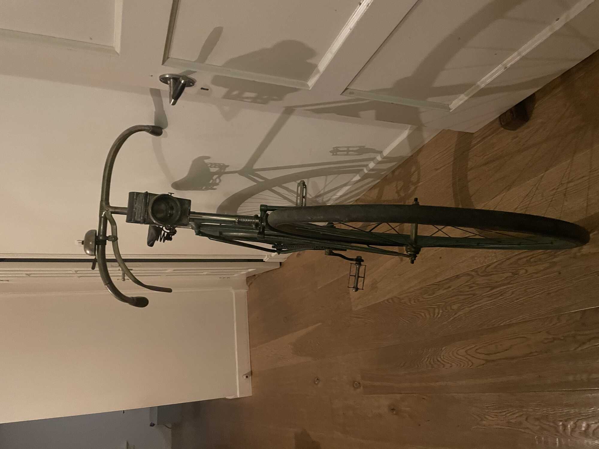

Ik ben in het bezit van een howe hoge bi en een Peugeot safety fiets.
Van de howe heb ik wel eens wat gepost maar nog niet van de Peugeot, dat zal ik er nog even bij doen.

Mooie verhoudingen heeft die Peugeot safety!
Als de lagers nog niet uit elkaar zijn geweest dan is het wel de moeite waard om dat eens te doen.
Je komt bij die oude fietsen regelmatig gebroken of lelijk geworden kogels tegen.
Die maken kans de lager schalen verder te beschadigen.
Nu meen ik dat de safety van Kuif af komt en daarmee zullen de lagers al wel eens bekeken zijn.
Bij hele oude wrakjes is het lagerwerk soms een waar slagveld en soms ook is het puntgaaf.
Die vroege safety`s werden gesmeerd met vreemde producten oa walvistraan dacht ik.
En dat moest vaak omdat de afdichting slecht was en het smeermiddel dun.
Met onze moderne vetten en olie is dat veel beter geregeld. Met name met vet natuurlijk

Deze safety is inderdaad van kuif geweest.
Goed gezien dus.
Hij is helemaal opgeknapt en alles zit in de olie en vet.
Maar de lagerschalen en dergelijke ziet er heel open uit en ik heb wel eens gehoord dat je safety’s en hoge bi’s meer moet smeren dan nieuwere fietsen.
En ik zou het heel erg zonde vinden dat ik de boel kapot maak terwijl dat met onderhoud voorkomen had kunnen worden...
Goed gezien dus.

Ja begrijp ik!
Ik heb ook het vermoeden dat het wel mee zal vallen als het idd al een keer normaal gereviseerd is.
