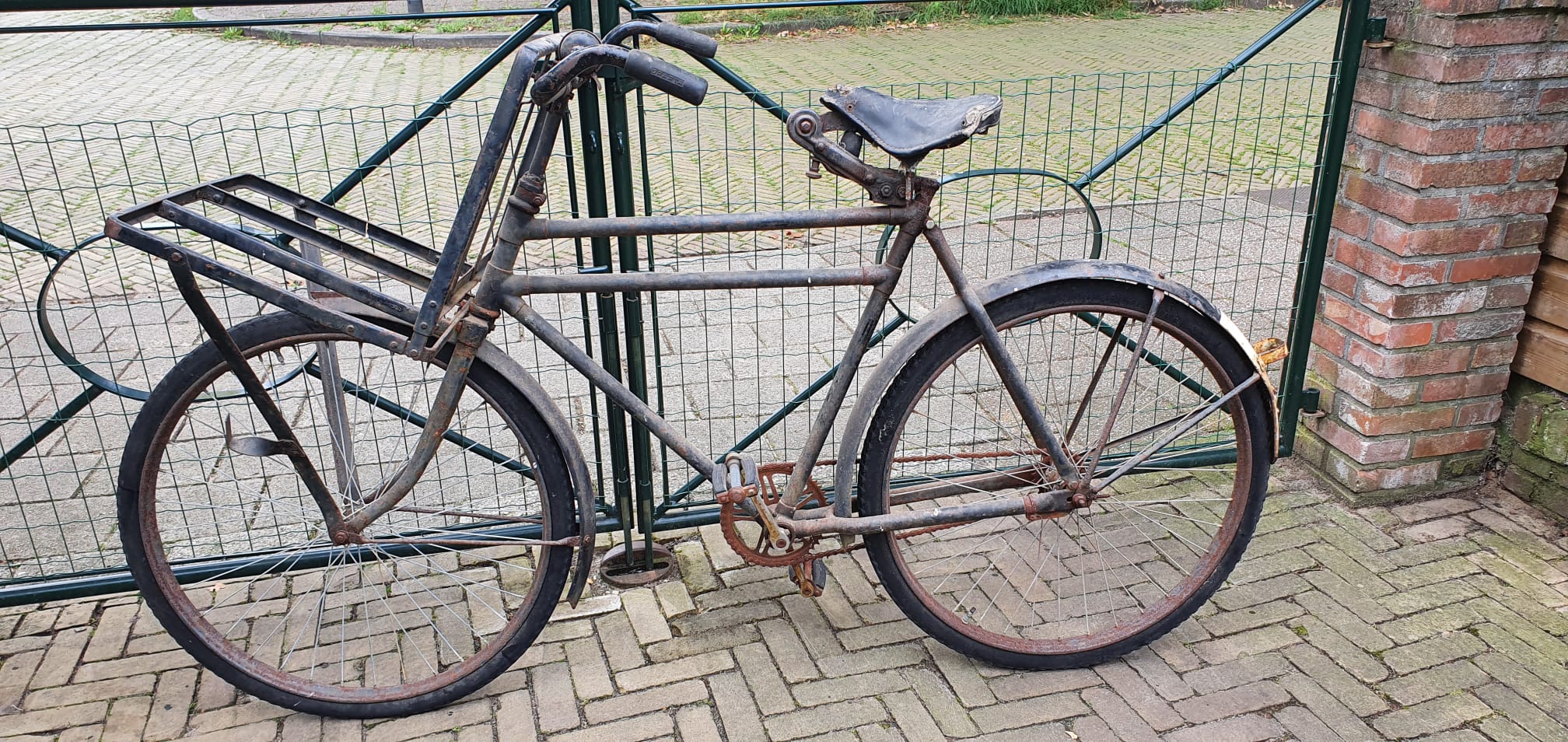

Transportfiets, merk onbekend. Er ontbreekt info over het merk. Er klopt van alles niet aan maar daar was de prijs ook naar!

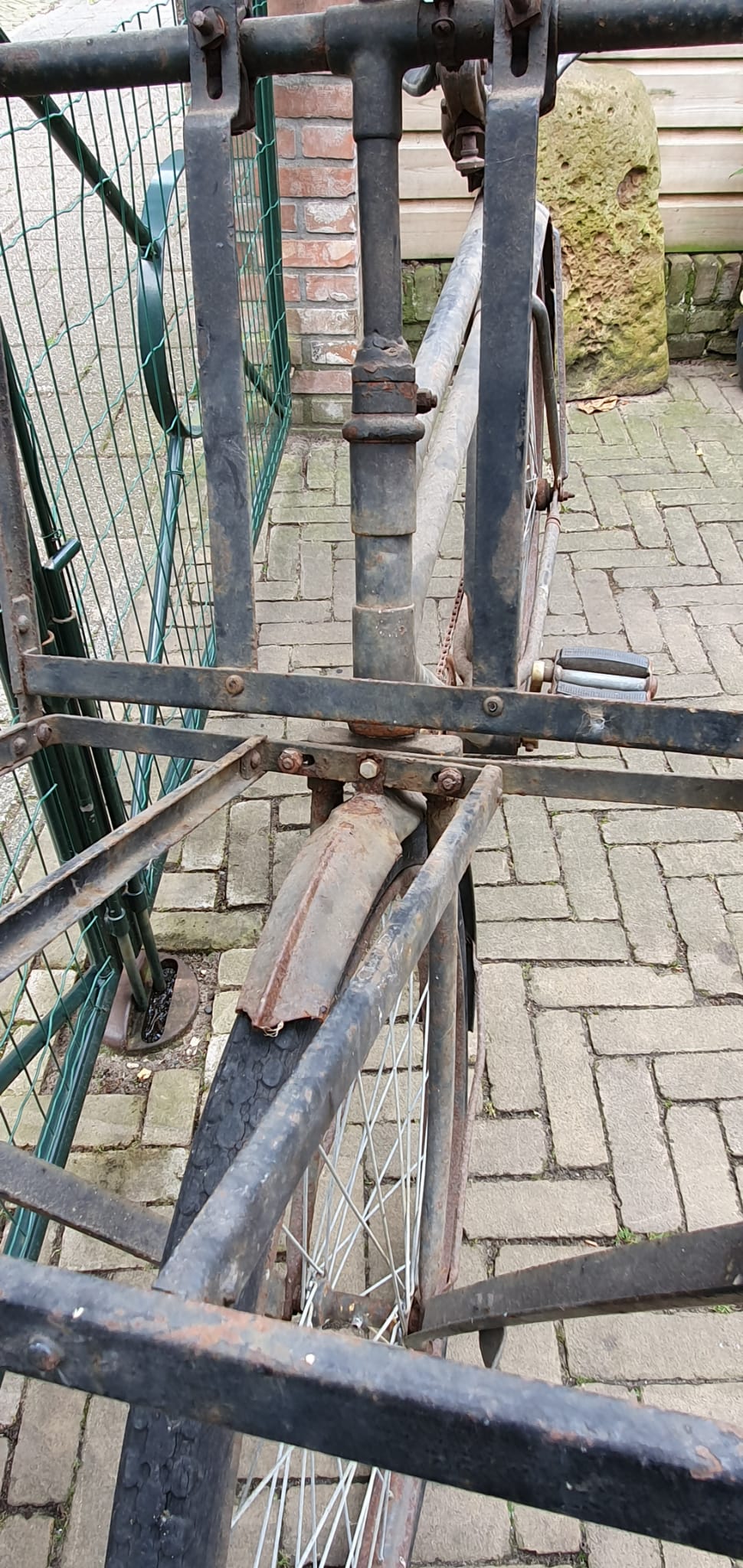

Spatbord voor zo goed als niet orgineel, wellicht Simplex spatbord?
Spatbord achter oogt nieuwer maar kan ook weer wel kloppen.

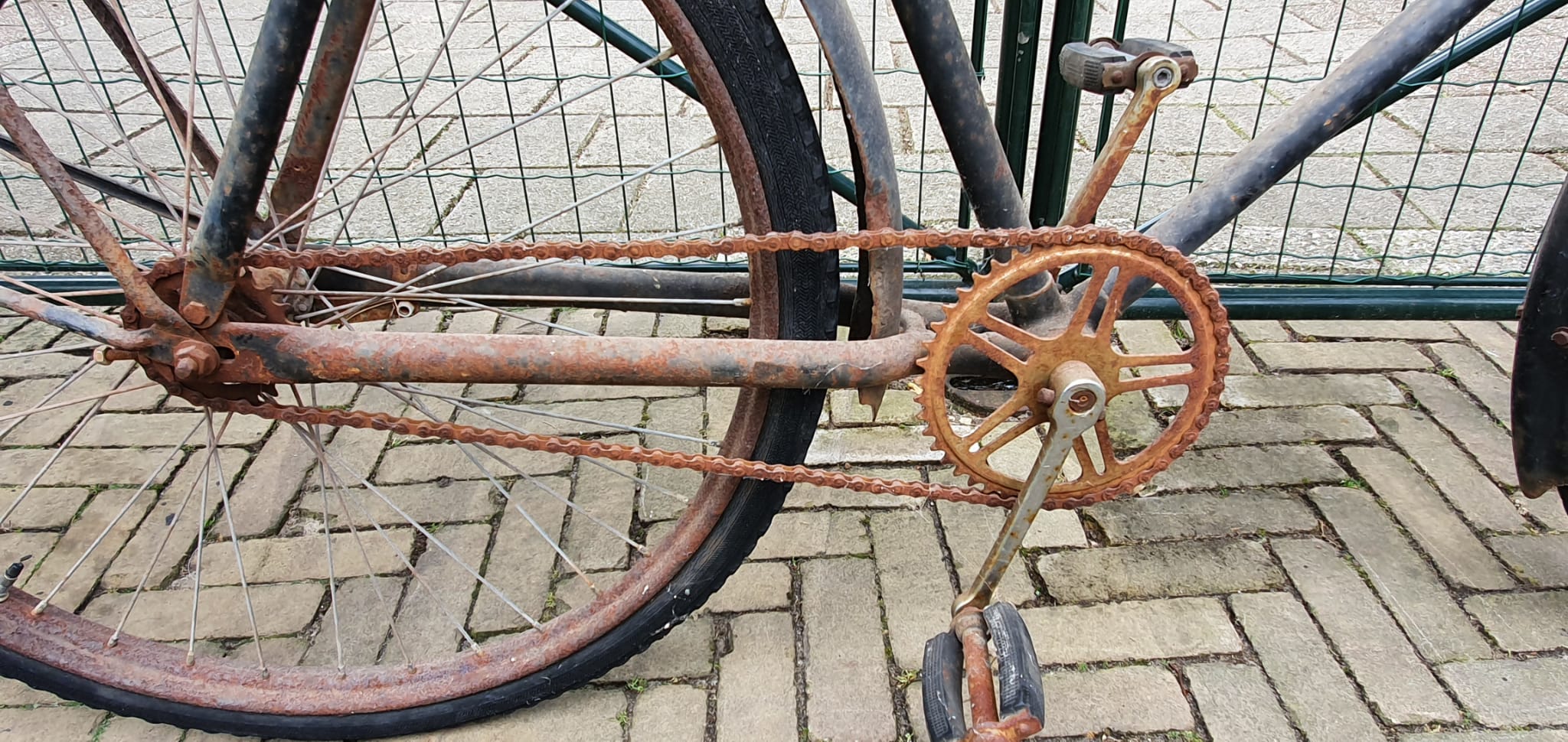

Crankstel niet origineel, trapas lijkt van wel.

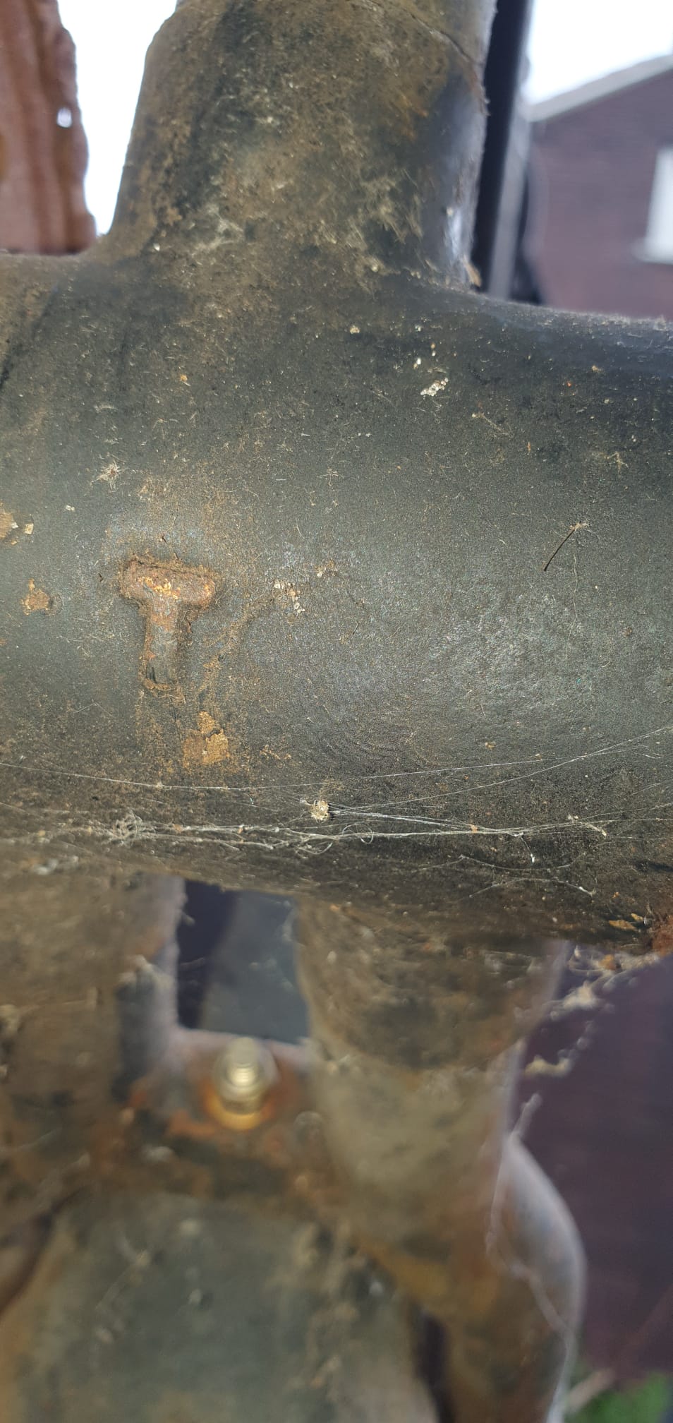

Onder de bracket staat een T, van transport?
Frame nummer, linker zijde; 703492.

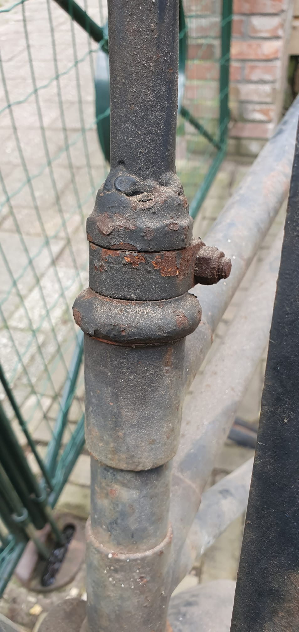

Gelast aan balhoofdbuis!
Wie kan een verwijzing vinden van een merk?

Ik zie geen merk specifieke kenmerken aan de fiets, dus een merk zal hier niet aan te koppelen zijn. Het frame en balhoofd zijn identiek aan mijn dagelijkse fiets, al is het framenummer dan weer totaal anders. In ieder geval een generiek model. De voordrager is een na-oorlogse Roelewiel. Verder zou de achternaaf nog een jaartal kunnen opleveren. Wat je eventueel nog kunt doen is kijken of er onder de verf op het balhoofd nog een transfer tevoorschijn komt, als je de nieuwere verf laag of lagen er met afbijt vanaf haalt.

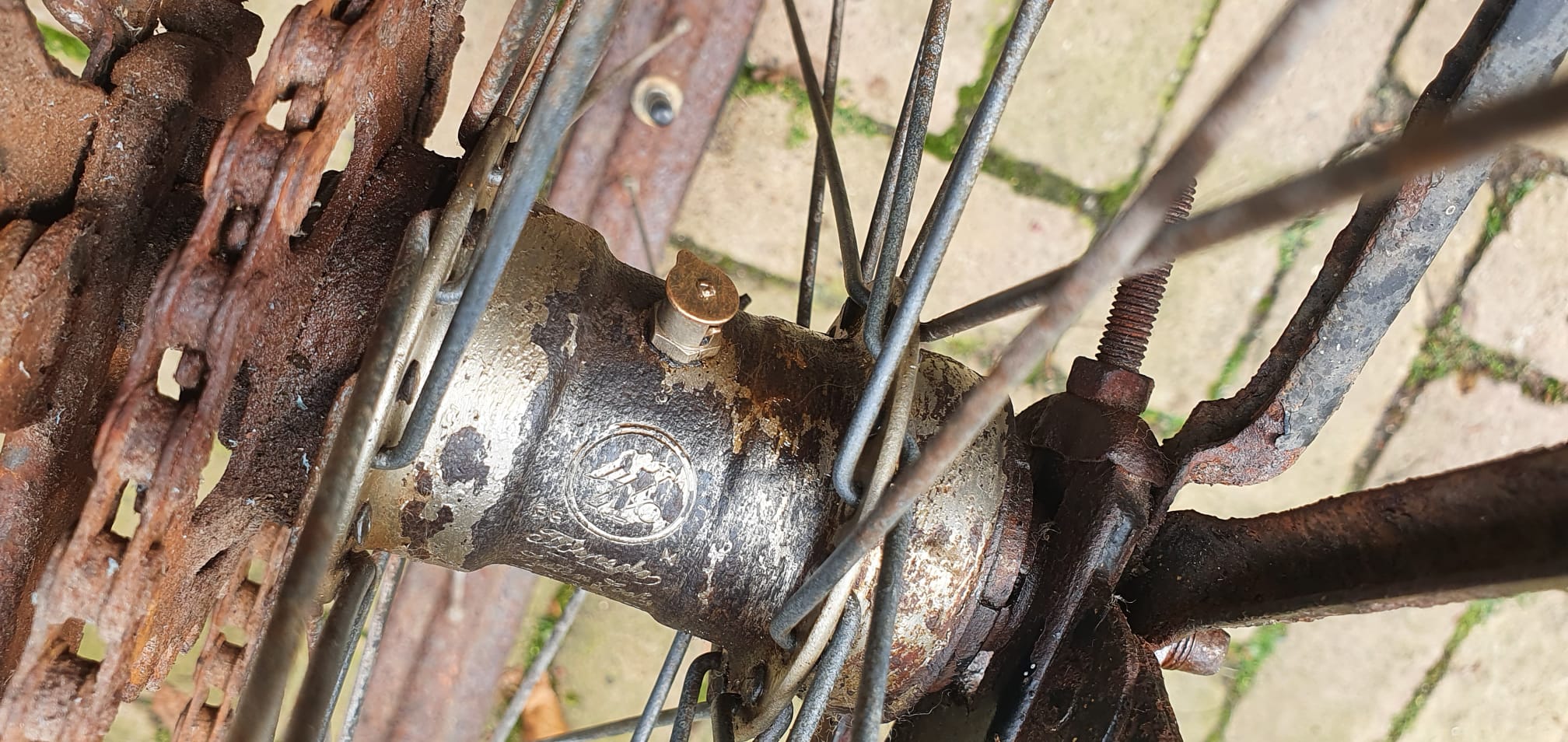

Er lijkt op de naaf een 38 of 58 te staan? Maar ook de letter M.

VelpArnhem schreef: 3 aug 2021, 12.28 Er lijkt op de naaf een 38 of 58 te staan? Maar ook de letter M.
Dat is dan 1938. Vanaf 1958 werd het jaartal niet meer in cijfers aangegeven. En dit is ook een vernikkelde naaf, en de laatst bekende vernikkelde Torpedo naaf is uit 1950. De betekenis van de M is overigens niet bekend.
Dat betekend dus dat de voordrager veel nieuwer is dan de achternaaf. Dus of de voordrager is ooit vervangen door een later model, of het achterwiel is vervangen door een oudere tweedehands.

Bericht door VelpArnhem »
Jeroen, Wederom leuke info, dank. We gaan er dan maar van uit dat deze onbekende van 1938 afkomstig is! (dat is stiekem het leukste) En gedurende 83 jaar kan er nog wel eens wat wijzigen aan zo'n werkpaard! Wellicht komen we nog meer zaken tegen om beter te determineren!
