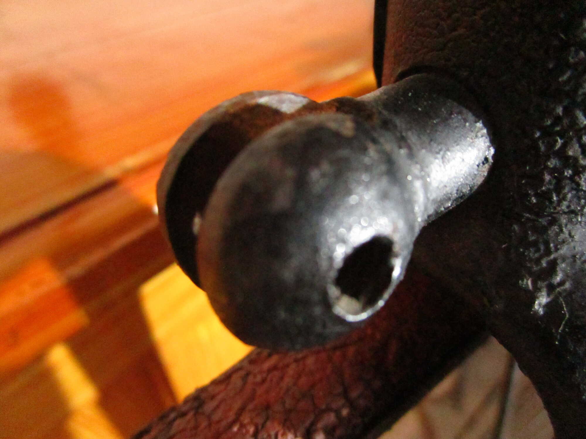

Eindelijk was het moment daar om deze hoge bi te fotograferen - een pocketcamera focust helaas niet altijd op wat je voor ogen hebt; hier en daar is wat onscherpte.
Ik kwam de fiets ruim zes jaar geleden op het spoor door op de website van het Historisch Centrum Overijssel (HCO), te Zwolle, het woord "fiets" in de zoekbalk te typen, waarna er een zwart-wit foto van verscheen. Deze fiets bevindt zich in de opslag van de collectie van museumboerderij Erve Hofman te Hellendoorn.
Bij navraag in Hellendoorn, destijds: "Ooo, die foto is al wel 25 jaar oud!" Dus toen hadden ze 'm al.
In 2022 komt ie in het museum te staan. Het is niet bekend van wie die is geweest. Het is een relatief lage hoge bi. Bestemd voor een wat oudere heer, was eens ergens in onze Oude Fiets-wereld te lezen. Edit: zie mijn latere post hierover. Zo te zien zijn de banden nog nooit opgepompt Aan de liefhebbers de vraag of ze iets over deze fiets kunnen zeggen - de hamvraag: fabrieksfiets of 'boerensmeedwerk'?
En wat was het bouwjaar, ongeveer?

Zeker geen lokaal smeed werk maar eerder een fiets van de Coventry Machinist Co.
Het model de Universal Club had je destijds in verschillende versies. Dit lijkt op de eenvoudigste waarbij de lagerschalen een geheel vormen met de vork. Dus de lagers zijn eenmaal versleten niet te vervangen. De iets duurdere hadden ingeschroefde lagerschalen.
Het kan overigens ook een Duitse CMC kloon zijn. Daar werden door gerenommeerde fabrieken Coventry Machinist fietsen gecopieerd. ( Seidel & Naumann, Adler en Opel bijvoorbeeld)

Als het een CMC is zou linksboven in de 'nek' (de aansluiting van backbone met platte plaat aan de voorvork) een nummer moeten staan, en de wielmaat in inches.
De achterste zadelsteun doet mij niet aan CMC denken. Ook de vierkante bout bovenaan in het midden van het stuur niet. De rest inderdaad wel. Zeker een fabrieksfiets.
Zie voor het model dat Maarten W bedoelt: http://cmc-universal-club-4206x.coventr ... ycles.net/
Bouwjaar is (vanwege het opgebogen stuur) rond 1885-1887

Dat is gisteren zorgvuldig nagekeken, maar: in de nek staat noch links, noch rechts, iets ingeslagen. Het metaal heeft een roestbruin 'sinasappelhuidje'; het lijkt er ook niet op dat er iets onder eventuele lak verborgen zou zitten.maartenB schreef: ↑4 sep 2021, 21.11 Als het een CMC is zou linksboven in de 'nek' (de aansluiting van backbone met platte plaat aan de voorvork) een nummer moeten staan, en de wielmaat in inches.
Schijnbaar is deze fiets dus geen CMC maar wellicht een kloon.
In Terschuur (ledenvergadering) gaf ik met een handbeweging aan hoe hoog het voorwiel ongeveer is, waarop Maarten B. reageerde:
"O! Maar dan is het een kinderfiets!"
De velgdiameters zijn dan gisteren ook maar even gemeten - over de buitenrand: 111 cm en 40,5 cm. De breedte is 2,2 cm.
Bij nader inzien zou het zelfs ook niet eens mogelijk zijn om er zelf een stukje op te fietsen; de kleinste beenruimte tussen pedaal en stuur is 55 cm terwijl bij mij de afstand voetzool-bovenkant knie 60 cm is.

Aha ja. Dan is de wielmaat met band 45 inch. Dat is inderdaad een kinderfiets.
Bijzonder genoeg hoor.
Als je in die jaren voor je kinderen fietsen kon kopen dan had je een behoorlijk inkomen.
Wat wel aardig aan deze fiets is is dat er geen duidelijke vereenvoudigingen of kinderlijke verhoudingen aan te zien zijn.
Het is als geheel een verkleinde uitvoering van de volwassen fiets.
Er heeft zelfs een lamp in de voornaaf gehangen gezien de bracket die op de naaf geschroefd zit. Ik zou me kunnen voorstellen dat dit inderdaad een fiets voor een kleine volwassene is geweest.
