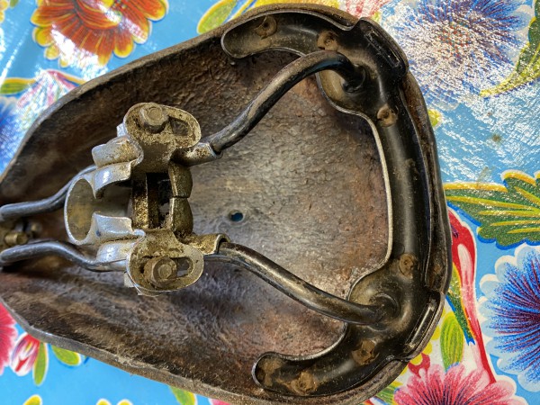

Een vraag:
Waartoe dienen deze stripjes?
Ze zijn één geheel met strop en sluitplaten.
Ter voorkoming van het kantelen van het zadel?

Voor een groter type zadeltas misschien?
Brooks heeft die tassen waar meer dan een bandreparatie set in past.

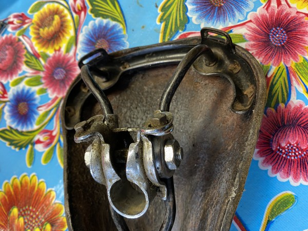

Na demontage zie ik het beter.
Deze strop heeft geen ribbels en de dwarse pen is zeshoekig.
Het is een andere manier van fixeren.
Of is er iemand die nog meer hierover kan vertellen?

Deze 2 boutjes vervangen de groeven in de strop en kun je het zadel in de gewenste stand fixeren.

pfcvos schreef: 10 okt 2021, 11.28 Een vraag:
Ik ken dit systeem van Ideale, maar de mij bekende versies hebben de oren niet 90 graden gedraaid

Denk dat het vnl gebruikt werd op racefietsen,tijdens Parijs Roubaix 8-)

Ik heb deze strop nog nooit op een Brooks zadel gezien
Hoort hij wel bij het zadel ?
Heeft hij Engelse schroefdraad op het tapeinde
Hebben de moeren een Engelse sleutel maat

Alles metrische draad. M8 en 15 mm moeren.
Ik denk ook niet meer dat de strop bij dit zadel hoort.
Ideale verkocht ze in ieder geval.
