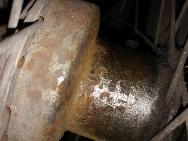

wat goed dat dit topic uit 2013 eens wakker geschudt is! Mijn Gazelle 26" herenfietsje geeft de volgende nummers aan:
Framenummer: 1490734
Naafnummer: 7170 (meer kan ik er niet van maken)
Zie foto: de naaf is behoorlijk aangetast door de tand des tijds, de fiets heeft ook lang in Amsterdam gefietst in weer en wind. Diegene die erop reed klaagde overigens vaak dat de Gazelle naaf niet lekker schakelde, ik heb hem wel een aantal keren gereviseerd, maar de afstelling bleef altijd wat 'picky'.
