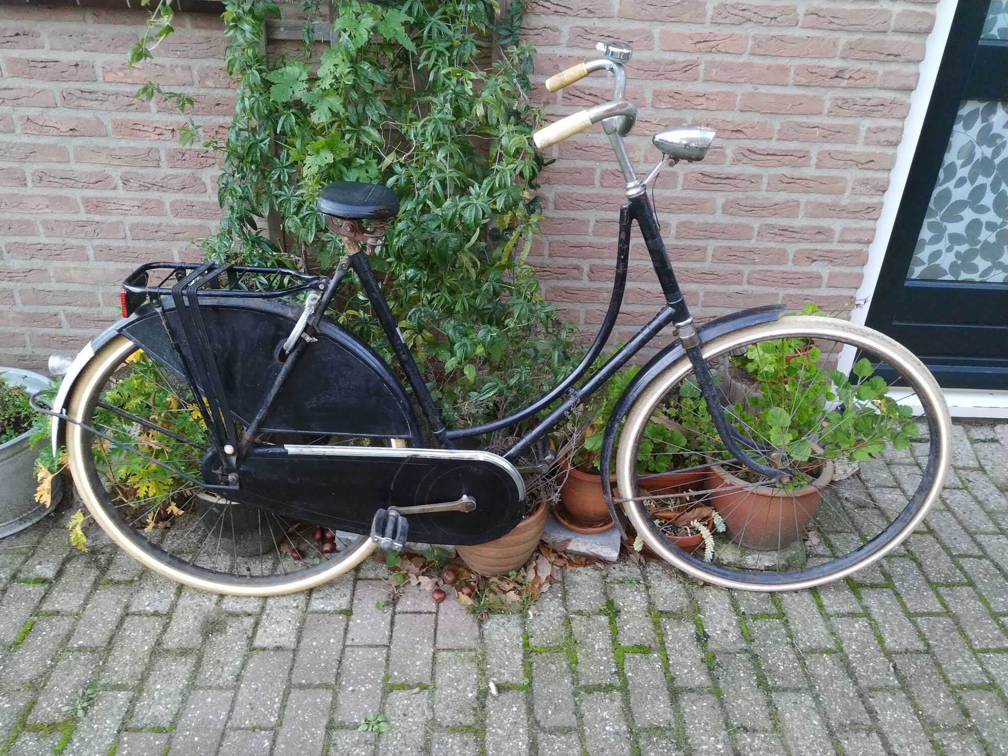

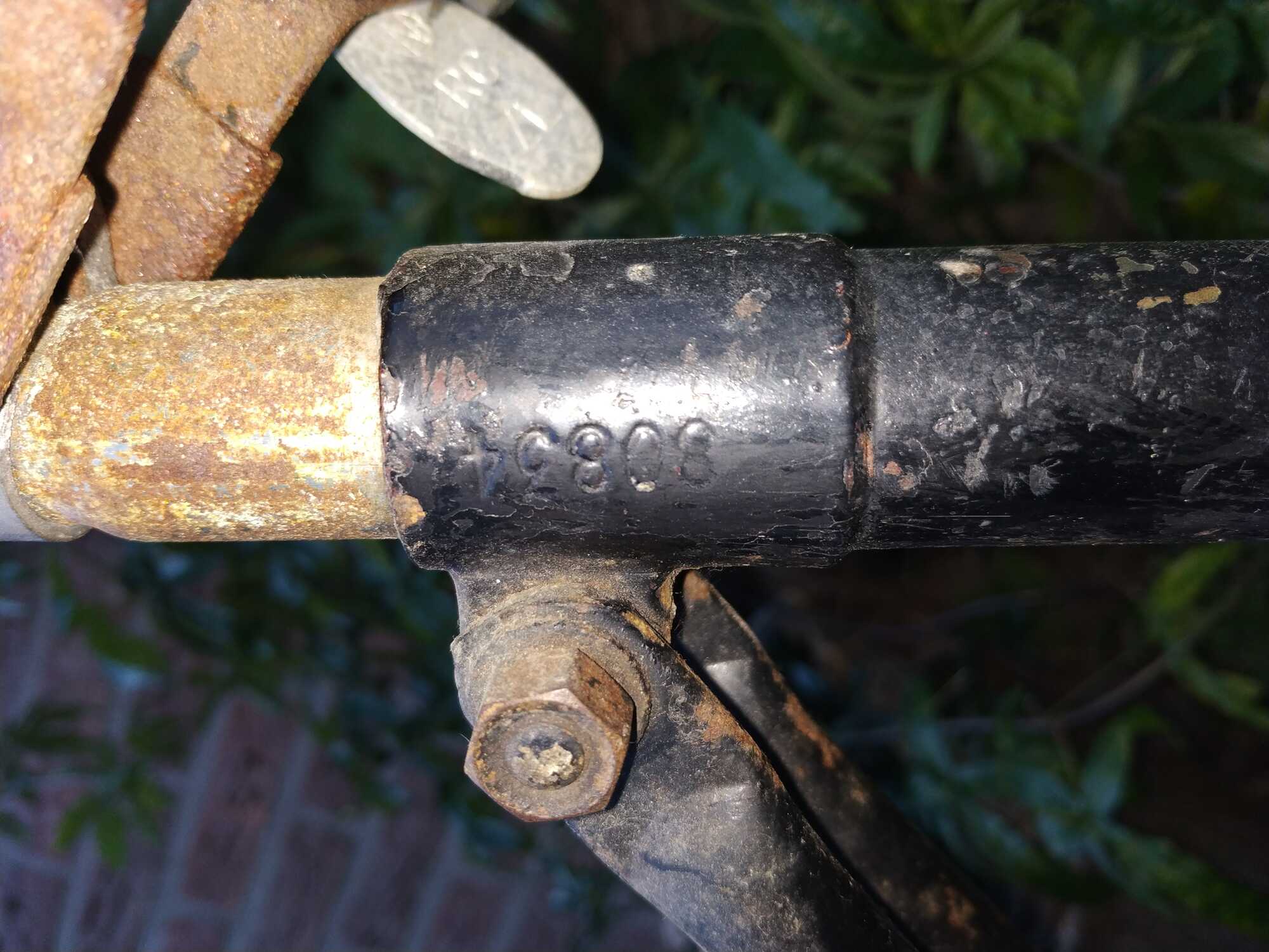

Recent deze Batavus omafiets gekocht en vermoed gezien het framenummer( 80834) dat het wel eens met recht een 'oudje' kan zijn. Iemand een idee over het exacte bouwjaar? Een schatting is natuurlijk ook welkom..

batavus frame nummer kunnennwe niet dateren dat doen we met de onderdelen die erop zitten

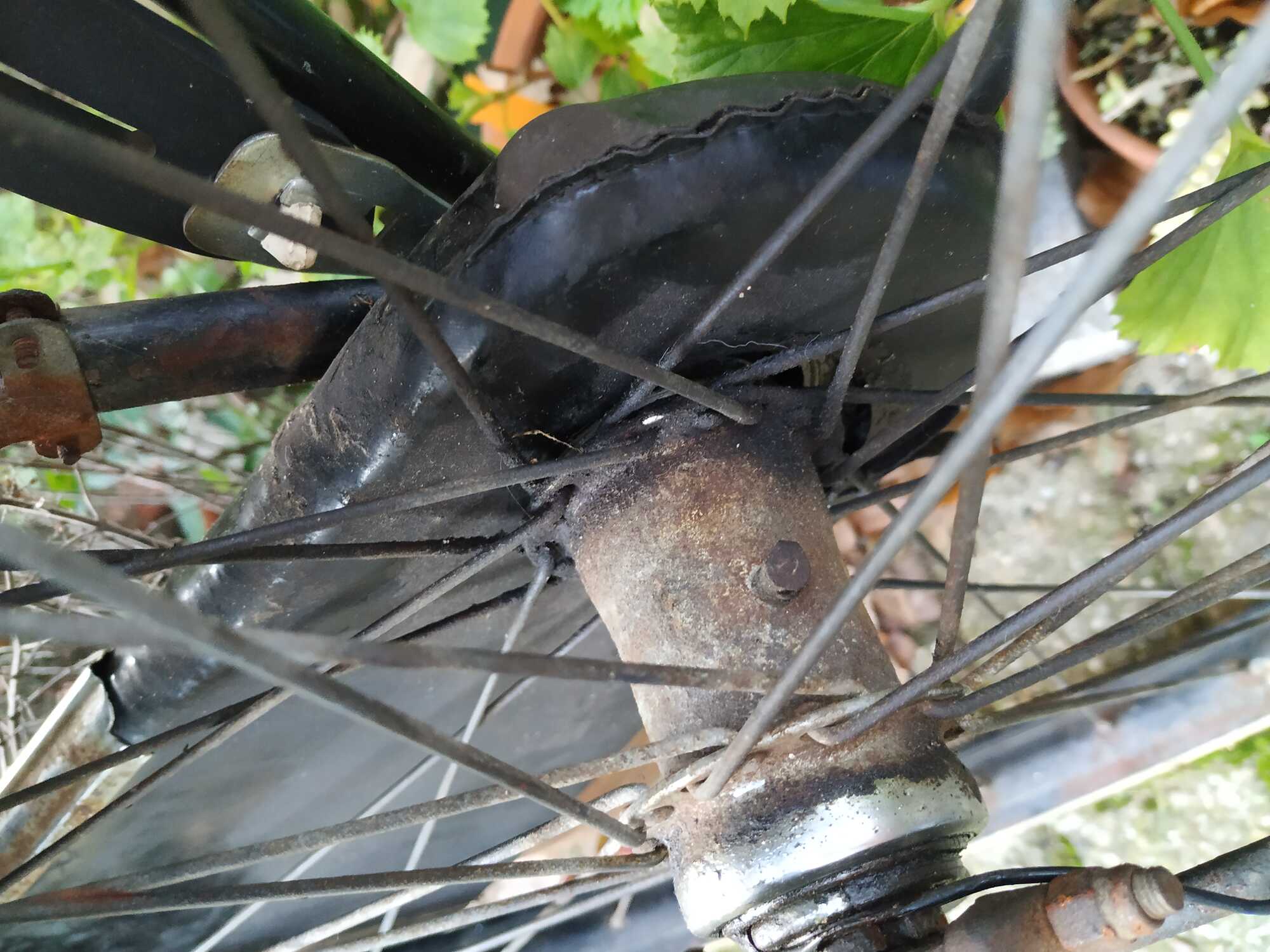

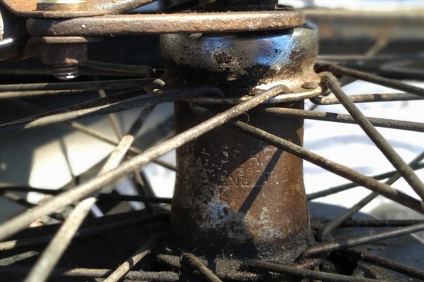

wat voor achter naaf heb je erin? topedo?
daar staat leeftijd op hoopelijk is die nog orrigineel

Zie foto. Naaf is dringend toe aan een schoonmaakbeurt. Het jaartal laat dus nog op zich wachten. Bedankt voor je reactie!

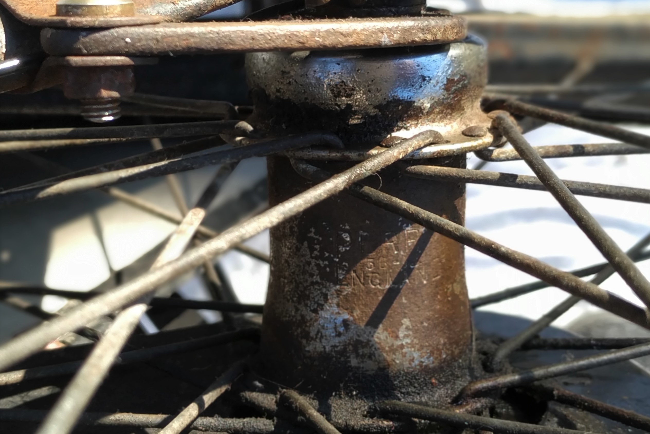

de naaf lijke een perry engeland te zijn
daar staat waarschijnlijk op de naaf huls 36-13 dat zijn 36 spaken en dan spaak 13
ik weet zo niet hoe je die moet dateren
zelfde als de fiets zelf ik denk dat we een gok moeten nemen wat de leeftijd ongeveer is
maar vaak werd na de oorlog zulke nafen gebruikt perry novo (husqvarna) styria dus
maar dat hoeft niet zo te zijn

Inderdaad, een 'PERRY MADE IN ENGLAND' achteras. Ook de 36-13 is er gestanst in te zien. De verchroomde remhevel is door corrosie ernstig aangetast. Helaas is door roestvorming niets meer leesbaar, ook het mogelijke jaartal niet.

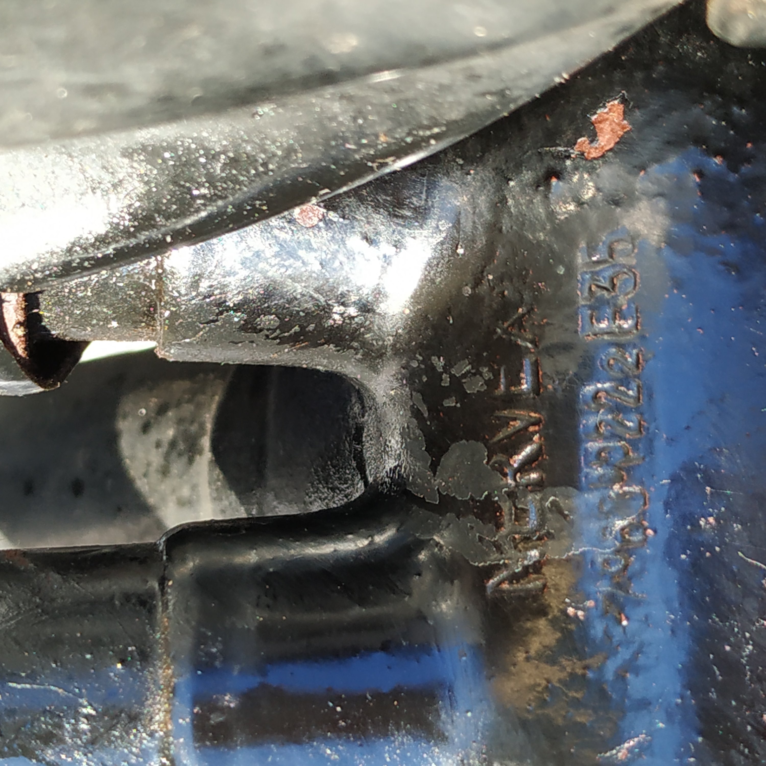

Onder de buis trapas staat vermoedelijk NERVEX(?) 706605222E35. Allicht het productienummer?

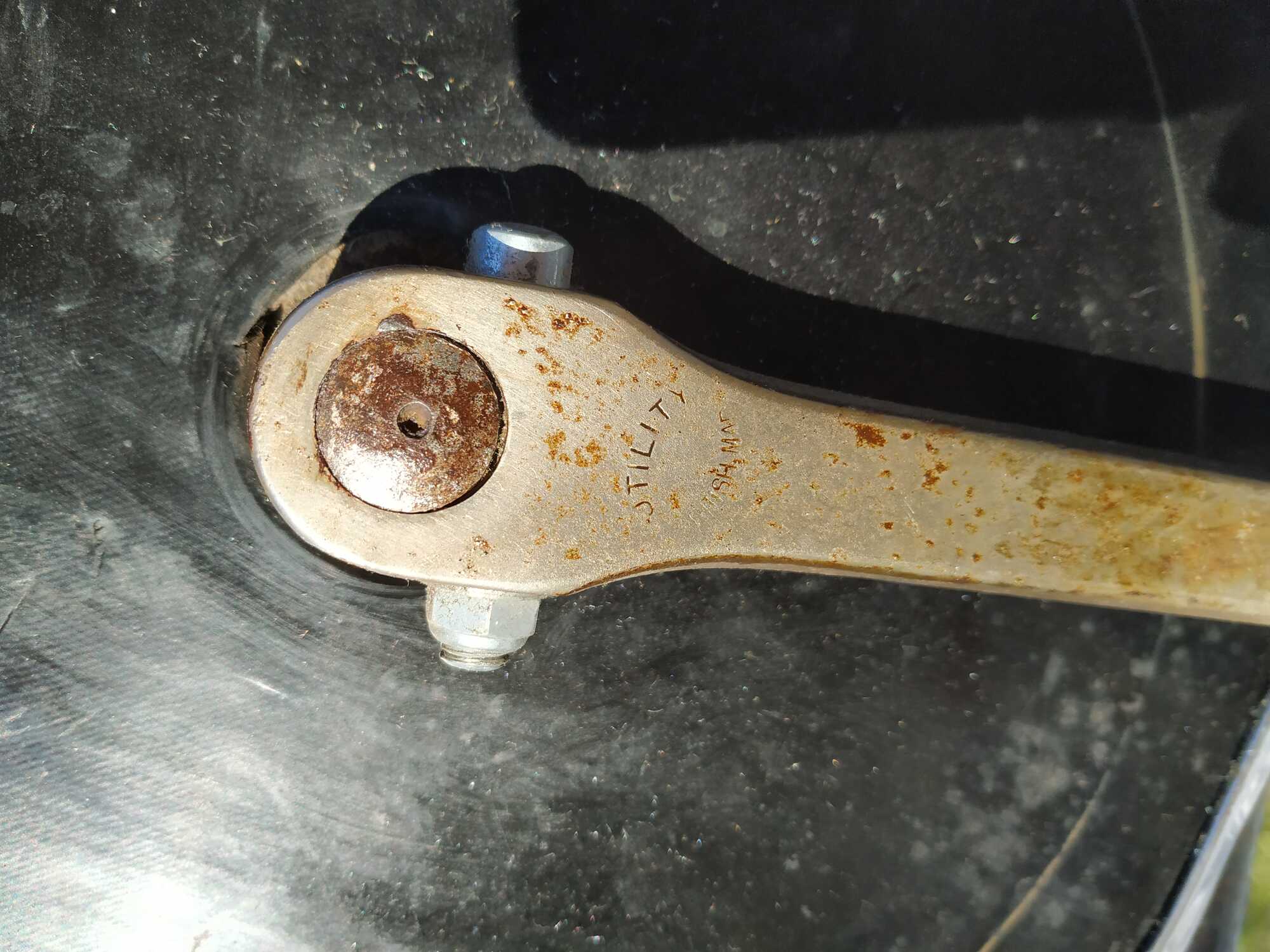

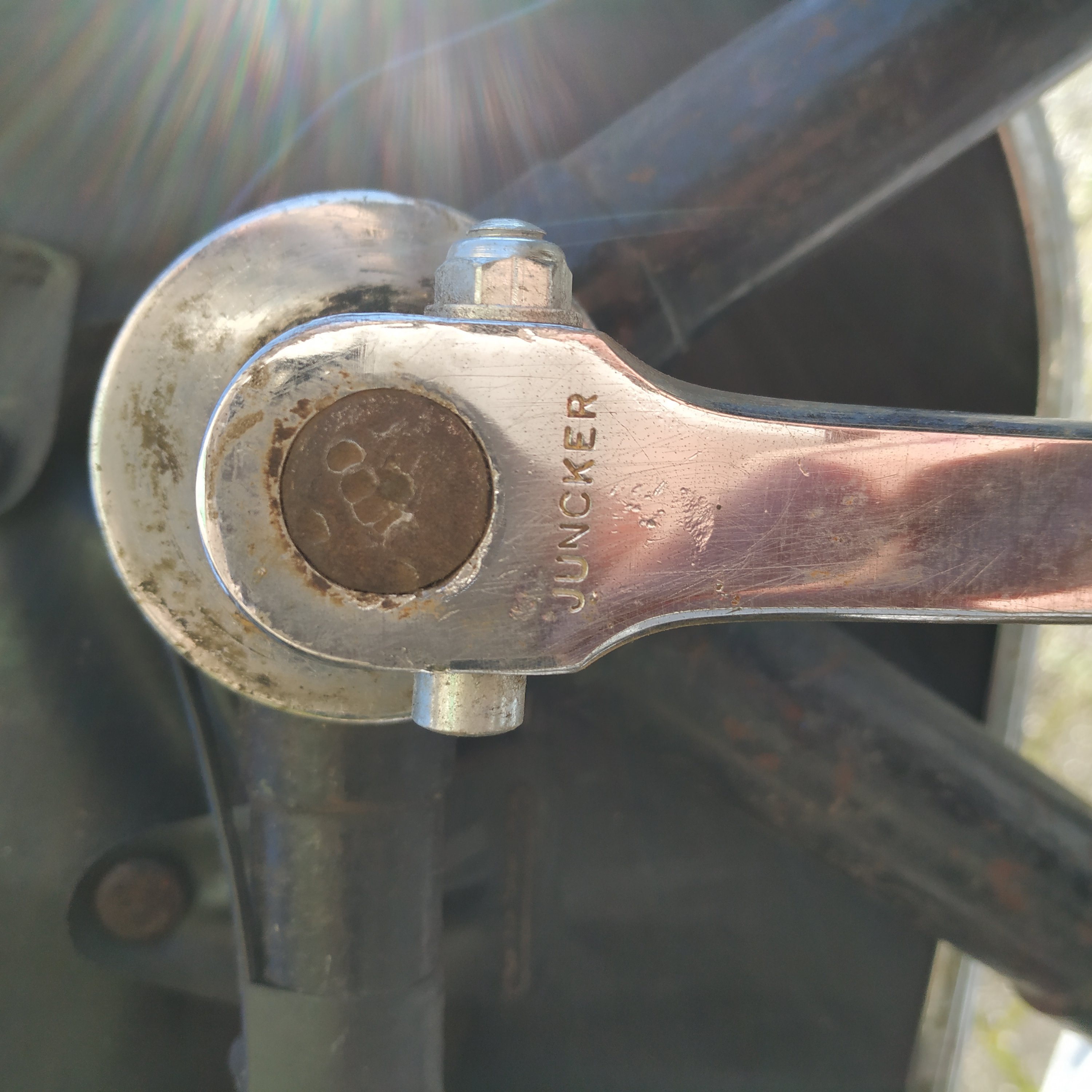

Het Crankset is samengesteld uit twee verschillende fabrikanten.Op de rechter crankarm staat: UTILITY BRITISH MADE. De linker: JUNCKER.

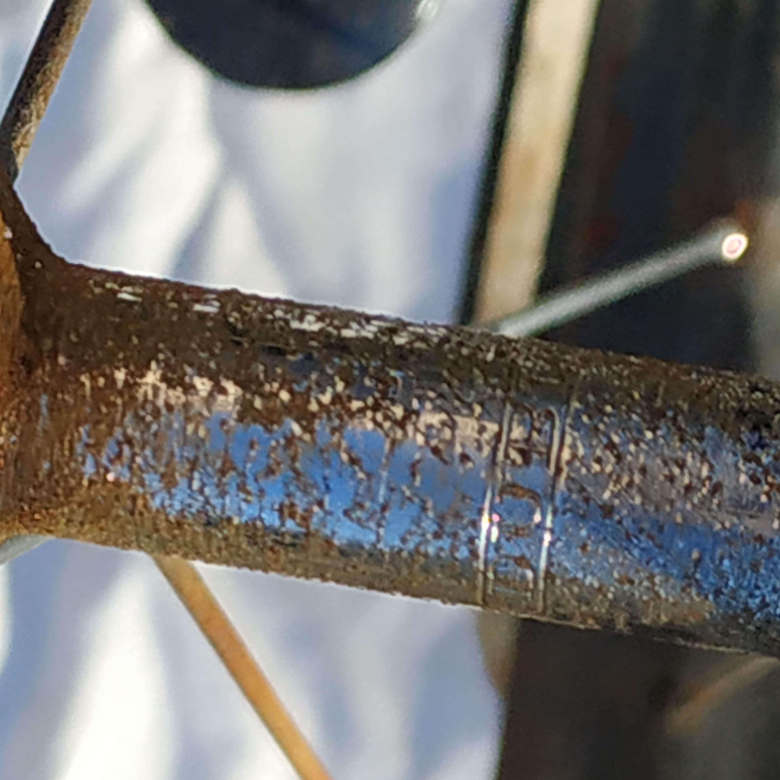

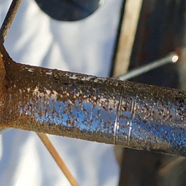

De buis voorwielas is ook nog een dingetje....Heel vaag zie ik DUELED?, DUBUED?, DUBLIN?

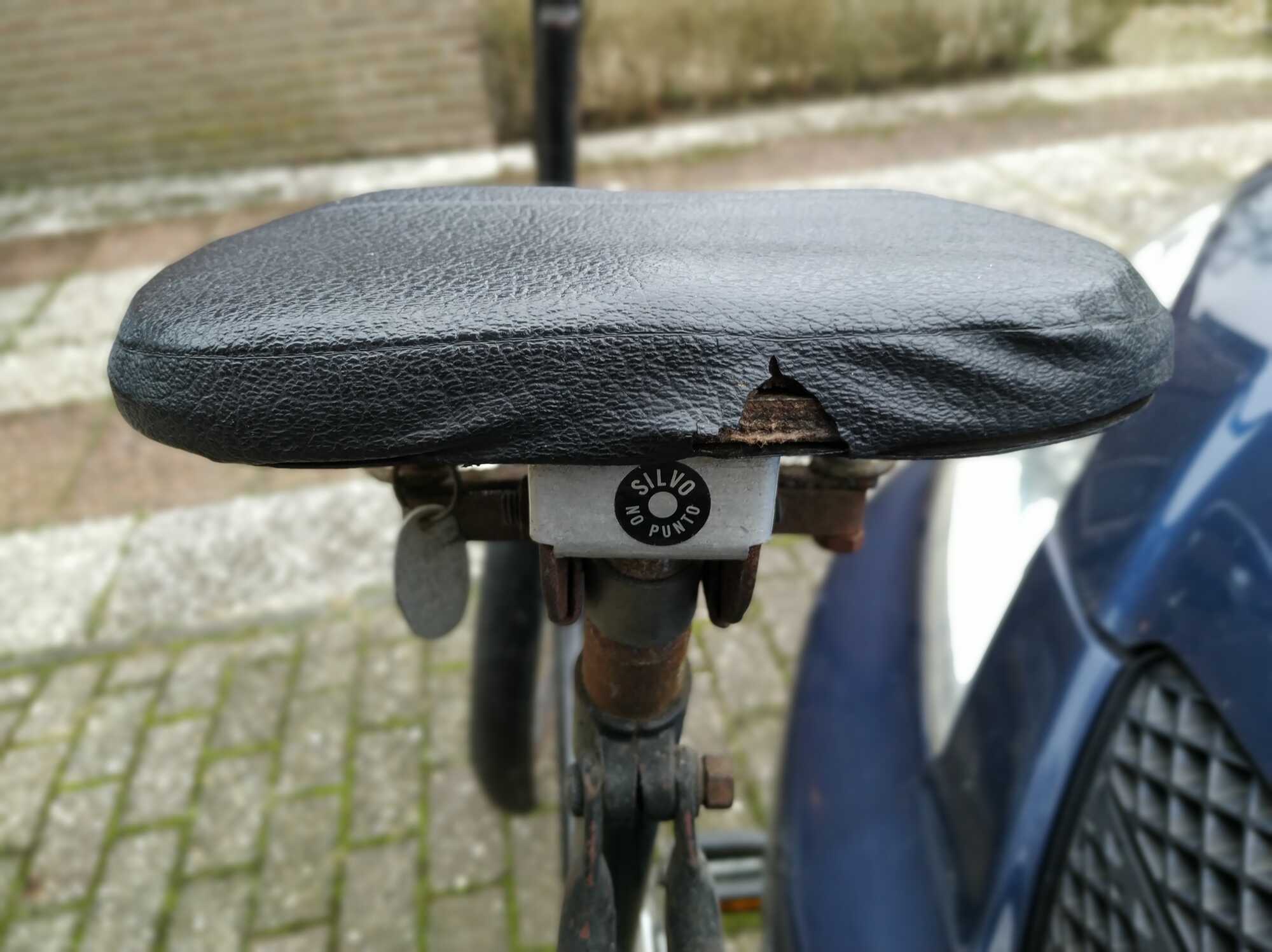

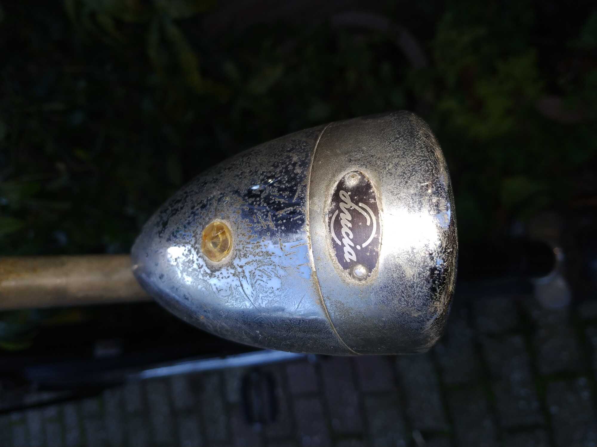

Zijn de 'Lucia' koplamp en het 'Silvo no punto' zadel uit dezelfde tijdsperiode of van later?

Zijn deze Perry naven ook weer een kloon van de bekende f&s torpedo?. Onderdelen uitwisselbaar?.

ik denk eerder:
70 graden hoek onder-zitbuis
66 graden hoek zitbuis achtervork
5 graden spreiding, 22.2mm achtervorkscheden
e35 inwendige diameter

Je comm. vanuit een andere 'hoek' bekeken....Heel verrassend. Dank voor je bijdrage!m-gineering schreef: ↑22 nov 2021, 16.55ik denk eerder:
Groet, Erik

zadel en verlichting is niet orrigineel denk ik volgensmij hoort daar batavus zelf op te staan

kwa nummers op de trapas weet ik niet maar klinkt opzich heel logies als ik het verhaal zo hoor van de graden hoek zou dat zo maar kunnen
cransktel is voor de helft denk ik wel orrigineel maar ook dat durf ik iet te zeggen
perry/ torpedo/ renak/ favorit/ styria: zijn allemaal uitwisselbaar
novo(husqvarna)/ beckson/ nsu: zijn niet uitwissel baar daar moeten echt weer dit merk onderdelen in
uiteraard zijn er meer merken maar dit zijn dan de wel meerdere voorkomende nafen in nederlandse fietsen
