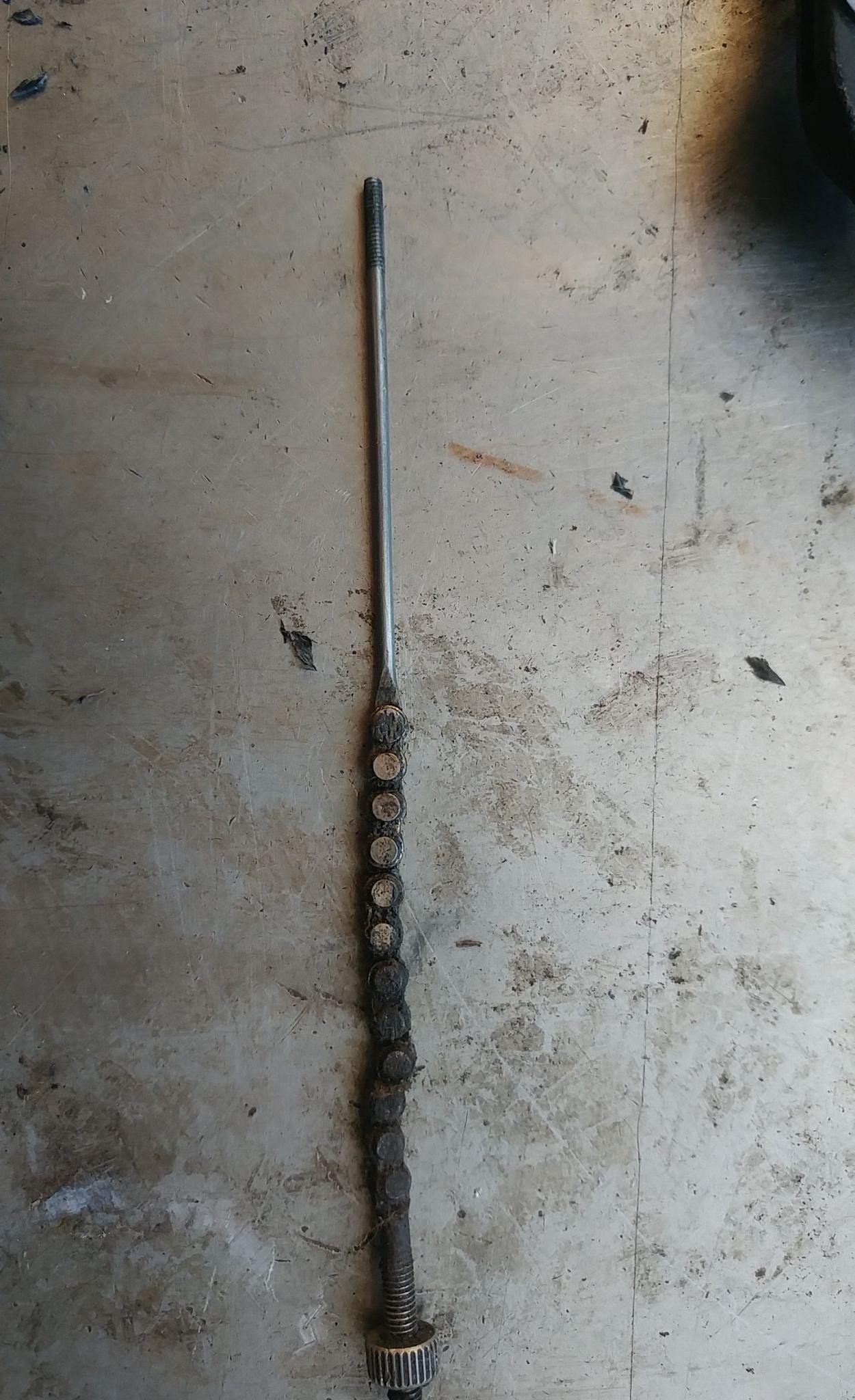

Ik heb momenteel twee problemen met mijn naaf. De stift is kapot en het handvat draait niet. Zou er een SA stift in passen?

na mijn idee is het een sa naaf met een gazelle huls erom die ook werd geleferd door sa

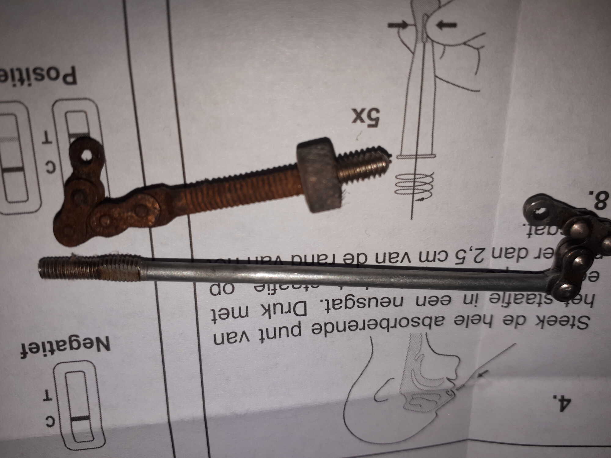

De controlestift in mijn Gazelle naaf is een Torpedo / Sachs stift.
Verder is de inhoud van de naaf zeker anders dan die van een SA naaf. Ook is de afstand tussen 1, 2 en 3 kwa kabel stelling anders dan bij SA, waardoor een SA versteller nooit goed werkt. Je moet een originele Gazelle stuurversteller erbij hebben, of (zoals ik heb, zie foto) een SA versteller die destijds naar Gazelle gestuurd is en daar aangepast (en voorzien van een Gazelle sticker).

Hmmm mijn controlestift lijkt op één die ik nog nooit gezien heb. Aan binnenkant is de draad vlak en iets breder :?: .
