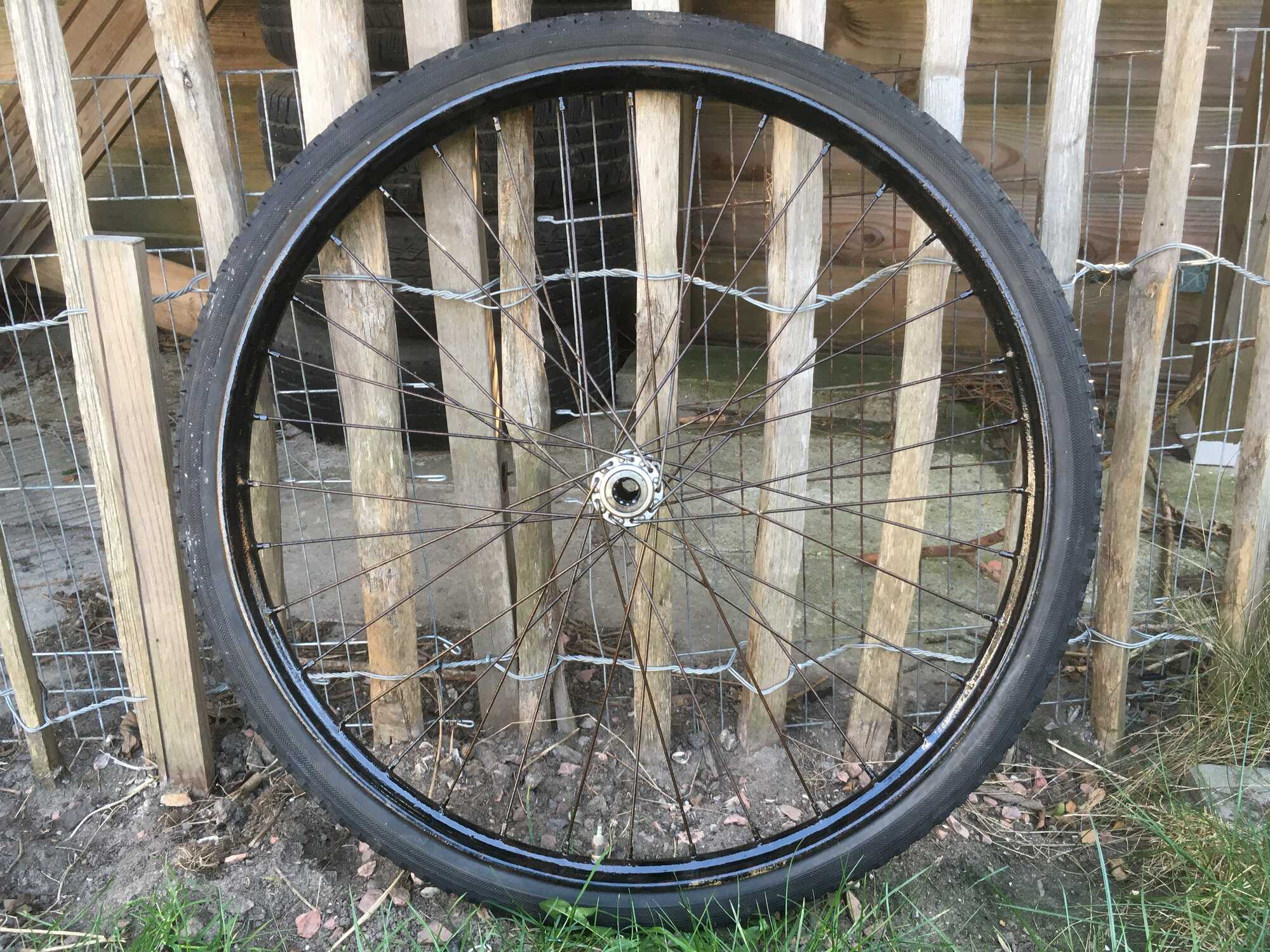

De hele winter kleine stapjes kunnen maken in het transportproject. Laatste tijd wat meer ruimte ervoor kunnen maken. Hoe lang zal het nog duren voordat ik erop kan rijden? Ik kan gewoon niet wachten… Tot nu toe is het beperkt gebleven tot het rondje op het erf waar ik hem kocht en een rondje in de wijk. Na het geknars dat ik hoorde van achteren durfde ik er niet nog verder op en heb ik hem uit elkaar gehaald.
Hierbij een paar plaatjes van waar ik nu ben.
As van het achterwiel vervangen (het verdikte stuk dat vast aan de as zit en tegen de kogeltjes komt was beschadigd en kwam zelfs los van de as).
Ook een tandwiel dat ik van Paul kreeg gemonteerd.
Van de vooras is deze schroef aan een zijde doorgesleten (9 kogeltjes ipv 10) Aan de bovenkant zie je dat er materiaal weg is.
Als iemand toevallig zoiets heeft liggen…Union-as is 11,8mm (een inch maat?)
Zo op het oog niets aan de hand met het achterspatbord. Maar deze zit wel twee keer in de Brantho Korrux Glasur, een transparante lak die over blank metaal kan. Ik ben benieuwd hoe het werkt met roest eronder. Roest is goed ontvet en met een schuurpad geaaid. Een test die ik wel aandurf. We zien wel hoe het uitpakt.
Alle onderdelen zo behandeld. De velgen heb ik geheel in de Glasur gezet (behalve de spaakuiteinden en de naaf, die zitten in de Owatrol-olie) en daarna de velg nog eens met Owatrol. Het glimt nu behoorlijk, maar dat verdwijnt wel en evt. kan ik er nog een scotch brite schuurpad overheen halen.
Ik wil hiermee de sporen van het leven van de fiets behouden en zichtbaar houden.
Groeten, Arjan
