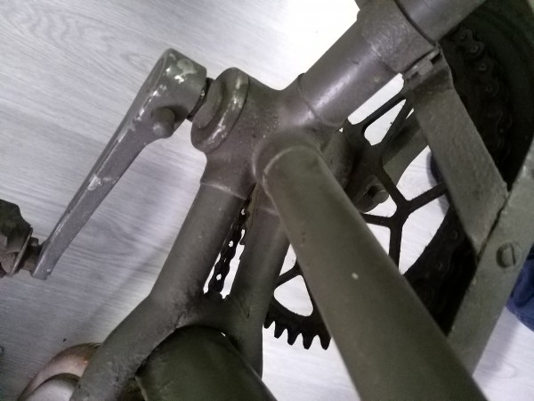

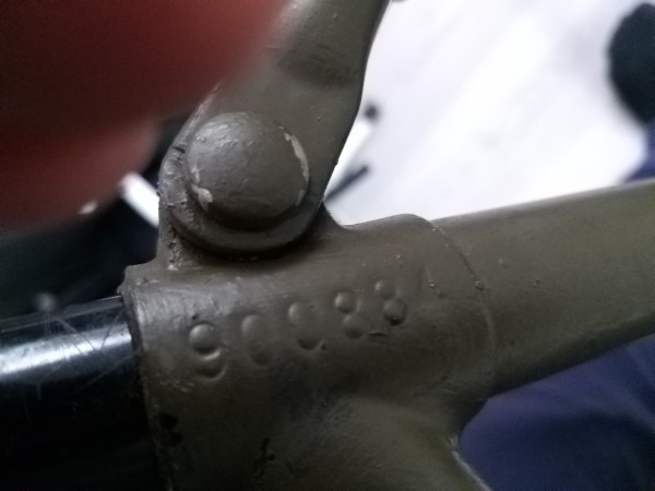

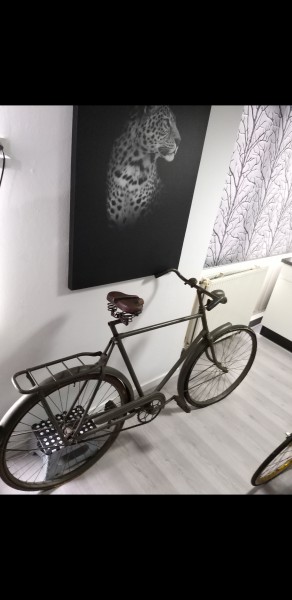

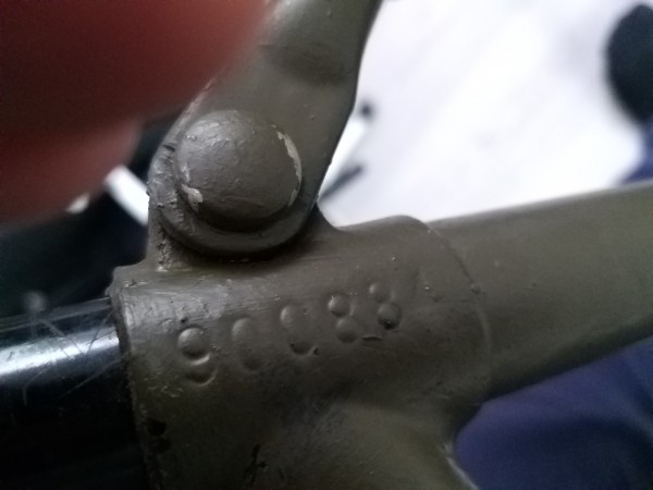

Ik ben in het bezit van een Simplex fiets die mogelijk is doorgebruit als militaire dienstfiets? Deze heb ik gekocht in een kringloopwinkel. Ik heb wat onderzoek gedaan en de fiets zou mogelijk uit de jaren 50 komen. Frame-nummer: 488.009 van onder naar boven). Zou iemand mij exact kunnen vertellen uit welk jaar de fiets komt? Ik had een site gevonden waar de datering op jaartal stond, maar dat ging maar tot een bepaald bouwjaar/frame nummer. Waar dit frame nummer boven komt.
Verder ben ik opzoek naar meer informatie over de fiets zelf (model zelf etc.) . Ik weet niet of er toevallig ook mensen op dit forum aanwezig zijn die verstand hebben van militaire fietsen? En mij meer kunnen vertellen over de fiets zelf?

Hi,
Vanaf 1952 kregen Simplex fietsen Locomotief framenummers. De eerste cijfer van de framenummer geeft de jaar. In dit geval denk ik 1959.

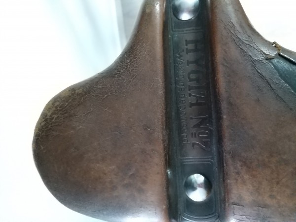

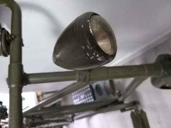

Ik vermoed dat deze fiets gewoon een normale simplex is met een legergroen verfje. De echte dienstfietsen hebben speciale kenmerken ingeslagen. Het Hygia zadel hoort ook beslist niet op een militaire fiets.
https://www.facebook.com/groups/8545806 ... 7/?fref=ts

En een dienstfiets is natuurlijk iets heel anders dan een militair rijwiel. Verschillende fabrieken boden als 'model Dienst' een versevigde herenfiets aan voor mensen die een fiets nodig hadden voor de uitoefening van hun beroep. Dit waren dus fietsen voor civiel gebruik, maar vaak met een zwaardere vork en soms ook een zwaarder uitgevoerde aandrijving (beetje een stokpaardje van mij, excuses).
Maar de meeste militaire fietsen die nu opduiken zijn fietsen die ooit door een hobbyist zijn groen geschilderd, de echte militaire fietsen waren destijds (of in ieder geval in het interbellum) in eigen beheer door het leger gebouwd en zijn nu erg schaars.
