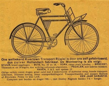

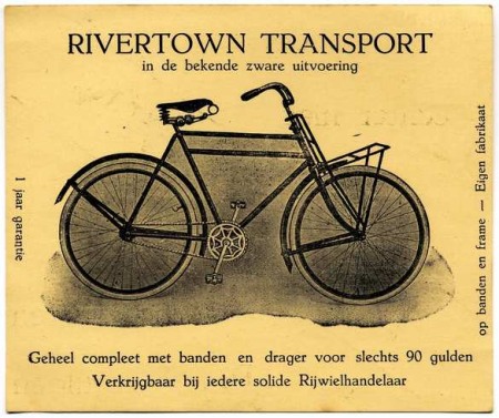

Ik heb wel een zeer sterk vermoeden dat Rivertown deze afbeelding van hun folder uit 1924 van Juncker heeft gejat en er een voordrager over hebben getekend. Een aantal redenen voor dat vermoeden: stuurslot (wat vrij zeldzaam is bij transportfietsen), en gladde balhoofdbuis. WKC kettingwiel. De amateuristisch getekende voordrager en een lamphaak bij het stuur wat de meeste transportfietsen niet hadden.

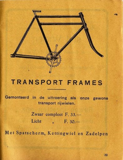

Verdere bevestiging hiervan is het transportframe in dezelfde folder:
Dit is het jaren '10 WKC model, waarbij de resten van nokken voor de zogenaamde vorkheftruck voordrager direct op de balhoofdbuis zat.
En dat Rivertown foto's van andere fabrikanten jatte, is duidelijk te zien in de folder van 1925:
Dit is de afbeelding uit de Gazelle folder van 1920, met het letterwiel overgetekend, om de letters Gazelle te verbergen:
